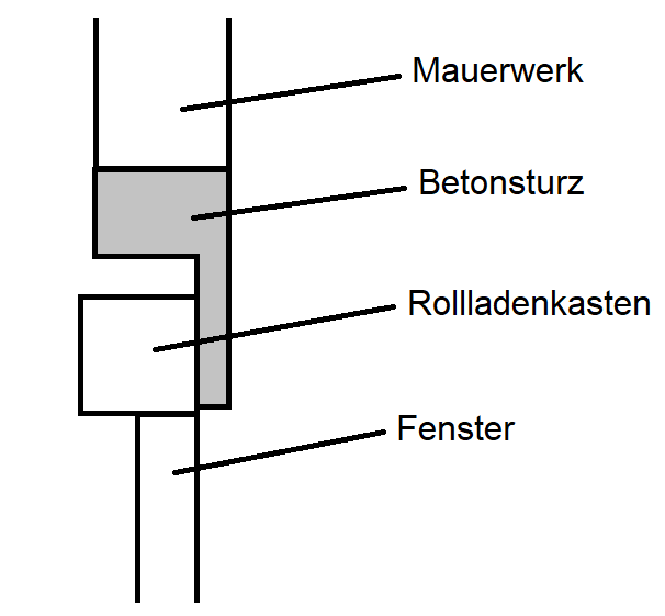

    Folgende Situation ergibt sich an dem Haus: Die alten Rollladenkästen saßen hinter einem ca. 6cm breitem Sturz, der auf abschließend mit der Fassadenaußenseite 36cm nach unten gezogen wurde, damit der alte Rollladenpanzer bequem dahinter verschwinden konnte. Nun habe ich neue Fenster eingebaut, deren Rollladenkästen natürlich nicht mehr die vollen 36cm ausfüllen, über den Kästen bleibt bis zur Decke ein 11cm hoher Hohlraum. Meine Frage wäre, wie wäre dieser am geschicktesten zu verschließen, damit ich im Anschluss sauber über dem Rollladenkasten verputzen kann und mir keine "Probleme" ins Haus hole?

    Verstehe ich das richtig ?
    Die neuen Rollladenkästen sind nicht dem Mauerwerk entsprechend ausgeführt ?
    Nach oben ( Sturz ) ist ein Hohlraum von 11cm ?
    Innen und / oder Außen ?
    Skizze ?
  3. #3 massel210, 03.07.2020
    massel210
    massel210
    03.07.2020
    ich habe eine Skizze gemacht (wo die Beschriftung ist, wäre die Außenseite):

    Ich habs mit Styrodurplatte gelöst, klappte wunderbar. Beim nächsten Haus lasse ich den Schreiner einen Kasten erstellen. Finde ich optisch ansprechender.

  9. #9 simon84, 04.07.2020
    23.485
    7.027
    Sinnvoll wäre damals gewesen den Betonsturz zu tauschen oder falls statisch möglich die Schürze einzukürzen und dann ein höheres Fenster zu bestellen (mehr Licht /Glas)
    den Hohlraum mit Dämmung auffüllen dann solltest du dir eigentlich Gedanken machen um eine Dampfbremse etc.
  10. #10 Fabian Weber, 04.07.2020
    16.574
    6.613
    Wird der Rolladenkasten von innen überputzt?
    Ich würde auch die Lücke ausdämmen, wobei ich eher ein Freund von Mineralwolle bin, wegen Umwelt und Schallschutz usw.

    danke für die Hinweise. Den Sturz zu kürzen wollte ich nicht riskieren, weil er oben recht schmal ist.
    Den Rollladenkasten habe ich nicht größer bekommen, ich wollte nicht am alten System festhalten, bei dem die Walze in Wandankern liefen,
    mir haben diese riesigen Holzkästen ohnehin noch nie gefallen. Somit blieb mir nur diese Möglichkeit - Stand der Dinge heute. Damit erübrigt sich alles könnte, hätte, würde...
    Der Kasten steht innen 2-3 cm über, je nach Wandputzsituation (ungleichmäßige Putzstärken). D.h. er wird nicht überputzt, ich habe mir vorgestellt, die Fläche über dem Kasten auf normales Wandniveau zu bringen. Fensteranschlussband ist klar.
    Mineralwolle klingt auch nicht schlecht, vielleicht am Ende innen noch eine GK-Platte davor stellen?
    Liebe Grüße
    Marcel
  14. #14 Fabian Weber, 04.07.2020
    16.574
    6.613
    Wenn der Kasten vorsteht, dann würde ich dort Yton reinkleben. Den kannst Du leicht zurechtschneiden und schön einfach bündig mit der Wand überspachteln. Einfach an dem Übergang zum Putz Gipsbinde mit einspachteln und zum Kasten hin Göppinger Profil.

    @Fabian Weber würdest du den übergang rolladekasten/wand innen mit fensterdichtband bekleben/verputzen? Bei mir ist das Kind ja schon in den Brunnen gefallen und die Hohlräume sind mit Styeodur und Rotband geschlossen.
  17. #17 Fabian Weber, 07.07.2020
    16.574
    6.613
    Ja ich würde von Rolladenkasten bis auf den Rohbau das Dichtband kleben.
