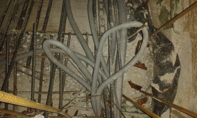

    mir war folgende Situation (s. Bild) aufgefallen: Ein Leerrohr scheint mir in einer sehr engen "Kurve" verlegt
    worden zu sein - ist das nicht sinnlos, oder kann man da noch ein Kabel hindurchführen?
    Oder war es so gedacht, dass die Schlaufe heraussteht und aufgeschnitten wird? Inzwischen liegt alles unter Beton...
    Meine Frage ist vielleicht laienhaft, beschäftigt mich aber ein bisschen! Sachkundige Kommentare sind daher willkommen.

    schaut aus wie wenn jemand das hochbinden vergessen hat.
    bzw. wo ist da oben?

    Das ganz ist von oben aufgenommen, die Bewehrungsstäbe sind senkrecht. Was bedeutet das also?

    Das, da wo oben ist ,kein Rohr mehr da ist und schon betoniert wurde ...
    Ob das so gewollt ist ,fragt man den ,der das Rohr verlegt hat .
    In dem Fall hätte man das besser vor dem Einbringen des Beton gemacht?

    jodi? schonmal etwas von durchgeschlauft gehört ? kabel irgendwo hin (rohr aufgeschnitten ), kabel raus und wieder rein ....

    Zu viel Rohr auf einem Haufen. Betonstahl sieht aus wie reingeworfen und glattgeharkt.

    ich habe inzwischen schon verstanden, dass viele Forenten auch zur gegenseitigen Unterhaltung hier schreiben, daher
    besonderen Dank an die informationshaltigen Beiträge von Jonny und wasweissich, aus denen ich entnehme:
    -Die Schlaufe war ursprünglich so gedacht, dass sie aus dem Beton heraussteht, aufgeschnitten werden kann, so dass
    zwei Öffnungen in den Beton gehen.
    -Die Schleife wurde aus Versehen ganz einbetoniert.
    Frage:was kann/muss man jetzt tun?

    Freilegen...?

    Zunaechst mal einen Blick in die Ausfuehrungsplanung werfen, um festzustellen, was in diesem Leerrohr verlegt werden soll und wo (z.B. Bodentank?) die "Schlaufe" letztendlich hin sollte.
    Danach kann man ueber Freilegen oder eine alternative Leitungsfuehrung nachdenken.

    Was man jetzt machen muss? Den fragen, der die Leerrohre verlegt hat, wie er das gedacht hatte und ob die Annahmen von Jonny und wwi richtig sind.
    Und den Bauleiter fragen, warum er das nicht überwacht hat.

    Wieso - er hat doch vorgeblich einen Architekten mit LP 8 = Bauleitung beauftragt! Also hat der ggf. einen Fehler gemacht.

    Und ja, selbstverstädlich ist die Annahme richtig, hier sollte was durchgeschlauft werden...was denn auch sonst???
