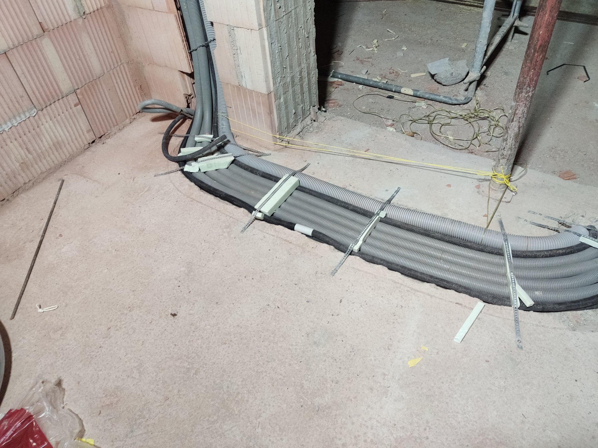

    Wie man auf dem Foto sieht haben wir den beton aufgestemmt und die Leerrohre verlegt.
    Ich möchte jetzt gerne das Ganze zu machen. Welchen Beton nehme ich am besten dafür?
    Damit ich das sauber zu machen kann und später keine Probleme für den Estrich darstellt.

    Wenn in den Leerrohren Energieleitungen eingezogen werden sollten, sollte man die Leitung vor dem Beton einziehen. Später wird das kaum mehr gelingen.
    Weil die Leitungen in Rohr eingezogen sind, ist die Kühlung der Leitungen schlechter als beim direkten Verlegen im Putz oder Beton. Ggf. dürfen nur 13 A Automaten statt 16 A eingesetzt werden.
    Dazu kommen die Mehrkosten für das Rohr.
    Das Alles war also keine gute Idee.

    Wir haben die Leitung die Fix sind also für den Herd usw. in der Bodenplatte gelegt also erstmal nur die Leerrohre. Der Vorteil da hat man weniger Leerrohre im Estrich liegen und man kann den direkten Weg gehen. (gibt auch sicher auch Nachteile) wir haben es so gemacht.
    Ja da sind schon paar Stunden drauf gegangen.
    Styropor dann Fußbodenheizung und dann der Estrich.

    Habt Ihr mal Euren Statiker gefragt?
    Da ist doch jetzt gar keine ausreichende Betondeckung.
    Das würde ich mindestens mal mit Epoxi-Estrich schließen.

    Das wird nichts mit Beton oder Verguss ....KG? Oder EG ? Gebundene Schüttung und dann dein Estrich Aufbau .

    Natürlich ist da ausreichende Decke.. ich habe das gerade Mal bis zur Bewährung gestämmt.
    Ist der epoxid Estrich auch Sack ware die ich einfach anrühren muss?
    Für mich ist wichtig das ich es jetzt anständig mache ich nicht später der Estrichbauer kommt und sagt was ist den da für ein fusch.
    Das ist OG. Was genau meinst du mit Gebundene Schüttung? Evtl eine Marke Nennen.

    Nicht Decke sondern Deckung meinte Fabian und dass Du die nicht beachtet hast, schreibst Du im nächsten Satzteil:
    Da Du bis auf die Bewehrung gestemmt hast (ä/e-Schwäche?) fehlt die zum Korrosionsschutz erforderliche Überdeckung völlig
