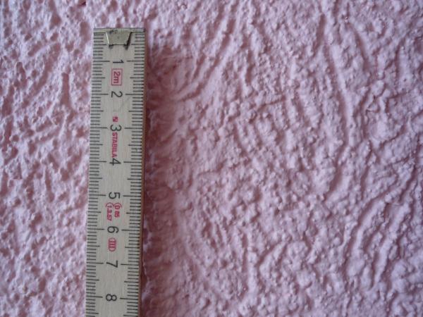

    in einem Kinderzimmer wohlen wir Lehmputz anbringen.
    Momentan ist das Zimmer sehr rauh verputzt und leider mit Latexfarbe gestrichen.
    Eigentlich wollten wir den kompletten Putz (bis auf die Ziegel) entfernen.
    Grund 1: Auf dem Latex hält wohl kein andere Putz (Uns gefällt die rauhe Oberfläche nicht).
    Grund 2: Die bekannten baubiologischen Vorteile von Lehmputz
    Jetzt wurde uns gesagt, dass dies nicht notwendig ist. Es würde eine Grundierung aufgetragen und darauf 5 - 6 mm Lehmputz aufgetragen.
    Ob das wirklich hält liegt in der Verantwortung des Handwerkers.
    Frage:
    Wie groß ist der Nutzen dieses dünnen Putzes (Feuchtigkeitsspeicherung)?
    Um wie viel Prozent würde der Nutzen steigen, wenn wir doch den "alten" Putz komplett entfernen (ca. 2 cm stark)?
    Danke für eure Antworten!

    Lehm feinputz bringt eigentlich nur die Optik mit natürlichen Farben ins Spiel. Die eigentlichen Vorteile des Lehmputzes kommen erst zum tragen, wenn auch der Unterbau mit Lehm gemacht wurde. Bei einer Schichtstärke ab ca einem Centimeter kommen die Eigenschaften von Lehm langsam zum tragen.

    Alten weg und dann richtig.
    Oder ganz darauf verzichten.

    Um von den Eigenschaften eines Baustoffes profitieren zu können, bedarf es numal einer gewissen stärke und auch der Untergrund ist von entscheidender Bedeutung. Wenn Sie meinen das eine dünne Schicht ausreicht, dann nutzen Sie ruhig die Lehmstreichfarben( auch als Streichputz verkauft), beschweren sich aber dann bitte nicht wegen der fehlenden Eigenschaften.
    Im Handwerk hat man eben seine Erfahrungen gemacht. Machen Sie Ihre.

    Hingucker - Gegenfrage:
    Wenn es nicht logisch wäre, warum sollten die Menschen dann mehr machen als bloß Lehmfarbe streichen.
    Ach ja - von welchem Nutzen redest Du überhaupt? Du schreibst was vn Feuchtespeicherung, was impliziert, Du würdest denken, anderer Putz würde keine Feuchte speichern, ws falsch ist, so lange die Beschichtung offen ist!

    Hallo Jörg, deine Entscheidung ist wahrscheinlich schon längst gefallen, da ich aber schon das dritte mal über Google diesen Thread gefunden habe muss ich mich nun mal melden.
    Ich selber habe keine Ausbildung im Bereich Bauen, beschäftige mich aber seit 2,5 Jahren mit dem Thema Lehm und habe Bücher, Datenblätter sowie Studien gelesen. Des Weiteren habe ich mehrere Workshops und Lehmbaukurse besucht, habe mit Handwerkern, Anwendungstechnikern und Architekten gesprochen.
    Mein Fazit: Ich persönlich halte die Aussage, dass Lehm erst ab einer Schichtdicke ab 1 cm einen spürbaren Effekt bringt nicht richtig. Handwerker die mir diesen Rat gegeben haben, erwähnten im gleichem Atemzug, dass Dispersionsfarbe hoch diffusionsfähig ist und das Gipsputz auch Feuchtigkeit aufnimmt (tut er auch, aber er gibt Ihn sehr schlecht wieder ab). Bitte nicht falsch verstehen, ich möchte hier niemanden persönlich angreifen.
    Meine Erkenntnisse:
    Gemäß Studien arbeiten die ersten 1-3mm des Lehmputzes in einem Raum, die genaue Zahl habe ich nicht mehr, aber es waren um die 90%.
    Ich selber habe sämtliche Räume beim mir im Altbau mit einer 3mm Schicht Lehm Oberputz fein Verputz und darauf 2 mm Lehmdekorputz aufgetragen so dass ich auf eine Lehmschichtdicke von 5-6mm komme. Ich bin hoch zufrieden. Die Luftfeuchtigkeit in den Räumen ist relativ konstant, hier habe ich sogar den direkten Vergleich, da wir im selben Haus ein Schlafzimmer mit der gleichen Größe haben in dem wir einen Winter davor gelebt haben. Aufzeichnungen mit einem Temperatur und Luftfeuchtigkeitstracker (über Monate) zeige signifikante Unterschiede.
    Auch schlafe ich sehr gut mit dem Gewissen uns etwas weniger Chemie in unsere Wohnräume geholt zuhaben indem wir auf Lehm setzen.
