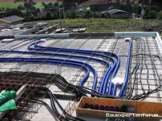

    Hallo allerseits,
    hätte bei mir gerne die Elektroverkabelung in die Decke innerhalb von Rohren gezogen. Allerdings hat mir mein Architekt gerade folgendes geschrieben und meinte dass die Stromkabel, als Erdkabel so in die Decke eingezogen werden.
    "Da die konstuktiven Betonquerschnitte der Decken nicht geschwächt werden dürfen, ist der Einbau von Lehrrohren nicht möglich. "
    Macht es Sinn die Stromkabel dann lieber in einem Rohr im Estrich zu verlgen oder ist das Erdkabel in der Betondecke dann doch die bessere Wahl?

    Bei dieser Deckenstärke müsste es schon mit dem Teufel zugehen wenn man keine Leerrohre in die Decke einbringen könnte!!
    Hast du extrem Spannweiten oder warum blockt dein TWP hier ab??
    Ich gebe der Installation im Beton klar den Vorzug!
    Kein Bohren, Klemmen in der Kaiser Deckendose, schnelle Verlegung, Unsichtbar (im Hinblick auf die oben genannte Anbringung).
    Auch sparts du dir das aufwändige Ausschneiden der Dämmung!!

    Das war eigentlich auch meine Überlegung, dass ich da Kaiserdosen einsetze und so schön Halogenspots über die ganze Decke verteilen kann, ohne großen Aufwand.
    Hab eine Breite von ca. 7,70m x 11,20m. Wände sind KS und etwa auf der Hälfte der 11,20m ist über eine Breite von ca. 5m auch eine KS Wand die die Spannweite auffangen soll.
    Bin eigentlich auch der Meinung dass 200mm Stahlbeton auch mit 20er Rohren gefüllt werden können ohne die Decke zu Löchrig zu machen, aber wie erkläre ich das jetzt dem Architekten? Bin ja selber kein Statiker.

    Dein Archi wird die Statik, die Bewehrungspläne und ggf, die Elementdecken nicht berechnet haben.
    Nimm Kontakt auf mit dem zuständigen Tragwerksplaner und sprich das im Beisein deines Archis durch?!?
    Und selbst wenn raus käme dass nu ne stärkere Matte bräuchtest würd ichs tun weils einfach einfacher ist :D

    Leitungen in der Stahlbetondecke will der Architekt nicht. (keiner weiss warum)
    Wo sollen die Leitungen eigentlich hin??
    Üblicherweise gibt es zwischen Betondecke und Trittschalldämmung eine sogenannte Ausgleichsschicht (am Sinnvollsten Styroporbeton) in der auch sämtliche Installationsleitungen Platz finden.
    Es wäre seine Aufgabe das alles zu planen.

    wir (besser gesagt unser Elektriker) hatten nur die Netzwerk und z.B. TV-/Telefonkabel in "Leerohren" auf den Halbfertigteilplatten verlegt (und später eingezogen). Die normalen Kabel für Schalter und Leuchten lagen als sogenannte Erdkabel auf den Halbfertigtildecken und wurden vom Beton umhüllt (18cm bis 22cm starke Decken wg. den Spannweiten). Dass es keine Leerrohre wegen der Statik sein dürfen, wage ich zu bezweifeln (bin zwar kein Statiker, aber das würde mich stutzig machen, wenns so wäre...)
    . Leitungen bzw. "Leerrohre" in die Dämmschicht nur in Ausnahmefällen (die Ausschneiderei und Anpasserei der Dämmschicht ist seeehr nervig und zeitraubend....

    Das sehe ich genauso... Wenn die in der Mitte im Querschnitt verlegt werden git es rein statisch überhaupt keine Schwächung. Ist halt mehr Aufwand und vermutlich will keiner die Gewährleistung dafür übernehmen dass das da so 100kg-Typ beim betonieren alles kaputt tritt...

    Vielen Dank für die weiteren Hinweise. Habe mich mit dem Thema weitergehend beschäftigt und auf Grund vieler Verzögerungen ist das Thema leider noch aktuell.
    Leider konnte mir der Architekt bis heute keinen Vernünftigen Grund nennen, warum die Leitungen nicht in die Betondecke, wie auf dem letzten Bild, dürfen. Ich glaube das gibt noch jede Menge arbeit für den Gutachter und regelmäßige besuche auf der Baustelle.
    Alleine wegen dem Aufwand die gesammte Dämmung "auszuschneiden" würde ich die ErdKabel zweckmäßig in die Rohdecke legen..... macht mir jetzt nur Angst das mein "Menschenverstand" und dank eurer Hinweise der Architekt Dinge macht die nicht wirklich nachvollziehbar sind.
