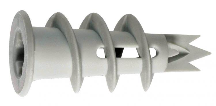

    Aber die Hohlraumdübel die ich kenne sind für 12mm-Löcher. Kleiner ist der GK-Dübel auch nicht. Und die Lampe möchte ich sehen, die das nicht abdeckt....
    @TE: Nein, direkt in Gipskarton schrauben wird sowas von schiefgehen, vergiss es!

    so groß wie auf dem Bild ist er nicht
  10. #10 feelfree, 20.01.2014
    feelfree
    feelfree Gast
    Weder ein 5er noch ein 6er Dübel, sondern wie geschrieben ein Metall-Hohlraumdübel oder (einfacher) ein Gipskartondübel (das ist der auf dem Bild).

    Diese Dübel gibt es auch schon 4,5x35 (Schraube) von F....
    Ist es denn heut schon soo schwer eine Lampe/Bild etc. an eine GKP zu hängen ???

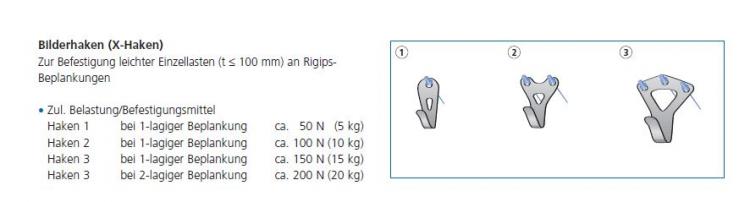

    Das wird ja ein umfassendes Thema - :shades
    Die nix anderes kennen als Hohlraumdübel und Gipsdübel möchte ich mal zum Thema Konsolenlasten einfach einen
    Haken, der nur mit Nägel befestigt wird aufführen
    Anklicken zum lesen ging auf die schnelle nicht anders .
    Quelle Rigips
    @Snewi kann uns ja mal ein Bild der Leuchte einstellen, dazu das Gewicht, und ggf die Stärke der Beplankungen , 1 x oder 2 x , und ob die Leuchte mechanisch belastet wird.
    Dann können immer noch " Schwerlastdübel " zum Einsatz kommen.
    Ihr kennt wirklich nix anderes :mega_lol:

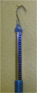

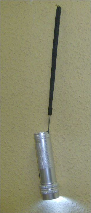

    Ich hoffe, der ist fachgerecht drin .
    Peeder

    @ Peeder: ich vermisse die gleichzeitig auf den Bildern darzustellende Bauteilöffnung die nachweist, dass das auch GK ist und nicht Mauerwerk ;)
