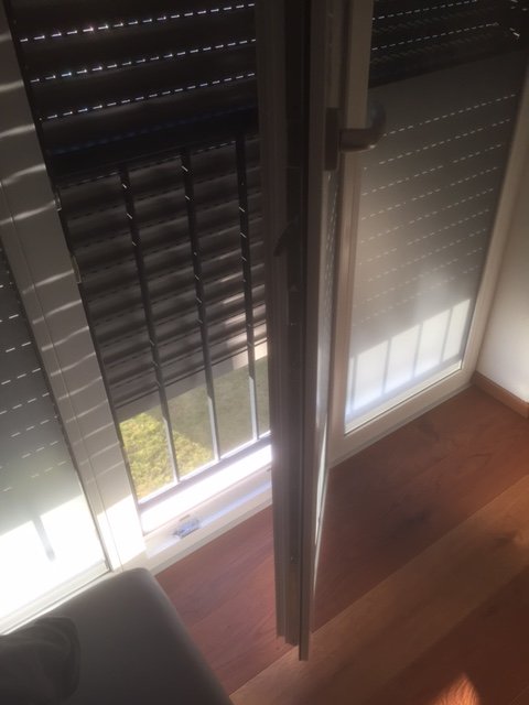

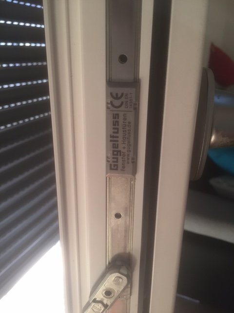

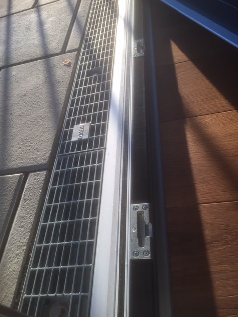

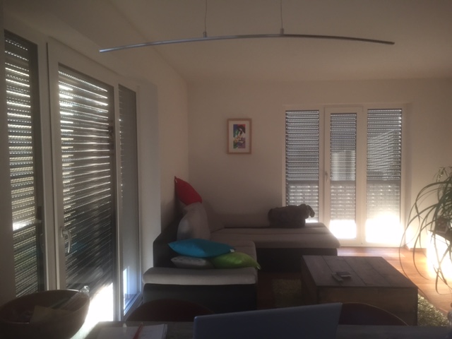

    Hallo Zusammen,
    ich bin dieses Jahr in eine Neubau Wohnung gezogen BJ 2015. Im Wohnzimmer habe ich zwei große Fensterfronten, die bis zum Boden reichen. Beide haben in der höhe ca 2,20 m. Der Raum ist mit Fussbodenheizung ausgestattet. Diese ist natürlich auch im Betrieb! Nun nehme ich aber trotzdem wenn ich auf dem Sofa sitze einen leichten Luftzug war. Das Sofa steht zwischen den Fensterwänden. Ich hatte bereits den Fensterbauer da, dieser meinte das eine leichte zirkulation normal ist aber es darf nicht ziehen. Er hat die Fenster noch etwas nachgestellt, aber ich spüre keine "besserung".
    Nun habe ich gelesen das das so große Fenster durchaus kälte abstrahlen können? Und da ich Fussbodenheizung habe bzw keinen direkten Heizkörper unter dem Fenster, trägt das nicht gerade zur Besserung bei.
    Nun bin ich mir unsicher ob ich einfach nur sensibel reagiere oder ob sowas in der kalten Jahreszeit vorkommt?
    Die Fenster sind Kunststofffenster und zweifach verglast. Die Wohnung ist bariere frei (besondere Dichtungen verwendet am Balkon)
    Ich habe euch noch ein Paar Bilder angehängt.

    Die Fenster strahlen keine Kälte ab.
    Was du spüren kannst ist, dass dein Körper seine Wärme gegen die kalte Fensterfront, bzw. gegen außen abstrahlt.
    Das kann man bei 2Scheiben-Verglasungen schon auch noch spüren, je nach Sensibilität.
    Der zweite Effekt ist ein Kaltluftabfall vor dem Fenster (die sind bei dir ja schon ordentlich groß).
    Die Lut kühlt am kalten Fenster ab und fällt nach unten.
    Deshalb baut (baute ?) man auch Heizkörper vor Fenstern ein.
    Diesen Kaltluftabfall kann man, je nach Sensibilität, auch als Zugerscheinung warnehmen.
    Dem zweiten Effekt versucht man bei Fußbodenheizungen manchmal durch etwas engere
    Radien beizukommen. Ob´s funktioniert kann ich aber nicht sagen.
    Was tun?
    Da es wohl nicht an schlecht eingestellten Fenstern liegt, wirst du leider nicht viel ändern können.
    Die 2 Scheiben sind Fakt und die Fenstergröße eben auch.
    Eine Gardine könnte vielleicht helfen, wenn diese bis auf den Boden geht.
    (Ein Tipp den ich nur ungerne gebe :-))

    Andybaut hat das schon gut beschrieben.
    Bei zeitgemäßen intakten Fenstern solltest Du keinen Kaltluftfall spüren. Prüf doch mal die Fensterfugen mit einem Rauch-Prüfröhrchen, ersatzweise geht auch ein Räucherstäbchen aus dem Esotherikladen oder (ganz böse) eine Zigarette. Damit sind Undichtigkeiten gut sichtbar zu machen.
    Möglich wäre u.U. Auch eine defekte Verglasung. Da sollte sich der Effekt aber auf eine Scheibe beschränken.
    Die beschriebene Engerverlegung von FBH wurde bis ca. 2005 oft erfolgreich praktiziert, ist aber durch die wesentlich besseren Dämmwerte von Gebäudeumfassungsflächen überflüssig geworden.
