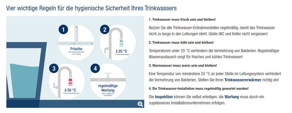

  19. #19 Igamara, 03.03.2024
    Igamara
    Igamara
    02.03.2024
    29
    Es gibt Beweise und es ist kein Verdacht. Mein Sachverständiger für SHK hat sich Fotos der Leitungsverlegung angeschaut und den Rohrleitungsplan.
    Kulanz? Der Installateur hat das Problem durch Vernachlässigung seiner Sorgfaltspflicht verursacht. Das sind die Worte des Sachverständigen. Der Installateur hätte mir vor meinem Einzug die erforderlichen Dokumente zu bestimmungsgemäßem Gebrauch und Wartung übergeben müssen.
    Es gibt ein sehr selten benutzes Gästebad, alleine das reicht für Probleme.
    Sondern?

    Was denn nun? Beweise, dass keine Leitungsspülung stattgefunden hat? Wie sehen die denn aus?
    Aha, und daran hat er erkannt, dass keine Leitungsspülung stattgefunden hat.
    Mal ernsthaft: Welche Beweise hast Du wirklich?
    Das sind zwei paar Schuhe. Durchführung von Arbeiten und Dokumentation.
    Unsinn. Das weißt Du aber auch selber.
    Das nette Bildchen sagt eigentlich genug aus. Es gibt keine Pflicht zur Spülung nach bestimmten Intervallen und Volumina.
