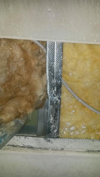

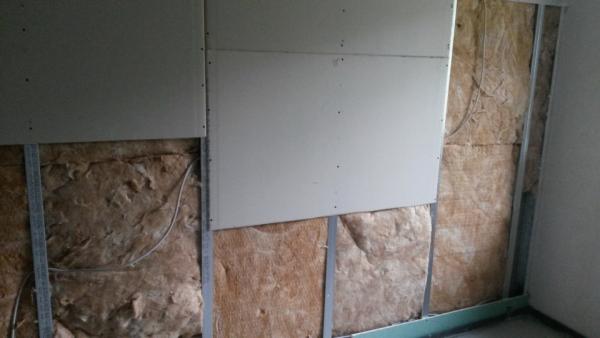

    Hallo
    Bei unserem Neubau sind im OG Trockenbauwände und ich bin mir nicht sicher ob die darin verlegten Kabel richtig verlegt sind.
    Es wurden NYM Leitungen , Koax- und Datenkabel verlegt und wie das in etwa aussieht lassen die Bilder erahnen.

    Cool....Bild im Wohnzimmer aufhängen führt zu sofortigem Verlust von SAT und LAN-Verbindung..auch nett :)
    Weiß nicht ob es so korrekt ausgeführt ist (kein Fachmann), ich persönlich würde aber Abstand nehmen vor so einer Verkabelung. Da wird ja jede Schraube in der Wand zu Russichem Roulette

    schön verlegt sind die nicht, heute aber gängige Praxis.....
    wer hat den das Profil auf Bild 1 so vergewaltigt?

    Dann ist Deine "gängige Praxis" eine unzulässige Praxis!
    1) SAT- wie LAN-Leitungen sind normgemäß (sofern nichts abweichendes vereinbart wurde) AUSWECHSELBAR (also in Rohren) zu verlegen.
    Gerade bei Verwendung von Metallständern dienen diese zusätzlich dem erforderlichen mechanischen Schutz jener Leitungen.
    2) für alle Leitungen (zumindest, sofern nicht tiefer als 6cm liegend) gelten die Verlegezonen, welche hier nicht eingehalten wurden.
    3) ALLEN Leitungsdurchführungen durch die Metallständerprofile ist besondere Aufmerksamkeit zu widmen - es sind Maßnahmen zum Schutz der Leitungen zu treffen (z.B. Kantenschutzprofile einzusetzen).
    Fazit:
    Alles raus und neu, dann aber richtig!
    Bei Badezimmern ist zusätzlich die Einbeziehung der Metallständer in den Potentialausgleich dringend zu empfehlen.

    Also keine Leerrohre und Kreuz-und-Query-Verlegung würde ich definitiv nicht akzeptieren. Was passiert wenn irgendein Kabel kaputt ist? Willste dann Aufputz-Kabelkanäle legen? Oder wenn du z.B. mal ein weiteres LAN-Kabel einziehen willst? Mauernutfräse und ab geht's?
