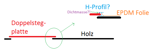

    ich plane den Bau eines Doppelcarports (6,5*9m) mit Geräteschuppen. Das Dach soll aus Fichten Rauspund Brettern mit darüber liegender EPDM Folie (Kautschuk) bestehen. Nun würde ich gerne in einigen Bereichen ein wenig Tageslicht unter das Carport leiten. Zuerst habe ich mich über Lichtkuppeln informiert. Diese sind aber sehr teuer und dazu noch kleinflächig. Bei 2-3 Lichtausschnitten sind dafür schnell 750 € ausgegeben. Ich brauche keine aufstellbaren Fenster, sondern nur feste Lichtausschnitte.

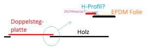

    Nun habe ich mir Gedanken gemacht und bin auf Polycarbonat Doppelstegplatten gekommen. Die Frage ist, wie man den Übergang zwischen "normalem" Dach und Lichtausschnitt dauerhaft dicht gestalten kann. Ich habe dazu mal ein Bild gemalt. Ich stelle mir zwischen Doppelstegplatte und Rauspund ein H Profil vor. Die Dachfolie soll dann bis unter den Träger reichen, sodass sich eine Wanne bildet. Ich kenne mich mit Doppelstegplatten und deren Montage nicht aus. Für den Übergang zum H Profil habe ich mir "Dichtmittel" vorgestellt, bin aber unsicher ob das DIE Lösung sein soll. Ist das der übliche Weg, so etwas auszuführen?
    Ich würde mich über Anregungen freuen - gerne auch gänzlich anders als nun von mir geplant. Wichtig ist mir, dass ich es einigermaßen preiswert aber haltbar ausführen kann.

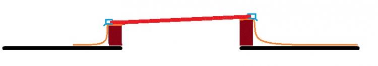

    Ergänzung: Die Doppelstegplatten /Hohlkammerplatten müssten wohl noch noch höher sein, da die Dachneigung insgesamt nicht so stark ist und die Sparrenrichtung anders als die Neigung.
    Was wäre, wenn man für die Platten einen Rahmen aus Dachlatten baut mit eigener Neigung? Umrahmt werden die Platten dann von Abschlussprofilen und die Folie wird unter die Abschlussprofile geführt.
    Also in etwa so, mal extrem dargestellt:
    Lichtausschnitt_2.jpg Bild
    Was meint ihr?
    Arne

    Wenn einem Qualität vom namenhaften Herstellern egal ist gibt es die Möglichkeit Lichtkuppeln im Internet sehr günstig zu bestellen. Die dürften vermutlich günstiger sein als dein Gebastel.
    Aber ja, man könnte den Lichtschacht aus der Wasserführung heben, es anständig verblechen und ans EPDM anschließen. Eindichten würde ich es mit FSK, weil ich nicht viel von den Möglichkeiten der Nahtfügung auf der Baustelle bei EPDM halte. In Summe dürfte der Preis aber gleich bleiben zu einer "teuren" Lichtkuppel von namenhaften Herstellern.

    FSK ist Flüssigkunststoff. Nahtfügung meint das Zusammenführern zweier sich überlappenden Stöße. Dort wo die EPDM Bahnen sich untereinander überlappen muss die Naht gefügt werden oder anderes gesagt verbunden werden. Das kann bei EPDM unterschiedlich gelöst werden. Am besten ist es aber wenn die Nähte schon industriell verschlossen worden und an einem Stück auf die Baustelle kommen.
    Ich komme bei einer Lichtkuppel von 80x170 mit Aufsatzkranz 15cm auf etwa 380 Euro, plus 100-200 Euro für den Einbau kommst du relativ günstig und sicher weg.
    Dein Gebastel in allen Ehren aber es bleibt eben auch dabei - gerade wenn du es selber machen willst...
    Du kannst drauf hören oder nicht und in absehbarer Zeit das Geld noch mal ausgeben was du jetzt denkst einzusparen. Ein gelernter DD würde sicher auch ohne Lichtkuppel etwas sicheres konstruieren können aber sollen wir dir jetzt n Anleitung schreiben? Es gibt Lösungen dafür, da muss man das Rad nicht neu erfinden wollen.
    Wie willst du bei deiner Doppelsteglösung überhaupt auf die Neigung kommen dass dir der ganze Schnodder nicht vergrünt?
