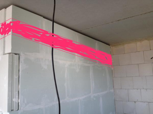

    ich war gestern auf meiner Baustelle und hatte die Idee, dass ein Lichtband zwischen Küche und Badezimmer das innenliegende Bad ein bisschen freundlicher machen könnte. Jetzt wollte ich mir mal ein paar Ideen holen, weiss aber nicht genau wonach ich suchen soll. Glasbausteine sind mir ein bisschen zu "retro". Das ganze sollte einen modernen, möglichst "cleanen" look haben.
    linke Wand ist ca. 1,5m rechte 2,30.
    Ich habe mal ei Foto gemacht wie ich mir das vorstelle....kann mich mal jemand in die richtige Richtung schubsen?

    wenn, dann kannst du das lichtband nur bis zur decke machen, sonst fallen dir die gipsdielen auf die füße. vom schreiner oder metallbauer ein lichtband mit glas (mattiert?) anfertigen lassen, aber auch auf den schallschutz achten.

    Das Bad freut sich sicher, aber gereicht das dann auch der Kühe zum Vorteil (Optik, Verlust von Stellfläche an der Wand, Schallschutz) ? In letzterer hält man sich wohl öfter/länger auf als im Bad.

    Naja, zumindest die Wand hier zur Küche bleibt wohl frei. Optisch soll das Ganze natürlich gut werden, deswegen erstmal meine Frage hier welche Möglichkeiten Ihr kennt das ansprechend umzusetzen?

    moin neubauer
    das ist das was du nicht haben willst :think

    Haha, hab die quadratischen gemeint....
    Aber ich glaube was einheitlich glattes wäre mir lieber. Wie realisiert man das? Plexiglas? Echtglas?
    Wen fragt man da? Glaser? Trockenbauer?
