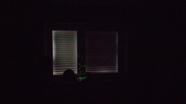

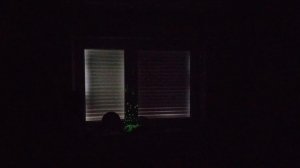

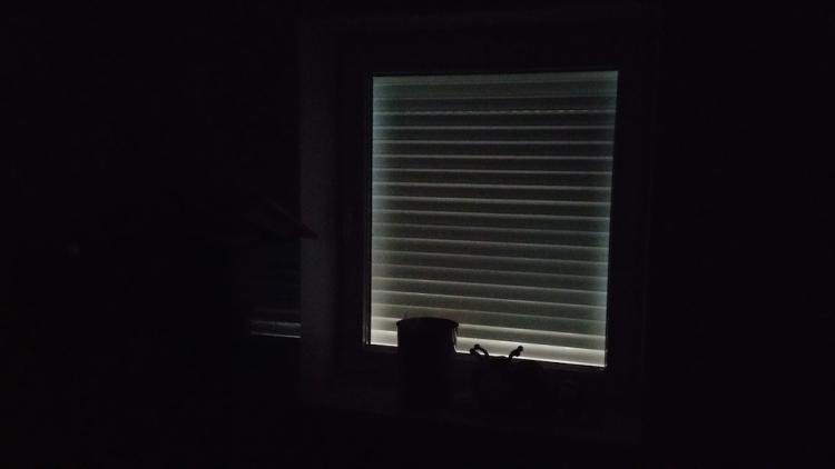

    ich bin im April in unser neues Haus eingezogen und habe nun eine Merkwürdigkeit festgestellt, die ich so nicht hinnehmen möchte. Wenn ich in unserem Haus die Rolladen schließe, habe ich in den seitlichen Führungsschienen einen Lichteinfall, der so stark ist, dass ich bei Tageslicht ohne Probleme im komplett geschlossenem/verdunkelten Raum nach ein paar Sekunden sehen kann. Mehr als ein Zwielicht bekommen die Rolladen nicht hin.
    Der Lichteinfall ist an den Punkten zwischen den einzelnen Lamellen (dort wo krümmungsbedingt immer ein kleiner Rücksprung innerhalb der Führungsschiene ist) am stärksten und zieht sich die komplette Fensterhöhe auf beiden Seiten hoch. Diese Lichtdurchlässigkeit ist allerdings nicht bei allen Fenstern gleich stark (natürlich immer die Fenster zur selben Seite verglichen), was mich zur Reklamation bei dem Fensterhersteller veranlasst hat.
    Von diesem habe ich dann folgende Stellungnahme erhalten:
    Grundlegend möchten wir vorab anmerken und darauf hinweisen, dass Rollläden aufgrund Ihrer Bauweise keine lichtdichte Verdunkelung herstellen können.
    Lediglich das Stabmaterial bzw. die Lamellen selbst, wenn diese nicht transparent sind, dürfen keinen Lichtdurchfall zulassen.
    Dies ist bei Ihnen gegeben.
    Im Bereich der Lamellenverbindungen (Stäben), den seitlichen Führungsschienen sowie am oberen und unteren Anschluss ist Streulicht zulässig.
    Die Verarbeitungsrichtlinien des Herstellers hinsichtlich der Schienenausführung und der Abzugsmaße sind jedoch einzuhalten.
    Beide zuvor genannten Punkte sind bei Ihnen gegeben.
    Ein direkter Lichteintritt hingegen wäre unzulässig.
    Dies ist aber bei Ihnen nicht der Fall.
    Dies zur Kenntnis und Beachtung.
    Alleine die Aussage, dass Rolläden nicht lichtdicht verdunkeln können, ist schlichtweg inkorrekt. Ich war über das Wochenende bei meiner Familie zu Hause und dort sind die (20 Jahre alten) Rolläden sehr wohl absolut verdunkelnd. Ebenso hatte ich befreundete Bauherren gebeten mal bei ihnen nachzuschauen, wie deren Verdunklungsgrad ist. Im Ergebnis hatten alle absolute Dunkelheit im Hause, mit Ausnahme derer, die den selben Hersteller wie ich haben.
    Jetzt habe ich noch den Sonderfall, dass meine Außenfensterbank eine Rollschicht aus Klinker hat und nicht ganz glatt ist. Dass ich dadurch ein wenig Lichteinfall an der Unterseite haben kann (oder eine Abschlussleiste anbringen muss), war mir bewusst, aber dass der Lichteinfall durch die Führungsschienen kommt, finde ich doch ein wenig befremdlich.
    Weiß hier jemand, wie die Bestimmungen zum Lichteinfall bei geschlossenem Rolladen aussehen und ob man hier noch nachbessern kann? Mir würde es ja schon reichen, wenn die Schlafräume dunkel wären, da meine kleinen Kinder speziell im Sommer nicht so gut in den Schlaf finden, wenn es nicht wirklich dunkel ist.
    Specs: Die Außenwand besteht aus einem 24er Mauerwerk mit 16 cm Dämmung und 11,5 cm Klinker. Die Fenster sitzen mit dem Rolladen unmittelbar hinter dem Klinker. Die Fenster sind Standard-weiß aus Kunststoff, wobei das gleiche Phänomen auch bei anderen Bauherren mit Antrazith-farbigen Kunsstofffenstern zu beobachten ist (diese sind auch nur foliert und im Kern ebenfalls weiß). Fensterhersteller ist die Firma Weku.
