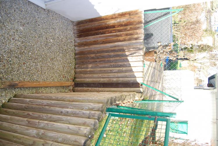

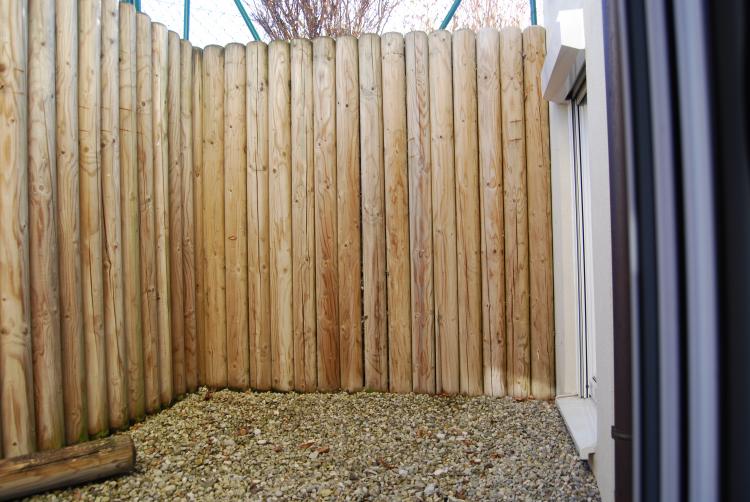

    Werte Experten,
    ich habe gestern festgestellt, dass ein Palisadenrundholz meines Lichtgrabens verfault und schon locker war, und es dann herausgenommen. Die restlichen Hölzer scheinen mir (noch) keine Probleme zu machen. Trotzdem würde mich interessieren, ob bzw. welche Möglichkeiten es grundsätzlich gibt, falls in Zukunft noch weitere Hölzer ihren Geist aufgeben. Die Hölzer sind jetzt gut 13 Jahre alt. Von meiner Hausverwaltung habe ich erfahren, dass der Lichtgraben Sondereigentum ist und ich mich selbst darum kümmern muss. Jetzt zu meinen Fragen: Kann man einzelne Hölzer herausnehmen und durch neue ersetzen? Wer macht so etwas (Schreiner, Garten-/Landschaftsbauer, ...), wie läuft das ab (fräsen)? Ist das (sehr) aufwändig bzw. kostenintensiv? Gesetzt den Fall, dass die Eigentümer damit einverstanden wären, dass ich die Hölzer insgesamt ersetzen dürfte: Welche weiteren Lösungen gibt es bzw. wären empfehlenswert? L-Steine? Betonieren vor Ort? Wie aufwändig und kostenintensiv wären die beiden Maßnahmen? Etwa zwei Meter hinter dem Lichtgraben beginnt ein Feld. Dort kann man mit einem Bagger bzw. ähnlichem Gerät hinfahren und arbeiten. Mir ist bewusst, dass niemand genaue Angaben zu etwaigen Kosten machen kann. Über den Versuch, eine "grobe" Hausnummer anzugeben bzw. eine entsprechende Schätzung vorzunehmen, wäre ich trotzdem dankbar.

    Wie hoch ist die Erdanfüllung gegenüber der Lauffläche im Lichthof?
    Welchen Durchmesser haben die Palisaden?
    Zu klären wäre als erstes, ob das SO überhaupt eine standsichere und dauerhafte Konstruktion ist.

    danke für dein Feedback. Die Palisaden haben einen Durchmesser von 12 cm. Die Erdanfüllung innen, sozusagen wenn man auf dem Kies steht bis zum Ende der Hölzer, beträgt an der längsten Stelle (der Kies fällt zu den Fenstern hin etwas ab) ca. 190 cm (nach vorne hin 180 cm). Die Frage nach der (v. a. dauerhaften) Standsicherheit ist gewiss berechtigt - andererseits steht die Konstruktion schon seit 13 Jahren, was aber natürlich nichts bedeuten muss. Ich hatte heute den Hausverwalter vor Ort. Er hat mir noch einmal bestätigt, dass die Kosten von mir zu tragen sind. Der Bauträger, der die Anlage seinerzeit gebaut hat, hat noch einige andere Objekte in der Umgebung, die alle die gleiche Teilungserklärung haben. Ich gehe in jedem Fall davon aus, dass die Frage der Kostentragung (leider) zu meinen Lasten ausfällt. Das ist aber nicht wirklich entscheidend. Wichtig wäre mir zu erfahren, welche Maßnahme auf Dauer sinnvoll ist und mit welchen Kosten ich hierfür ungefähr zu rechnen habe (pi mal Daumen). Ich kann gerne noch weitere Fotos hochladen, die das "Umfeld" ggf. besser nachvollziehen lassen können. Kannst du mir sonst noch Hinweise geben?

    Ich denke ,die pallisaden dienen nur der optischen kaschierung einer betonierten böschungsabstützung.
    Sieht trotzdem bei der höhe schwindlig aus .
    Ob ein austausch ohne viel aufwand möglich ist ... wwi
    Mit glück und geschick kann es gehen .
    Ohne glück ein riesen aufwand .

    die absturzsicherung (maschendrahtzaun :D ) spricht auch für meine theorie der betonbefestigung mit ein paar zahnstochern davor . die "pallisaden " können nicht ernsthaft als hangbefestigung gedacht gewesen sein .

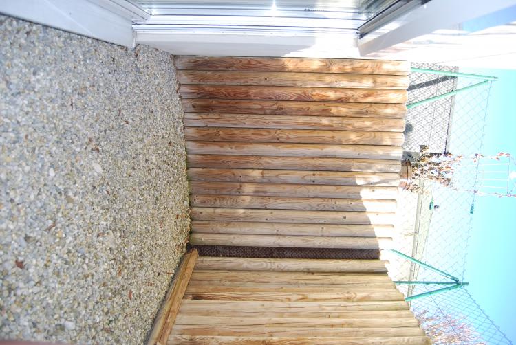

    In Bild 139 u. 147 sehe ich hinter der umgefallenen Palisade eine Noppenbahn.
    Wozu eine Noppenbahn, wenn dahinter eine Betonabstützung sein soll ? Möglicherweise eine "Mauer aus Schalsteinen??
    In Bild 139 und 143 sehe ich die Zaunpfosten ziemlich nah an den Palisaden, sow wie man es machen würde, wenn hinter den Palisaden ein Loch ausgehoben würde mit etwas unbewehrtem Beton darin. Sonst müssten ja die Zaunpfosten in der Betonwand verankert sein.
    Florian, grab doch mal ein Loch hinter den palisaden und erkunde mal, ab welcher Tiefe dort die Betonwand beginnt. Frag' mal bei der Hausverwaltung nach den Plänen.
    Die Versickerung von Regenwasser im Lichthof aus dem Fallrohr (Bild 143 rechts) ist auch nicht gut für die Holzpalisaden.
    Ich tendiere in Richtung 'keine Mauerscheiben aus Beton' dahinter.

    ich bin inzwischen etwas schlauer, wenn auch nicht beruhigter, wobei das egal ist. Ich habe heute mit dem GaLa-Bau-Unternehmen gesprochen, das seinerzeit die Außenanlagen errichtet hat. Es ist, wie zu befürchten war, tatsächlich so, dass die Hölzer nur einbetoniert wurden. Sie stehen in einem Fundament von ungefähr 50 auf 50 cm Größe. Hinter den Hölzern ist (seinerzeit auftragsgemäß) lediglich angefüllt worden. Als dauerhafte und preiswerteste Lösung (nach den Palisaden) wurde mir empfohlen, eine Ortbetonmauer erstellen zu lassen. Das werde ich wohl auch tun lassen. Über etwaige weitere Tipps würde ich mich dennoch freuen.

    Lass einen Standsicherheitsnachweis anfertigen !
    Wie hat man das damals hingerechnet - 50er Fundament und dann nur die dünnen Hölzer??
    Lass mal prüfen, inwieweit der Verkäufer die "Wand" nachbessern muss, um daraus erst mal eine standsichere und dauerhafte Stützwand zu machen, die Du ja bezahlt hast. Zum Beispiel die vorhandene Konstruktion nachrechnen lassen und falls nicht Standsicher , juristisch klären, was man machen kann.
