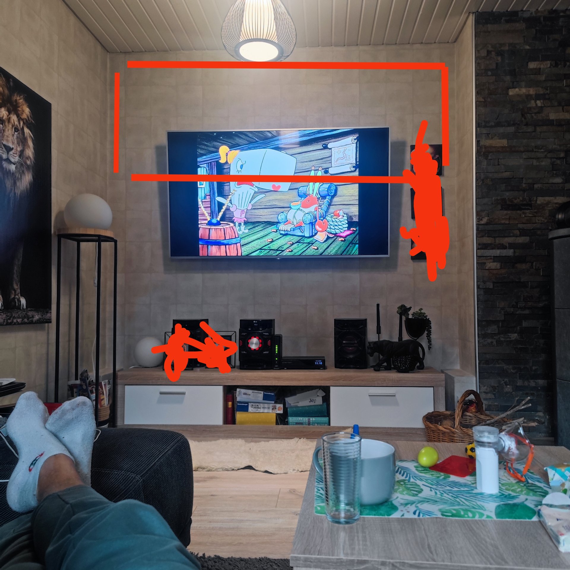

    Hallo zusammen. Habe eine Frage an euch Experten, und zwar haben wir in unserem Wohnzimmer sehr wenig Licht.
    Möchten jetzt ein Fenster einbauen damit mehr Licht vorhanden ist.
    Habe da mal ein Bild gemacht. Meine Frage ist ob ich über dem Fenster ein Sturz machen muss.
    Danke schonmal für's lesen. :)

    Hast dich schon mal nach dem Sinn eines Sturzes gefragt?

    Naja wofür der Sturz ist das ist mir schon klar, aber meine Frage ist ob ich da ein Fenster rein machen kann ohne ein Sturz, oder stürzt das Dach danach ein ? Vielleicht gibt es Fenster die nicht zum öffnen sind aber auch gleich als Sturz dienen.

    Der Sturz wird in dem Fall schon eher ein Träger sein müssen.

    Ok, also ein Träger oben drüber und dann das Fenster. Danke.

    Habe mal oben geschaut, auf der Wand liegt nichts auf. Da drüber ist Dachboden, und da liegt ein dicker Balken drüber.

    Aber du bist schon sicher, dass es hinter der Wand tatsächlich ans Licht geht?
