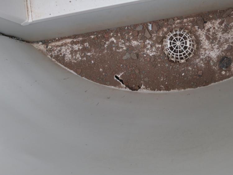

    mit unserem Bauträger [Name entfernt] bauen wir derzeit ein Einfamilienhaus. Die Übergabe ist für spätestens 31.05.17 geplant. Als ich unlängst in unsere Lichtschachtsysteme geschaut habe, entdeckte ich ein Loch am Boden eines dieser.
    Das Haus steht in hohem Grundwasser und muss in Anlehnung an das Bodengutachten hohe Anforderungen bzgl. der Kellerabdichtung erfüllen. Nun mein Fragen(n): (Nicht nur) in anbetracht des Übergabetermins bestünde grundsätzlich ja noch Zeit das Lichtschachtsystem in Gänze auszutauschen. Allerdings bedeutete dies eine neue (risikobehaftete ??) Anbringung an die "Weisse Wanne" mit entsprechender (kritischer ??) Abdichtung zwischen Lichtschachtsystem und "Weisser Wanne". Ist es ggf. besser den Defekt "flicken" zu lassen?

    Ich würde ihn austauschen lassen. Ob dieser Schaden anständig zu Reparieren ist? Mein Bauch sagt nein. Wenn durch dieses Loch Grundwasser mit Erde eindringt kann auch der Abfluss verstopfen und dann kannst du vielleicht sogar durch das Fenster zusehen wie das Wasser steigt.

    ich würde es mal ganz entspannt beim Bauträger anfragen ob er die Situation schon kennt.
    Dann stellt sich die Frage ob der Lichtschacht später im Grundwasser steht oder darüber liegt.
    Wenn er darin steht, stellst sich die Frage ob er dafür überhaupt ausgelegt ist.
    Wenn er dafür ausgelegt ist, stellt sich die Frage ob er überhaupt repariert werden kann.
    Vom Grundsatz hast du jedoch ein Anrecht auf einen unbeschädigten Schacht.
    Wie der Bauträger diese dicht anbringt sollte nicht dein Problem, sondern das des Bauträgers sein.

    Vielen Dank für Eure Einschätzungen! Kommenden Freitag ist Abnahme. Der Bauleiter hat auf unsere Reklamation per Email geantwortet, er gehe davon aus, dass die Mängel bis dahin erledigt sind. Gestern war das noch nicht der Fall. Dafür wurde die Terrasse schon mal um den betroffenen Lichtschacht gepflastert...!??
    Werde berichten!

    der spekuliert auf deine Vergesslichkeit.
    Schreib am besten vorab dein eigenes Protokoll mit deinen offenen Punkten und gib ihm das zur Übernahme.

    Welche Art von Reparatur will Dein Bauleiter veranlassen?
    Kleben (großflächiges Abdichten) oder Austausch (mit umgebender Terasse...)
    Ist das Kleben denn vom Hersteller autorisiert?
