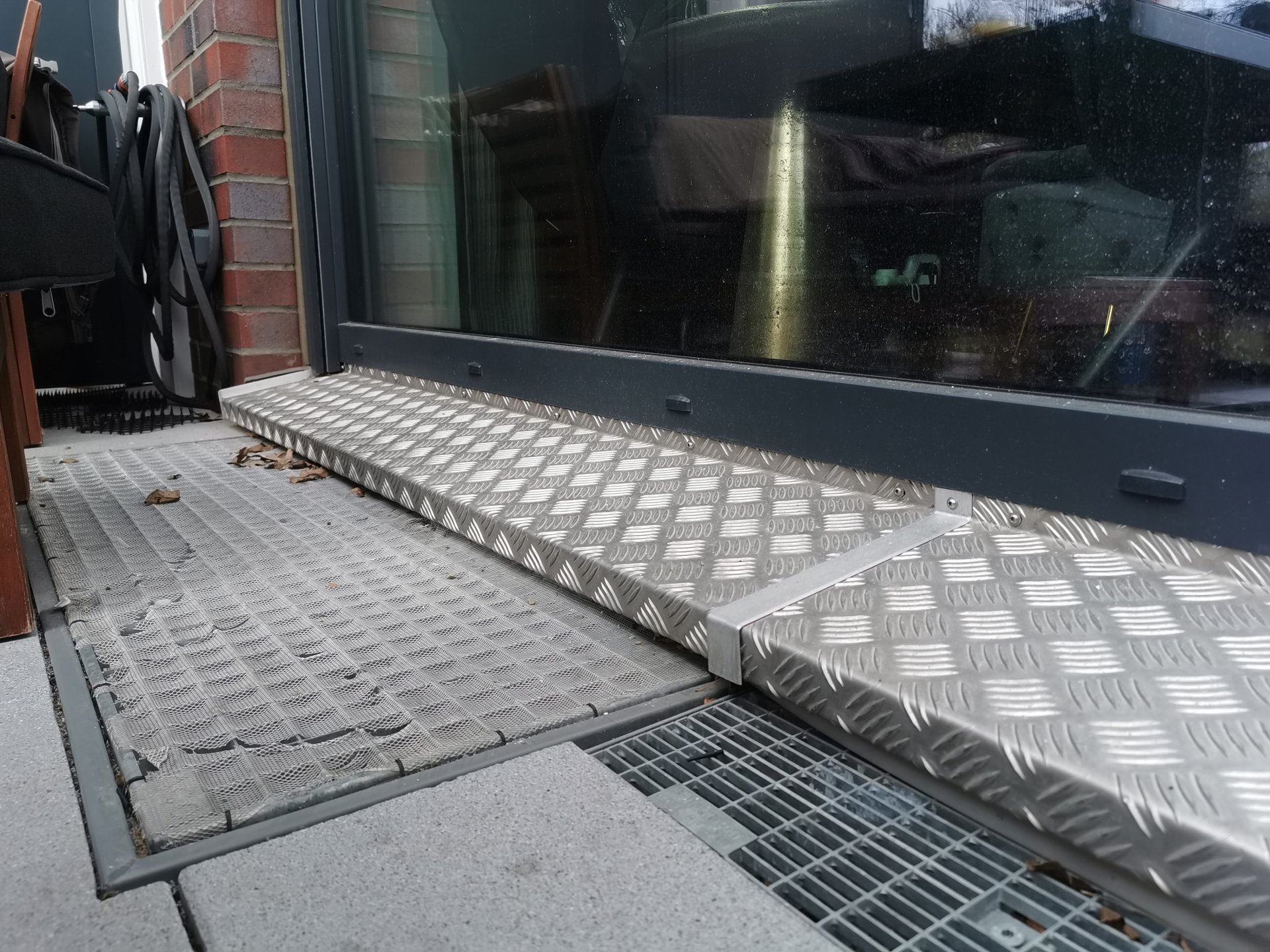

    Ich würde mich über Ideen oder Tipps zur Umsetzung zu folgendem Thema freuen...
    Im Anhang befindet sich der aktuelle Aufbau.
    Unsere Terrasse soll ein Holzdeck bekommen. Ziel ist es, quasi auf die Höhe des Wohnzimmer Niveaus zu kommen.
    Leider haben wir vor den bodentiefen Fenstern ein Lichtschacht, der hierfür erhöht werden muss.
    Soweit sogut. Jetzt stellt sich die Frage, wie ich den Lichtschacht so erhöhen kann, dass er begehbar bleibt und wie eine sichere Ausführung aussehen könnte.
    Der Schacht wird ja einige cm angehoben und wäre somit "freistehend". Die Sohlbank muss dementsprechend demontiert werden.
    Danke schon mal an alle die sich dem Thema annehmen Screenshot_20240319_133558.jpg

    Wollt ihr die Werksteinplatten als Unterbau liegen lassen und darauf dann einen Lattenrost auf Stelzlagern bauen?
    In diesem Fall könnte man den TZ-Rost, der momentan im Aufstockrahmen des KLS liegt, dort herausnehmen und auf der Traglattung Dielung fixieren. Wenn es euch "nur" um Belüftung und nicht um Belichtung im Keller geht, dann könntet ihr dort auch TZ-Roste in Dielenform in den Belag integrieren.

    Belichtung spielt definitiv eine Rolle.
    Und ja die Platten bleiben und darauf wird montiert.. Wie von dir skizziert

    Na dann muss sich der Traglattenabstand nach dem TZ-Rost des Lichtschachtes richten.

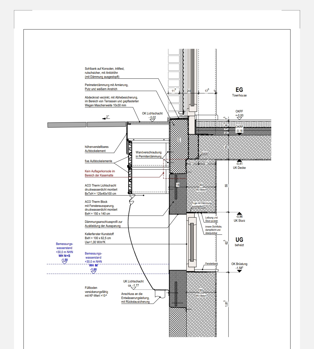

    Und das oberste Element des Lichtschachtes? Aktuell ist es ein dreiseitiges Element, welches in der Höhe anpassbar ist. Das kann ja wie im Ursprung (siehe Zeichnung) nicht mehr montiert werden

    Kann ja so bleiben.

    Dann habe ich mich falsch ausgedrückt.
    Wenn man sich das Foto anschaut - die komplette Fläche wird auf ca. die Höhe des Fensterrahmens angehoben durch das Holzdeck. Dadurch muss der Lichtschacht ebenfalls angehoben werden. Und da liegt mein Problem.

    Warum?
    Du könntest auch den Lattenrost über den bestehenden Lichtschacht drüber bauen und gelangst so bis an das Schwellenprofil deiner Terrassentür. Andernfalls hast du ein Problem für den Zwischenbereich (ehemals Riffelblech-Außenbank) zwischen Gitterrost des KLS und dem unterem Blendrahmenprofil.
