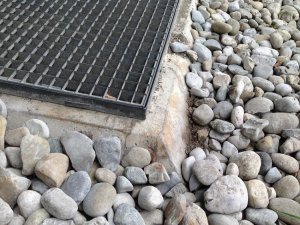

    Starten tue ich jedoch mit einer Frage meinerseits. In einem Projekt soll ein bestehender Traufstreifen zurückgebaut und ein neuer Betonplattenbelag bis an die Fassade geführt werden.
    In dem bestehenden Kiesstreifen liegen mehrere Lichtschächte, die zum einen horizontal verlaufen, zum anderen in den Außenmaßen über das Stahlgitter herausstehen(s. Anhang). Daraus ergeben sich 2 Probleme:
    1) die Platten lassen sich nicht an den Stahlrahmen anlegen
    2) Wird der Plattenbelag mit Gefälle vom Gebäude weg verlegt, schneidet sich das Horizontale Gitter aus dem Belag
    Die einzige Lösung, die sich mir bis dato erschließt, wäre den Betonschacht abzuschneiden, einen neuen Stahlrahmen (außenbündig) auf Mörtel im Gefälle zu setzen und ein neues, größeres Gitter einzubauen.
    Ist es problematisch einen solchen Bestandsschacht zu kürzen (Freilegung Bewehrung etc.)? Muss der Schacht samt Rahmen abgedichtet werden?
    Gibt es hier im Forum vielleicht Lösungsansätze, die nicht so kostenintensiv sind, bei denen die vorhandenen Gitter/Rahmen weiterverwendet werden können?
    Vielen Dank im Voraus für jeden Ansatz!

    Frage zum Thema: Oberkante späterer Plattenbelag ist momentane Oberkante Abdeckungsgitter vom Lichtschacht oder OK Beton vom Lichtschacht oder ganz andere Höhe?
    Betonbauteile in deren Dimension zu verändern ist meist problemtatisch aufgrund der entspr. Bewehrung. Muss dann im Detail untersucht und geplant werden.

    Der geplante Plattenbelag soll am Gebäude an OK-Gitter anschließen (Bestandshöhe) und mit 2-2,5% Gefälle vom Gebäude wegfallen.

    Wie soll bei der gedachten Lösung verhindert werden, dass Oberflächenwasser in den Lichtschacht läuft?

    lass den beton, wie er ist, mach grössere roste drauf und leg
    die platten bis etwa AK-beton.

    Zum einen durch das Oberflächengefälle, dass vom Schacht wegführt, zum anderen liegen die Gitter unter einem Vordach, das noch ca. 70 cm über den Schacht hinausragt.
    Danke für die Anmerkungen. Größere Gitter zu nehmen wäre sicher die einfachste Variante. Leider kann hierdurch auch kein schräger Gitterverlauf erzeugt werden. Das Gitter an de Fassade höher zu setzen ist nicht möglich.

    Kann man da keinen Betonsockel drumherum gießen? Bis Oberkante Rost. Die Platten können daran anschließen.
