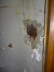

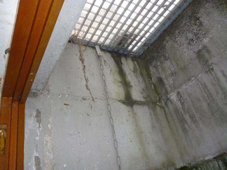

    ich habe 2 Lichtschächte, welche nicht mehr sehr ansehnlich sind.
    Will diese Streichen und vorher so gut es geht ausbessern.

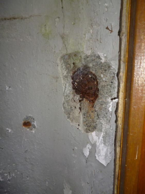

    1. Ist in dem einen Lichtschacht eine Schadstelle, wie kann man die am besten ausbessern ?

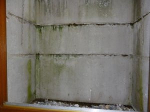

    2. Wie das Moos und alte Restfarbe entfernen ?
    3. Brauch ich eine Grundierung ode sowas vor dem streichen ?
    4. Welche Farbe ist am besten geeignet, will gerne mehr Licht in den Raum, hab gelsen helle Fassadenfarbe nehmen.

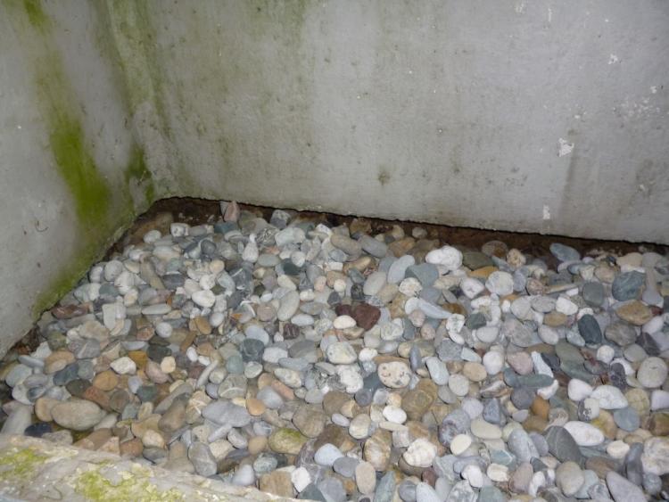

    5. Aus dem Lichtschacht kommt etwas muffiger Geruch, Steine habe ich mal neu aufgeschüttet, aber irgendwie bekomme ich das nicht ganz weg, und beim Lüften richt es immer nach den Lichtschächten.
    Es wächst nichts in den schächten, Unkraut usw. habe ich alles mal entfernt.

    Streichen und notdürftig ausbessern kannst Du vergessen.
    Bei Dir kommt das Wasser von den Schachtköpfen und es drückt durch die Fugen der Lichtschachtelemente.
    Durch bloßes Streichen ändert sich hieran nichts. Für DIY ist das hier das falsche Forum.

    geht nicht anders , als aufgraben und von aussen abdichten .
    unter umständen ist abbrechen und durch kunststoff ersetzten ratsam .
