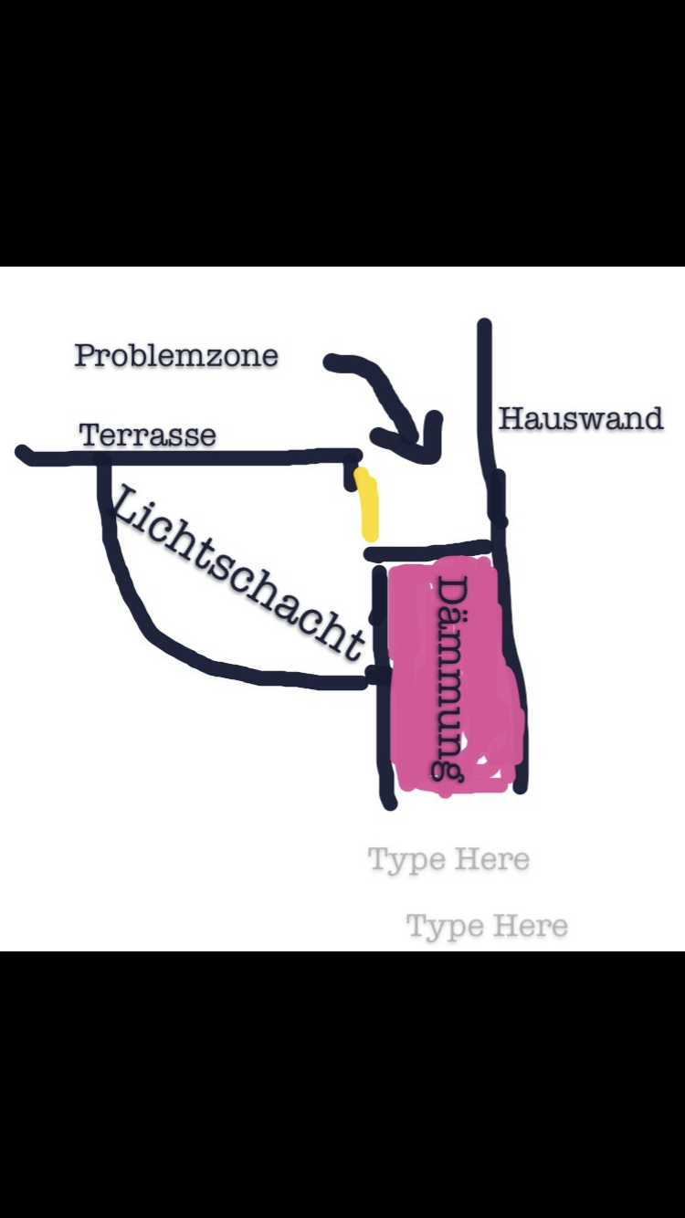

    Hallo zusammen ich bräuchte mal Hilfe.
    Ich habe gerade meine Kellerwand freigelegt um sie neu zu beschichten und gleich zu dämmen. In diesem Zuge will ich gleich die Lichtschächte erneuern.
    Jetzt hab ich ein Logik Problem.
    Die neuen Kunststoff Lichtschächte sollen auf auf die Dämmung montiert werden.
    Allerdings endet die Dämmung ca. 20-30cm unter der Oberfläche so würde ja eine Lücke hinter dem Lichtschacht entstehen.weiter hoch kann die Dämmung nicht da darüber meine Terrasse ist.Der Lichtschacht soll ja später bündig mit meiner Terrasse sein.
    Versteht ihr mein Problem und könnt mir weiter helfen?
    Muss ich die Lichtschächte eventuell doch direkt an die Wand montieren?
    Zum besseren Verständnis noch eine kleine Skizze.

    Über dem Lichtschacht ist doch keine Terrasse sondern vermutlich ein Gitter oder sonstige Abdeckung.
    Und an dem Streifen an der Wand wird doch auch keine Terrasse sein oder ?
    Dämmung hochziehen hört sich am passendsten an.
    bis wo hin wird denn abgedichtet ?
    Skizze / verlegeplan von oben ? Dann kann man es besser verstehen

    Wenn ich die Dämmung weiter hochziehe guckt sie aus meiner Terrasse raus.
    Da muss ja noch genug Platz sein um die Platten für die Terrasse zu legen.

    Die Terrassenplatten liegen natürlich nicht auf dem Lichtschacht. Da ist oben ein Gitter drauf was zwischen den Platten raus gucken soll.
    Wenn ich den Lichtschacht ohne Dämmung an
    die Hauswand schraube kein Problem. Aber wenn die Dämmung dahinter ist hat der Lichtschacht ja keine Rückwand....
