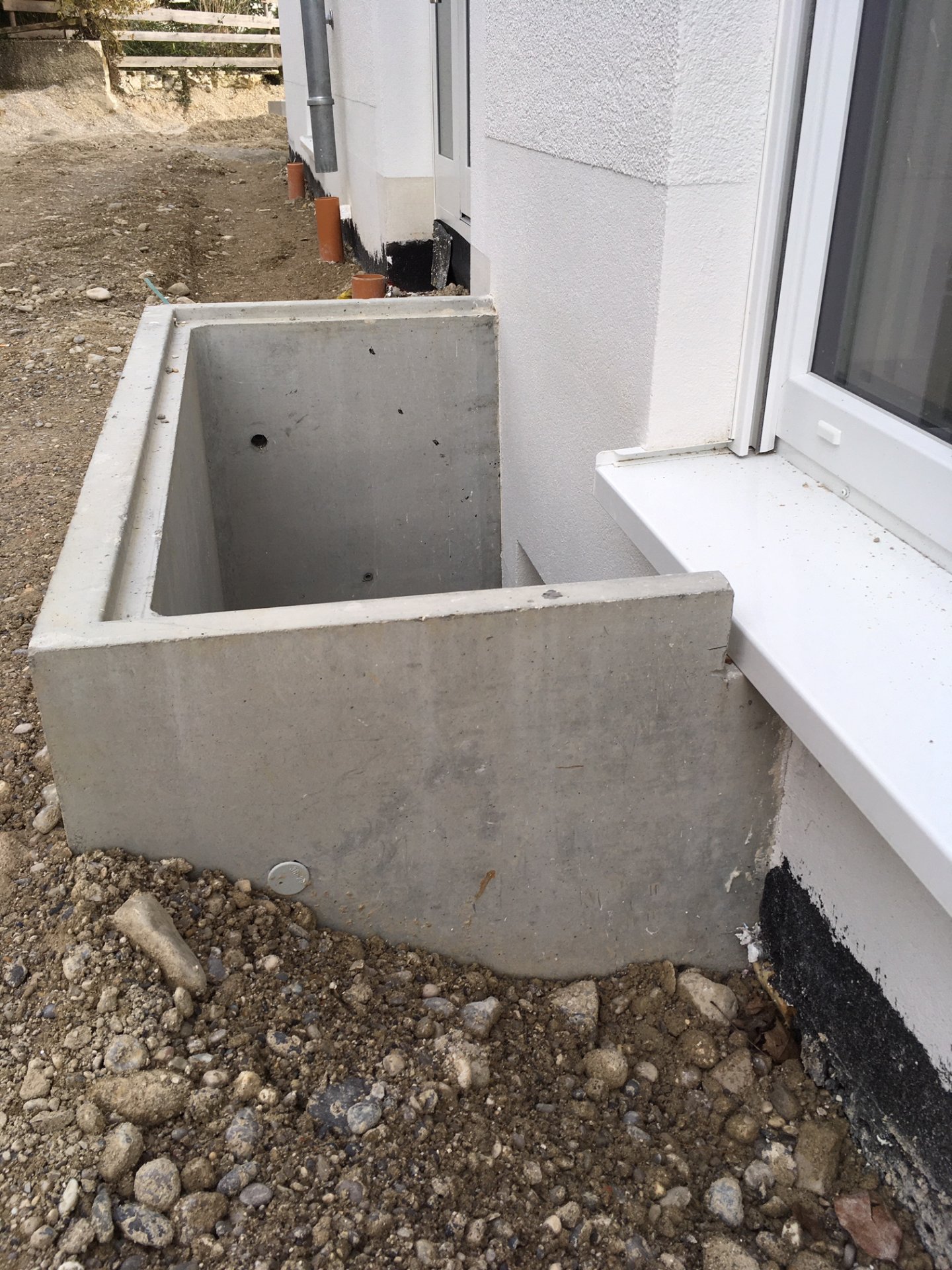

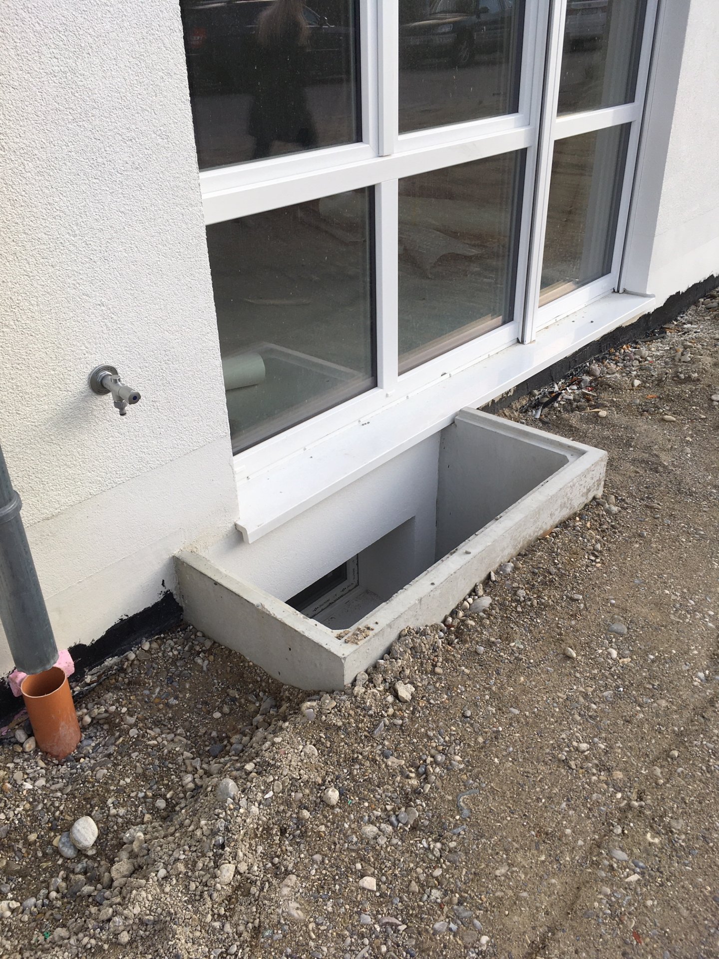

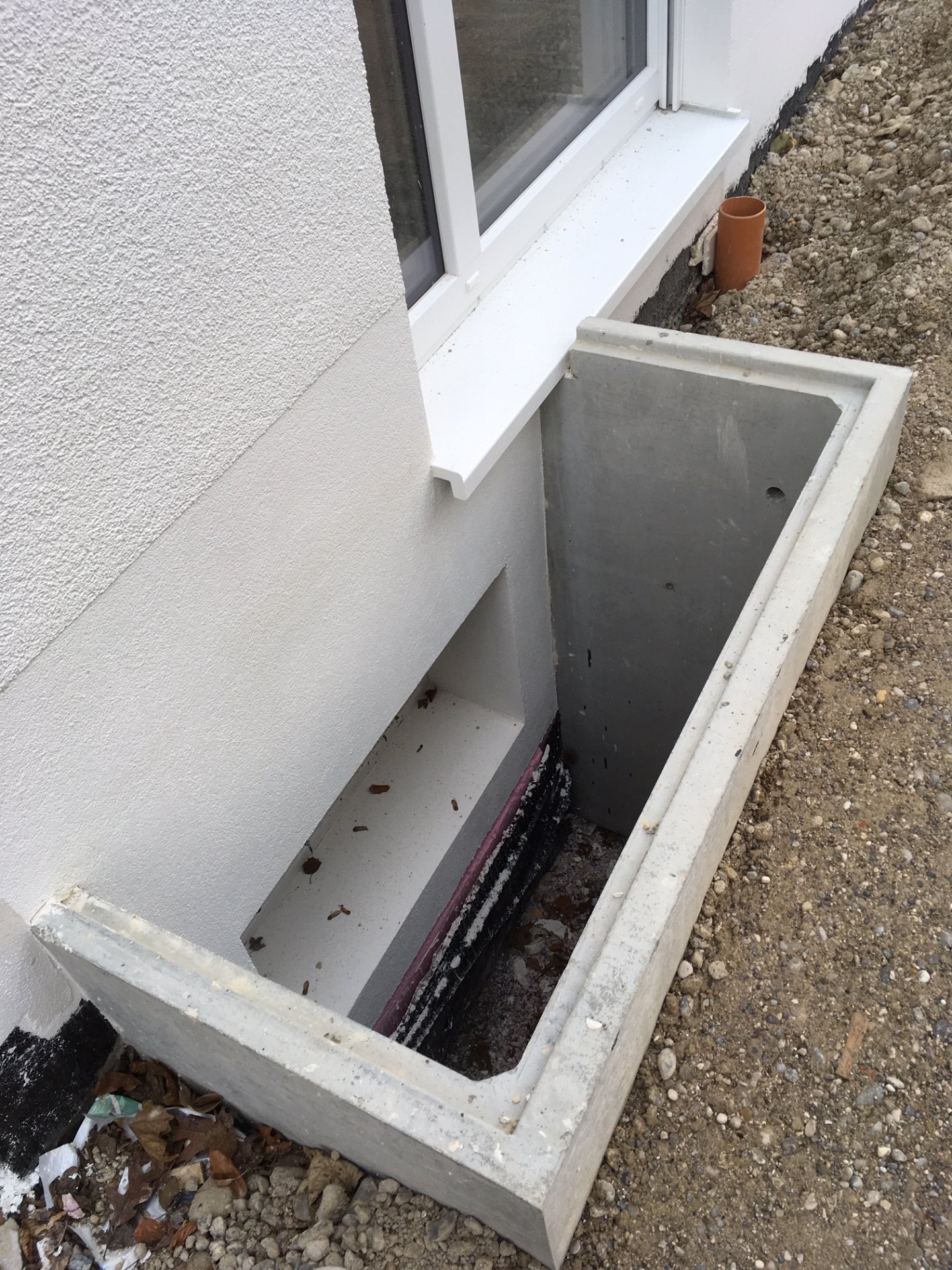

    Hallo liebes Forum,
    ich habe mir eine Wohnung in einem Neubauprojekt gekauft. Bei einer Begehung sind mir die Lichtschächte aufgefallen, die zu hoch gesetzt wurden. 3 Stück. Die Baufirma hat dann einfach um es passend zu machen die Schächte an den Stellen wo das Fensterblech ist ausgeklinkt, Armierung ist teilweise offen sichtbar.
    Das ist doch Pfusch !! wie kann ich dem Bauträger sagen das das so nicht in Ordnung ist ? IMG_6246.JPG IMG_6247.JPG IMG_6248.JPG
    Für Antworten bin ich sehr dankbar

    Derjenige der die Lichtschächte eingebaut hat hat auf dem Bau nichts verloren.
    Der Bauträger soll sich dafür schämen sowas zu überhaupt bis zur Übergabe so zu lassen.
    Sagen sie den einfach das das Pfusch ist!!!
    Die Sollen entweder komplett Rückbauen oder oben kürzen und Bestellen passende Gitterrosten

    Ich würde erstmal ausschließen ob nicht die Fenster zu tief eingebaut sind und mit einer Schnur vom Lichtschacht zur Haustür rüberspannen.
    Ansonsten für diesen Punkt die Abnahme verweigern und nachbessern lassen.

    Sieht aus, wie ein MEA-Lichtschacht. Den austauschen ist nicht ganz ohne.
    Kran noch da?

    Aus der Sichtweise vorbeugende Maßnahmen bei Starkregen top. :-)
    Da sollten alle Lichtschächte mal ne Hand breit mind. übers Gelände raus ragen.
    Die abgestemmte Ecke ist natürlich sehr unschön.
