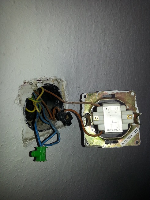

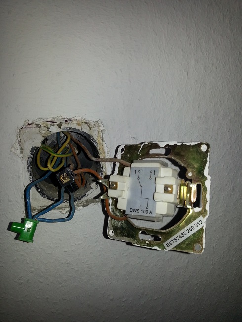

    20140920_134133.jpg 20140920_134138.jpg 20140920_134133.jpg 20140920_134138.jpg Hallo ich heiße Christian und bin neu hier ! Ich habe ein anliegen und hoffe es kann mir einer ein tipp geben von euch ich habe über der Couch noch ein Lichtschalter der zwar angeschlossen ist (siehe bilder) aber keine wirkung hat kann mir evtl jemand sagen was dort falsch angeschlossen ist oder was ich dort anderst machen muss? auf dem unteren braunen kabel ist saft und wenn ich den schalter betätige bekommt auch das obere braune kabel saft aber es hat keine auswirkung (also das licht geht weder an noch aus , auf der gegenüberliegenden seite des zimmers ist noch ein schalter mit dem geht alles an und aus laut vermieter ist das ein zusatzschalter zu an und ausmachen und da ich heute ein wenig am renovieren bin dachte ich ich schau es mir mal an. ich hoffe einer von euch kann mir evtl weiter helfen danke schon mal

    Hallo Justin,
    der untere braune Draht gehört eigentlich unten auf die rechte Seite wo das L steht.
    Es sieht eigentlich nach einem normalen Wechselschalter aus auf L kommt der spannungsführende Draht je nach Schaltstellung wechselst du den Durchlass auf oben links oder rechts.
    Dort wo jetzt der untere Draht eingeschoben ist dürfte eigentlich keine Verbindung zu einem der anderen 3 Klemmen bestehen.
    Also den unteren von links nach rechts. Zuvor aber sicherstellen das die Anlage stromlos ist.

    Womit hast du den "saft" denn gemessen?
    So wie es aussieht kann die Phase garnicht durchschalten, denn wenn du dir das Schaltbild mal anguckst, musst du den Spannung führenden rechts anklemmen, und nicht links!

    Vielen dank schon mal für die schnellen antworten .
    Den "saft" habe ich mir einem Phasenprüfer festgestellt , den schalter haben die "Handwerker" unseres Vermieters installiert das sind aber eher Trockenbau spezialisten .
    Unten rechts fehlt die klemme um das kabel dort zu befestigen habe ich gerade mal festgestelt also heißt es erst mal neuen schalter besorgen.
    also wenn ich es richtig verstanden habe müsste es an dem neuen schalter unten rechts und oben links angeschlossen werden?

    Also Phasenprüfer (Lügenstift) ist schon mal mist.
    Ob der neue Schalter so an zuschließen ist hängt vom Typ Wechselschalter, Ausschalter, usw.
    Bei deinem jetzigen Schalter ist die Zeichnung ja eindeutig. Auf L gehts rein und auf einem der Pfeile halt raus, je nach Schaltstellung. Der hier L gekennzeichnete ist manchmal aus rot markiert (Typabhängig)
