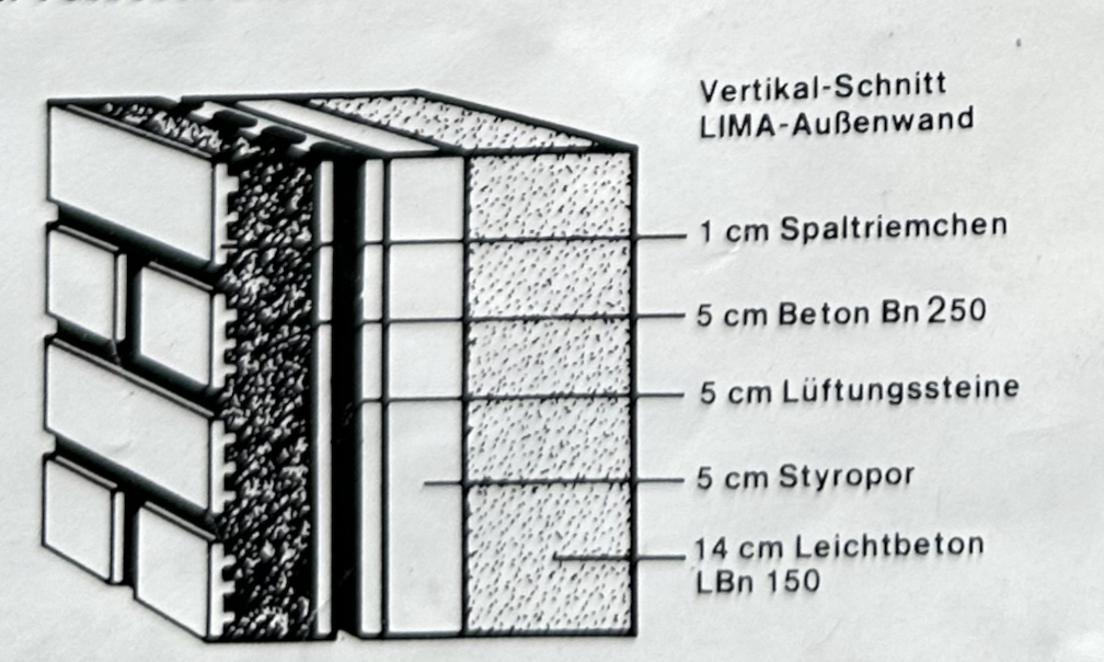

    wir beschäftigen uns gerade damit ein Haus zu kaufen, welches als Beton-Fertighaus der Firma Lima 1978 errichtet wurde. Ich bin mir bewusst, das wir das ganze noch mit Experten prüfen müssen, suche aber aktuell eine erste Einschätzung ob es wohl machbar ist, das Haus auf KFW 55 EE zu bringen (Gerne auch besser).
    Das zusätzliche neue Fenster & Türen rein müssen ist klar. Aber bietet der aktuelle Wandaufbau (siehe Anhang) überhaupt die Möglichkeit das ganze durchzuführen oder müssen dafür bspw. erst der Klinker und alles weitere bis zum Styropor runter?

    Die Wand ist nicht das Problem. Da kann man alles draus machen, was Du möchtest.
    Spannend wird die Frage, wie Du die Bodenplatte dämmen kannst, sofern kein Keller vorhanden ist (dann wäre eine Kellerdeckendämmung möglich).
    Das Dach oder der Boden des DG müssen natürlich auch gedämmt werden.

    Ah ok, das Haus is voll unterkellert und der ist sogar recht hoch (2,6m). Da sollte was möglich sein. Das Dach wird komplett neu gemacht, da auch zwei Gauben rein sollen und es vor der PV Anlage neu gedeckt werden soll.

    Wenn du 14 - 20 cm PIR Dämmung aufbringst, hat die Wand Passivhausniveau. Dachdämmung als Aufdachdämmung ebenfalls PIR und neue Fenster mit Dreifachverglasung. Wie bereits geschrieben, ist das technisch kein Problem.

    Und wenn das zu dick wegen des Dachüberstandes ist, nimmst du Resol. Ich habe davon „nur“ 12cm und fühle mich wie Tee in der Kaffeekanne.

    Ich glaube, daß Du da zweifach falsche Vorstellungen hast. Nach meiner Einschätzung handelt es sich um Außenwände aus Sandwichplatten mit Innendämmung, und bei dem Leichtbeton um ein Material, mit dem Du selbiges auch aktuell z.B. von Liapor bekämest. Ich sachma "abfräsen" würde ich diesen Wandaufbau nicht. Eventuell kannst Du hier auch eine Innendämmung z.B. aus Silikatplatten machen, in die Du auch Ergänzungen der Elektroinstallation integrieren kannst. Ich sehe da garkeine so alte Hütte wie das Baujahr "auf den ersten Blick klingt". Schaue mal in U-Wert-Rechnern; Bn250 ist ein alter Name für B25.

    Hat einer von euch eine Idee, wie ich die Lüftungssteine in einem U-Wert-Rechner angeben kann? Mir geht es nur um ein Idee der Werte, klar muss da nochmal ein Fachmann ran für eine belastbare Aussage.

    Ich würde für eine erste Einschätzung den Aufbau nur bis einschließlich EPS rechnen und die Ebene der Lüftungssteine als "unbeheizt" setzen.
