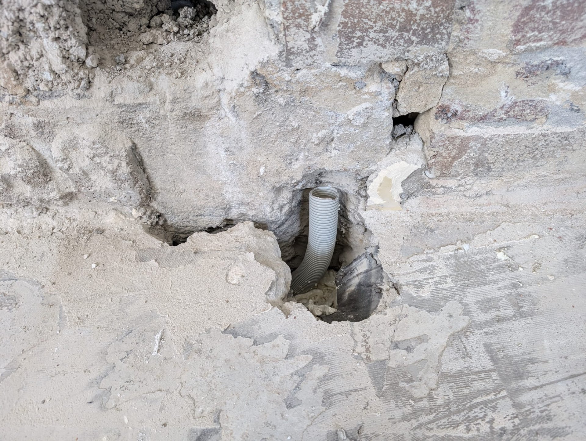

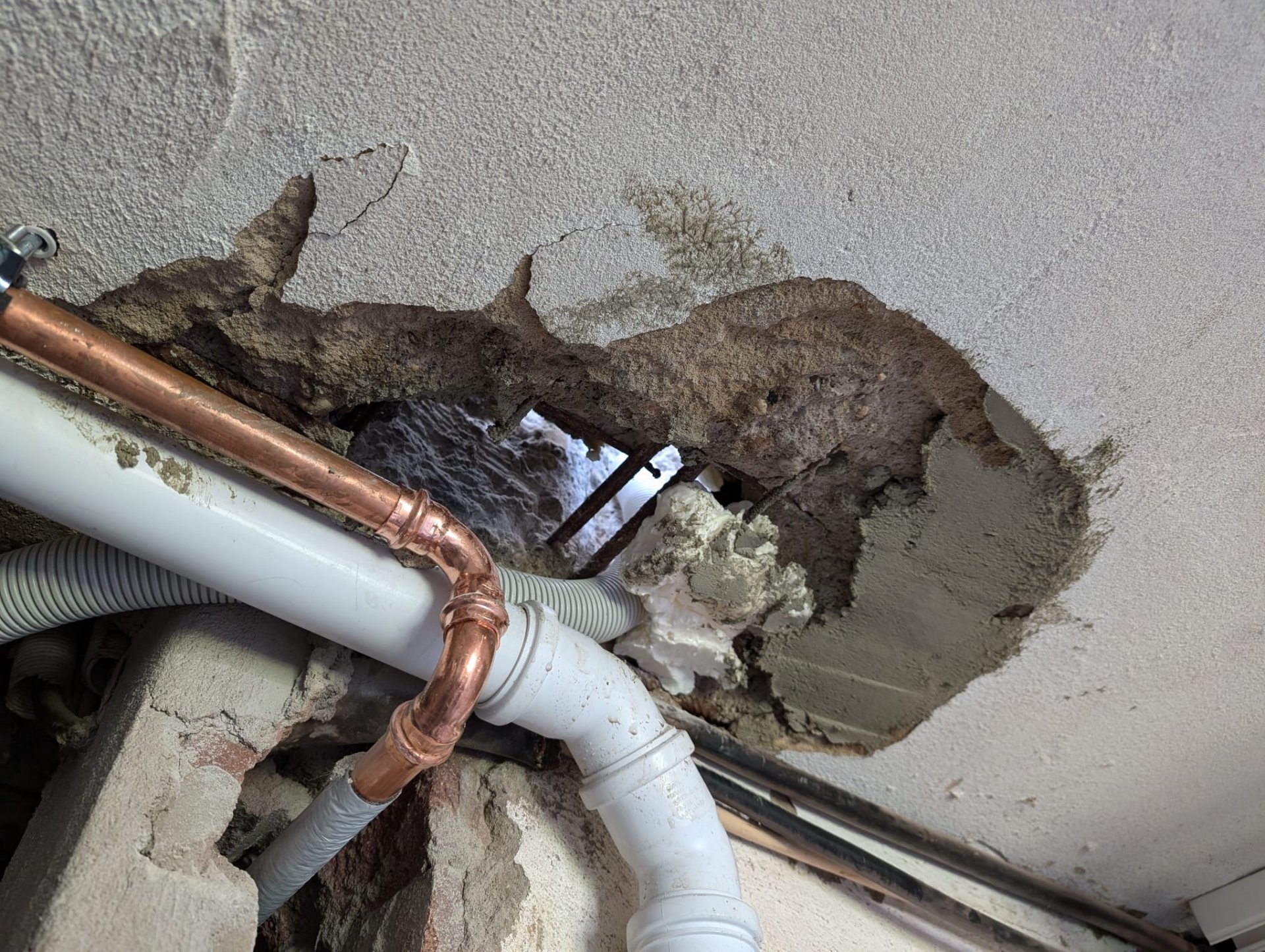

    ich stehe gerade vor ein kleinem Problem wo mir die richtig Lösung zu fehlt.
    Oben in der Küche wurden die alten Leitungen entfernt die in Keller gingen.
    Jetzt haben wir ein Loch und ich möchte das gerne erst von unten zu machen mit Beton etwas aufgießen und der Rest man der Handwerke beim legen der Fußbodenheizung.
    Aber Zementmörtel hält an der stelle nicht wirklich (vorher hatte ich Bauschaum versucht rein zu machen, ging aber auch schief). GIbt es vielleicht noch eine andere Lösung wie man sowas am besten macht.
    Anbei die Bilder.
    LG TaKa

    ein paar Brettchen von unten befestigen, Durchbruch *leicht* anfeuchten und Beton rein ....

    Hab ich vor 2 Wochen bei mir auch gemacht.
    Ich hab von unten ein Stück Bauplatte dran gemacht die ich übrig hatte, sicherheitshalber mit Tiefengrund vorbereitet, genässt und dann mit Zementmörtel zugeschmissen. Oben dann noch ein bisschen Platz gelassen, das füll ich dann noch mit Ausgleichsmasse demnächst.

    Ein Stück einer Styroporplatte zwischen Brett und Decke dichtet den flüssigen Mörtel so ab, daß nichts vorbeiläuft.

    Ich würde hier nicht mit "Mörtel" arbeiten, schon gar nicht mit dünn angerührtem. Mindestens Estrich-Beton mit 8mm Korngröße, gern aber auch größer. Und dann nicht so flüssig angerührt, dann läuft auch nichts durch.

    Wenn Geld keine Rolle spielt: ARDEX EP 25. Vorteil: Durch vorheriges Einpinseln der Bruchflächen mit der Flüssigkomponente, reicht es das Loch von unten mit Zeitungspapier aus zu stopfen. Das Material geht auch bei geringen Schichtdicken eine sehr belastbare Verbindung mit den Bruchkanten ein. Wenn abgebunden, Zeitungspapier raus und mit MP 75 o.ä. von unten verschließen.
