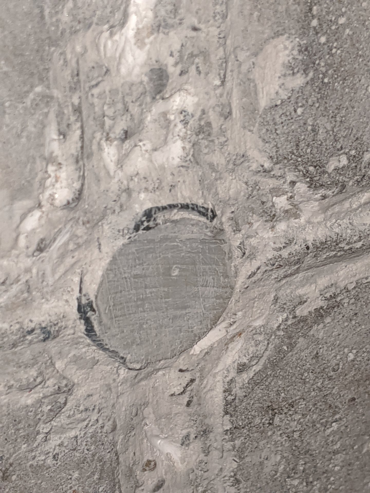

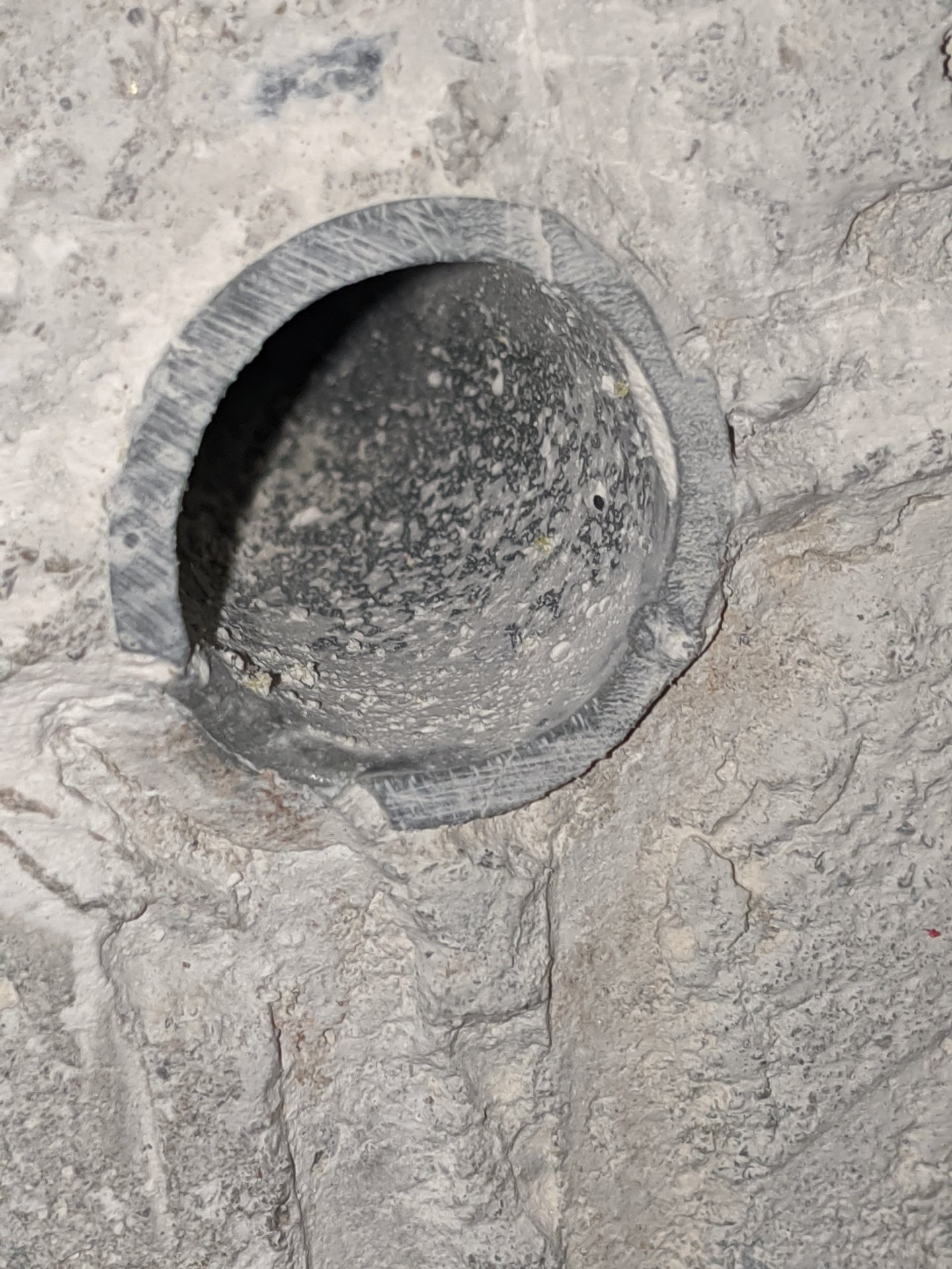

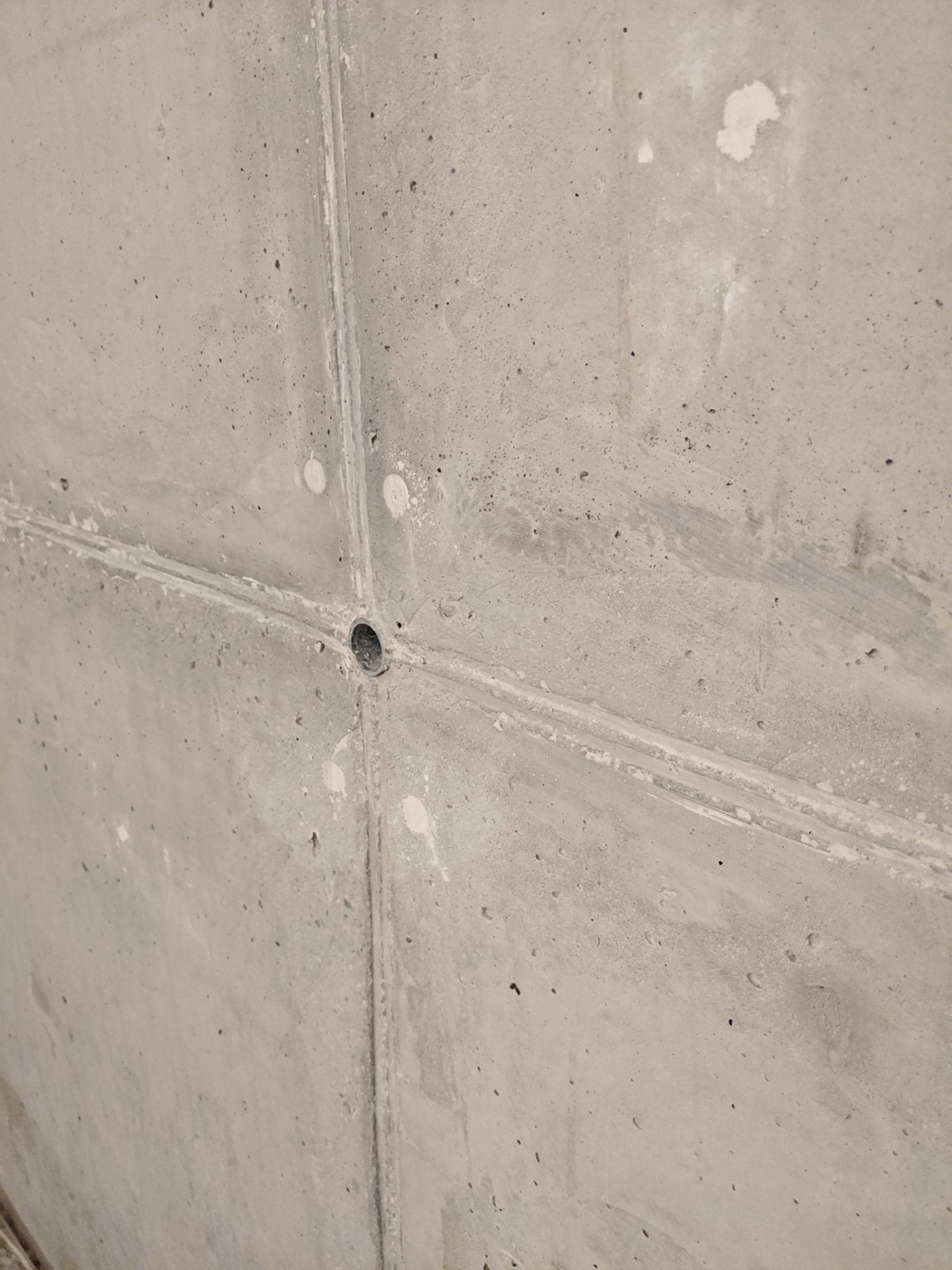

    ihr wisst bestimmt woher dieser Übergang der Betonplatten kommt? Ich habe in den Übergängen Gummistopfen und ein einziger Übergang ist leer geblieben (war vermutlich seit dem Bau des Hauses jahrezehntelang hinter einer Verschalung versteckt).
    Nimmt man da 2 K Schaum zum Ausfüllen oder geht auch Reperatur-Zementspachtel?
    Das 'Loch' ist ca. 20 cm tief.
    Viele Grüße
    Hans

    Google mal nach Ankerkonen.

    Super. Danke.
    Das war der entscheidende Begriff, der mir gefehlt hat.
