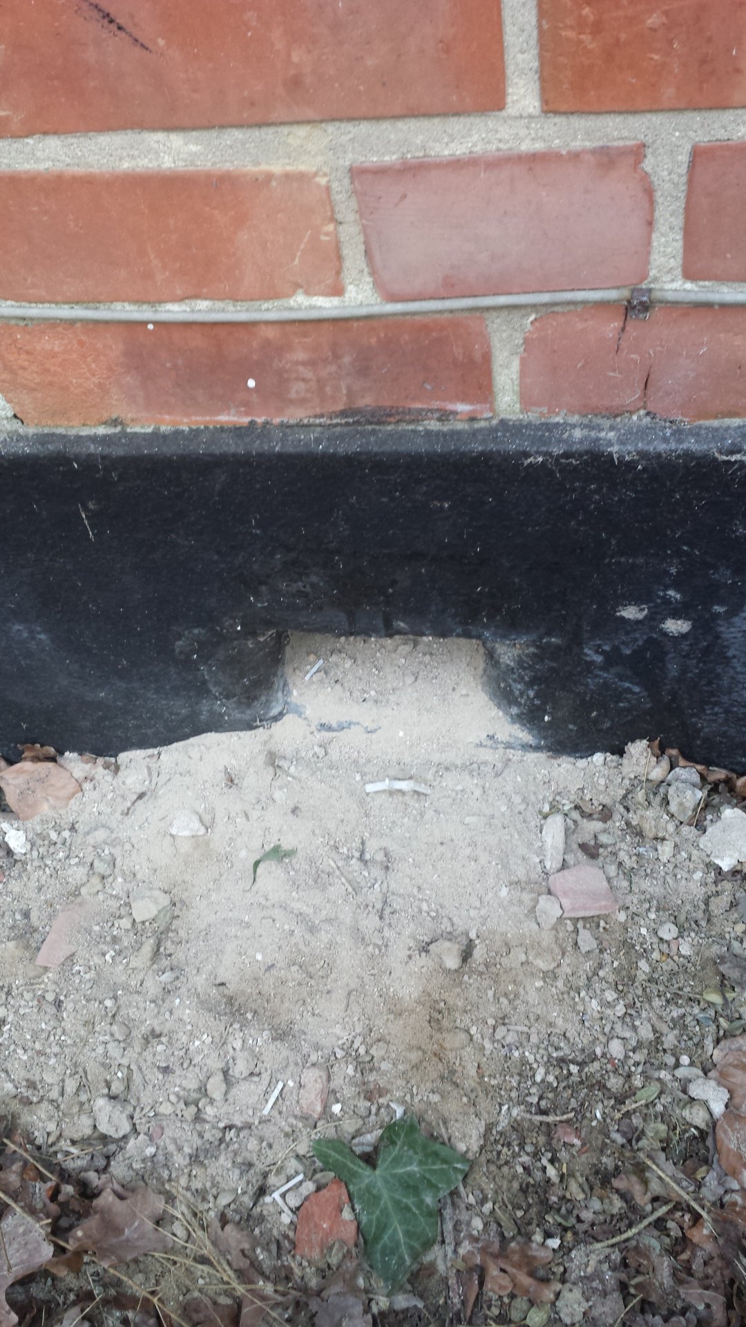

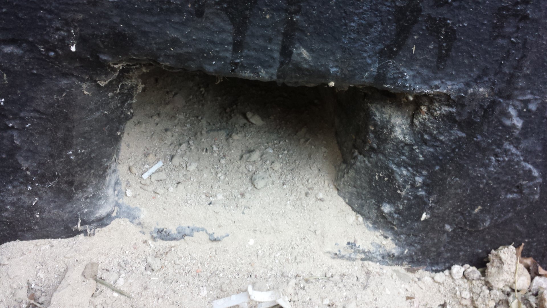

    in einem alten Haus gibt es ein Loch (siehe Link zum Foto), das offenbar gewollt ist. Ein Zollstock verschwindet darin ganz, und es scheint, als gäbe es keine Bodenplatte, sondern es kommen gleich die Dielen.
    Kann das sein?
    Und wenn ja, warum hat man das gemacht?
    Und vor allem: Sollte das Loch bleiben (vergittern, wegen Ratten, Mäusen, Wespen)?
    Oder besser verschlossen werden?
    Vielen Dank für alle wohlwollenden Erfahrungsberichte und Expertenmeinungen.

    Ja, unten an der Hauswand. Es kommt dieser grau-weisse Sandstaub raus.

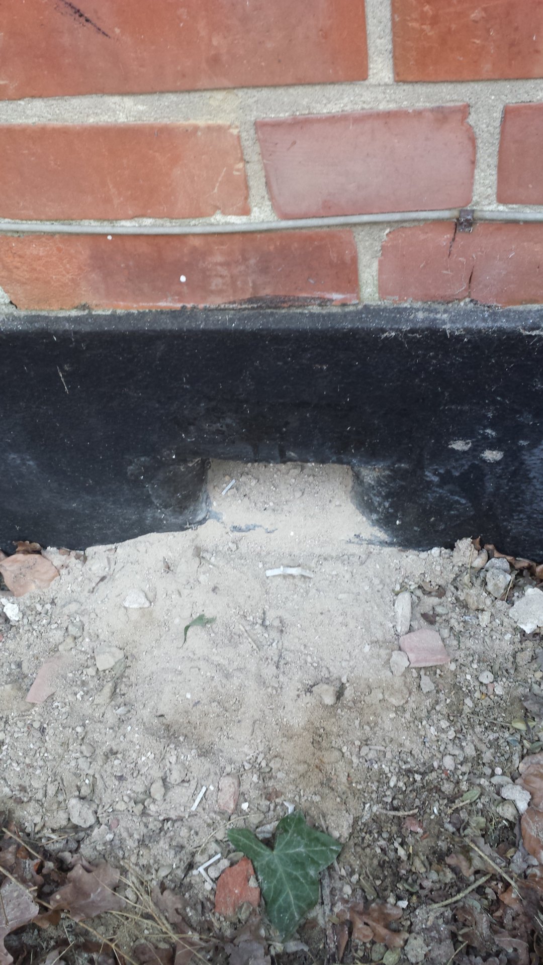

    Ja, hier ein Bild, mit einem Teil darüber (das haus ist vor dem letzten hiesigen großen krieg gebaut, anderthalbstöckig):

    Gibt es denn drinnen Zugluft an den Dielen oder Fußleisten? Weil Du schreibst, dass vermutlich der Hohlraum bis an die Dielung reicht.

    Keine Ahnung wozu das ist, jedenfalls sollte das Loch zumindest mit einem Gitter verschlossen werden. So ist das ein Nagerparadies

    Ja, da kommt Luft rein, und es zieht auch. Unsere Phantasie ist, dass das damals so gemacht wurde, damit sich keine Feuchtigkeit festsetzt. Das Gebrösel aus dem Loch scheint ja auch trocken zu sein. Wenn ich es richtig sehe, hat man doch früher auch mal ohne echte Bodenplatte gebaut, oder? Aber dass da kein Estrich oder so was ist!?

    Ja, dass man ein Gitter dsavormachen sollte, dachte ich mir auch schon. So bleibt es doch luftig, oder? - Aber wenn da jetzt Nager drin sind - was wird aus denen? Nagen die sich dann ins Haus?
    Oder wenn man das Loch ganz zumacht? Könnte es dann unter den Dielen schimmeln?

    Also bei mir waren auch Lüftungslöcher im Sockel das der Dielenboden belüftet ist. Allerdings mit Lüftungsgitter. Die Balken lagen auf ein paar Steinen auf Sand.

    Feinen Sand davor und glattstreichen dann siehst du ob Fussspuren lang gehen oder Wildkamera. Einsperren ist blöd

    Wie gross ist das Loch? 11x7
