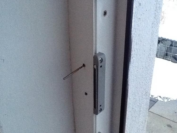

    ich habe ein Haus gekauft und gestern versucht, eine Terrassentürsicherung zu montieren. Leider scheitere ich bei dem Versuch in den Kunststoffrahmen zu bohren. Selbst mit dem Versuch mit einem 2,5er Stahlbohrer vorzubohren bin ich gescheitert. Komme nur minimal in den Rahmen. Schrauben scheinen nicht im Weg zu sein. Bin etwas ratlos und kann mir auch nicht wirklich vorstellen was für ein Material da verwendet wurde. Kennt jemand von Euch das Problem und hat ggfs eine Lösungshilfe?

    Hat der Rahmen an der Stelle evtl. eine Stahlarmierung?

    Kunststofffenster haben ein Stahlprofil in einer der Profilkammern. Das lässt sich zwar einfach durchbohren, aber wenn du genau die Kante erwischt hast... Oder bohrst du vielleicht im Bereich eines Eckverbinders am Kämpfer?

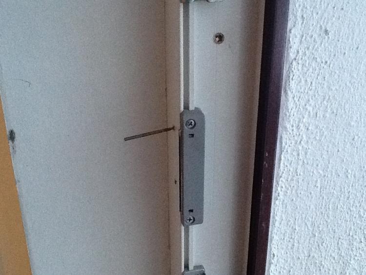

    Die Bohrung ist 1,8 cm von der Türöffnung entfernt. Ich habe zum besseren Verständnis mal Bilder gemacht. image.jpg image.jpg

    Warst du bei dem Loch darunter schon erfolgreich oder auch noch nicht?

    Wenn man sich das Bild anschaut, dann könnte er mit den 1,8cm ziemlich genau die Kante des Stahlprofils getroffen haben.
    Oder der Bohrer taugt nichts. Ich unterstelle mal, dass der TS mit Bohrmaschine & Co. umgehen kann und spare mir Fragen nach Drehzahl etc.

    Geschafft, war die Kante, Geduld, Geduld, Geduld das Zauberwort. Vielen Dank für die Hinweise.
