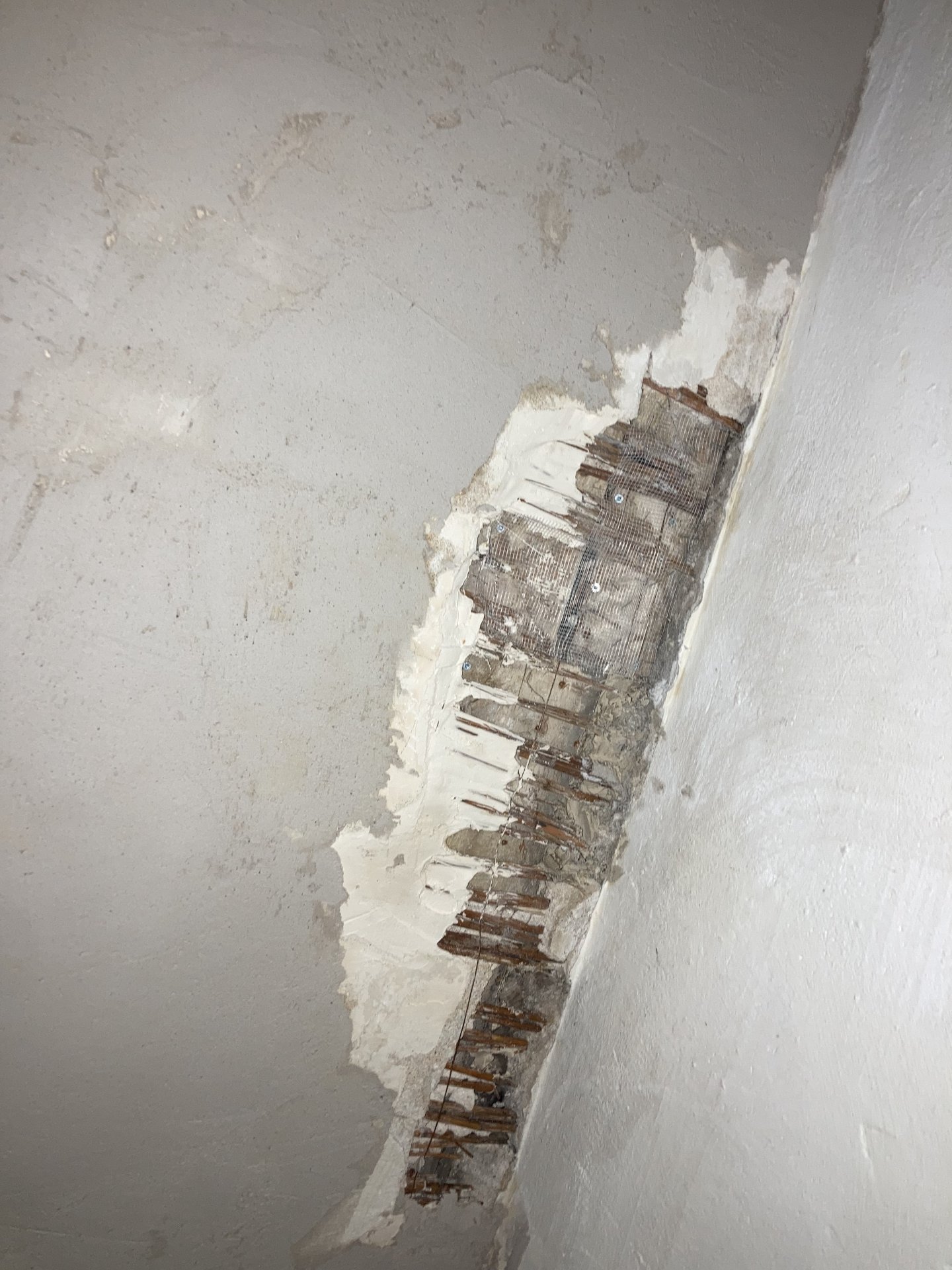

    Ich saniere gerade meine Decke. Es gibt mehrere Löcher und Risse im Putz, die fülle ich mit faseramiertem Spachtel und Rissband auf, das funktioniert ganz gut. Ich habe aber an der einen Stelle am Rand ein Loch wo nichts drunter ist, also keine Balken oder irgendwas an dem ich etwas zur Haftung befestigen könnte. Ich habe auch schon versucht auf gut Glück einfach was einzuschmieren, aber das kommt mir direkt wieder entgegen, weil da Dämmwolle ist. Hat jemand eine Idee was ich da machen kann? nach ca. 5cm fangen die Holzbalken wieder an und an der anderen Seite ist Steinwand.

    Wir hatten auch so eine Stroh- oder Schilfdecke und irgendwie ist da mal ein Loch rein gekommen (ganz bestimmt ist da niemand von oben auf den Balken gelaufen und abgerutscht :o)
    Jedenfalls ist das Stroh ja in Form einer Matte mit Draht verwoben und dann an den Dachlatten angenagelt. Ich hab das Loch so verbreitert, dass man die Dachlatten nutzen konnte, um eine Gipskartonpplatte bzw. einen Ausschnitt davon daran zu schrauben. Bisschen mit Holz unterlegen, dann bekommt man es auf die richtige Höhe, dass es etwas unterhalb der Decke ist und man es sauber mit dem Rest der Strohdecke verspachten kann. Es hilft hier beim Übergang ein Gewebe einzulegen.
    Ansonsten mach mal ein Foto, dann kann man es besser beurteilen.

    Danke für deine Antwort! Das mit Gipskartonplatte einsetzen ist ne gute Idee, hatte auch sowas ähnliches überlegt mit ner Ultrament Bauplatte. Ich habe nur Sorge, dass das nicht so gut hält, weil ich ja an der Wandseite nichts zum befestigen habe. decke loch.jpg
