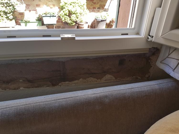

    Wir haben vor kurzem in unser Mietshaus (Altbau; gemauert mit Sandsteinbänken außen) neue 3-fache Thermofenster eingebaut bekommen. Die Handwerker haben beim Einbau auch sehr sauber gearbeitet, nur ist leider bei 3 Fenstern statt einer Fensterbank ein Hohlraum / Loch geblieben. Gehört es zum Einbau eines Fensters nicht dazu, dass der Handwerker so etwas wieder wenigstens "beiputzt"? Wobei die Löcher sind so tief und lang (Fensterbanklänge) dass Ziegelsteine rein passen würden. Habe unten ein Foto einer nicht vorhandenen Fensterbank bzw. geschlossenen Wand und das dazugehörige Angebot gepostet (unsere Namen habe ich rausgenommen - wegen Datenschutz).
    Wäre über einen Rat sehr dankbar

    Das Angebot kann man nicht erkennen.
    Soll da keine Fensterbank mehr rein?

    das sollte natürlich gefüllt werden. Ist aber nicht Teil der Fensterarbeiten.
    Wenn ihr "nur" Fenster beauftragt habt, dann ist das geliefert worden.
    Wie man das allerdings dann vernünftig abdichten will ist mir bei der Reihenfolge schleierhaft.

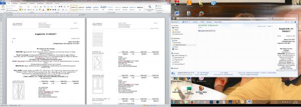

    Hallo, ähm ich kopier mal - moment:
    Wir bieten an:
    FENSTER: GL Kunststoff- Profil. 5 Kammer System im Rahmen und 6 Kammer System im Flügel. Halbflächenversetzt im
    Round Line Design mit abgerundeten Rahmen und Flügelkanten. Innen liegender voller Stahlkern.
    Farbe RAL weiß 9016. Profilstärke 70mm.Bautiefe 90mm mit 2 Anschlagdichtungen an Flügel und Rahmen.
    4 Dübelbohrung a 10mm pro Fenster.
    Alle Masse zzgl. Fensterbankanschlussprofil 30mm.
    GLAS: Thermofloat 2 Scheiben 4/16/4 mit Argon-Gasfüllung, Ug= 1,0 W/m²K, Randverbundsystem mit warmer Kante,
    Scheibendichtung grau(auf Wunsch auch schwarz)
    BESCHLAG: Maco- Qualitätsbeschlag mit 2 Pilzzapfen, Spaltbelüftung und Fehlbedienungssperre,
    Griffolive weiß.
    So ist es im Angebot beschrieben.
    Für eine Fensterbank ist eigentlich kein Platz weil unsere Couch direkt unter den beiden (es handelt sich um 2 Doppelfenster, die beide so ein "Loch" haben und um ein Schlafzimmer-Doppelfenster) Fenstern steht. Und im Schlafzimmer wäre ein Fensterbank auch nicht notwendig. Nur die 3 Löcher sollten ja geschlossen sein.

    Also da steht ja nicht mal der Einbau drin in dem Angebot !
