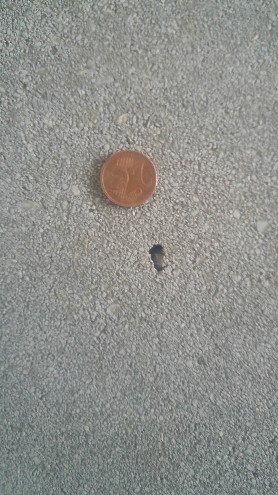

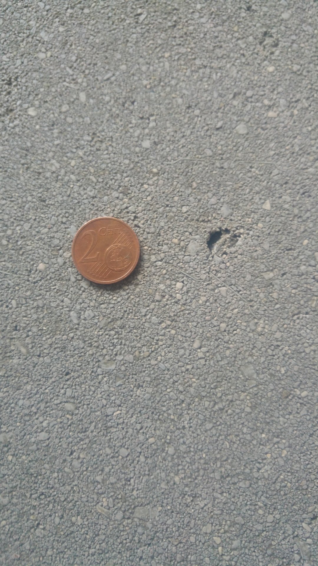

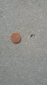

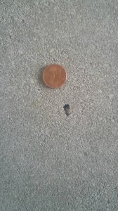

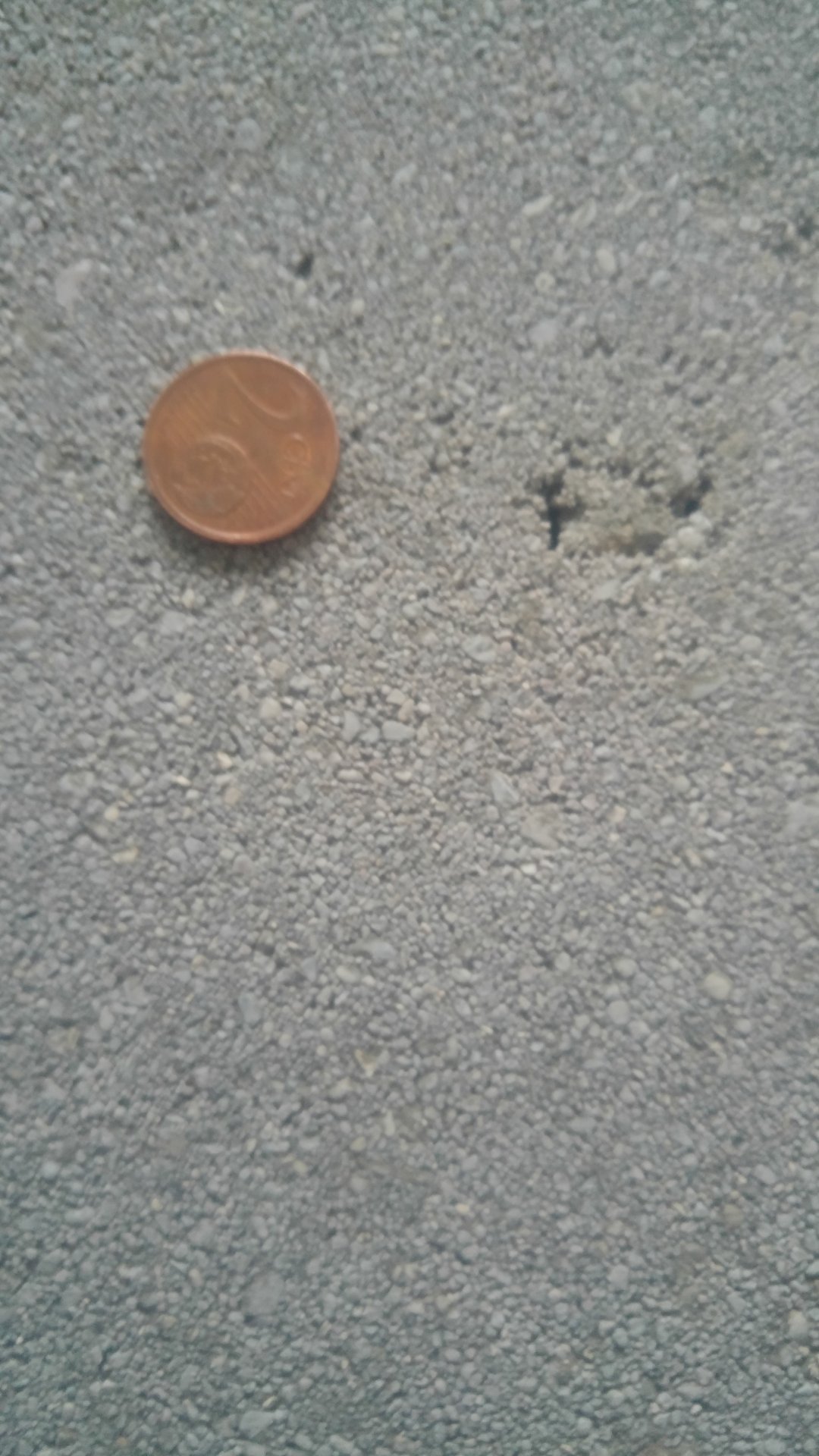

    Bei mir wurde vor zwei Tagen frischer Zement Estrich verlegt.
    Jetzt zeigt sich in einem Raum, dass sich teilweise kleine Löcher gebildet haben.
    Ich habe mal Fotos beigefügt.
    Ist das normal oder soll ich da noch mal die Estrichfirma kontakten.

    Völlig unbedenklich. Kommt vor.

    Sind das einzelne Löcher oder haben die System?
  4. batus
    batus
    21.08.2019
    69
    Nur vereinzelte Löcher.

    Waren das Lufteinschlüße?
  6. SvenvH
    SvenvH
    22.11.2019
    4.170
    1.584
    Nein das kommt vom Abreiben wenn sich kleine Steinchen am Reibebrett verkannten.

    Aha....danke für den Tipp :)

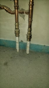

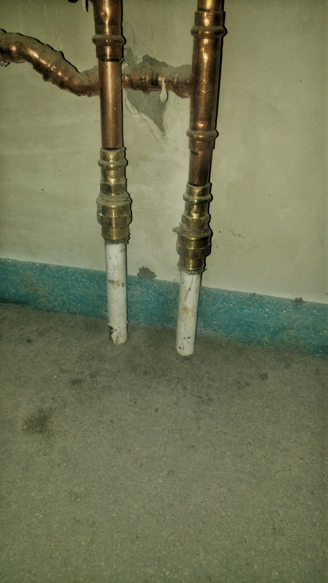

    Jetzt habe ich leider doch noch etwas gefunden was mir so gar nicht behagt :(
    Habe auch schon den Estrichleger informiert.
    Oder kann man das auch selbst erledigen einfach aufklopfen rund um das Heizungsrohr ummanteln wieder spachteln?!

    Wozu?
    Passt so.

    Schallentkopplung?!

    Heizungsrorohe müssten auch wie die restlichen heizunsrohre. Entkoppelt sein.
    Hatt sich erledigt.
    Estrichbauer wird nachbessern.

    Das ist ein Mehrfamilienhaus und alle heizungsstränge verlaufen senkrecht durch fünf Wohnungen
    Alle heizungsrohre sind entkoppelt nur. Eben dieser einer strang nicht
    Auf jeden Dank für eure Hilfe
    Estrichleger bessert ja nach

    Ja das ist gut aber wie gesagt das ist auch wirklich nicht so wild
