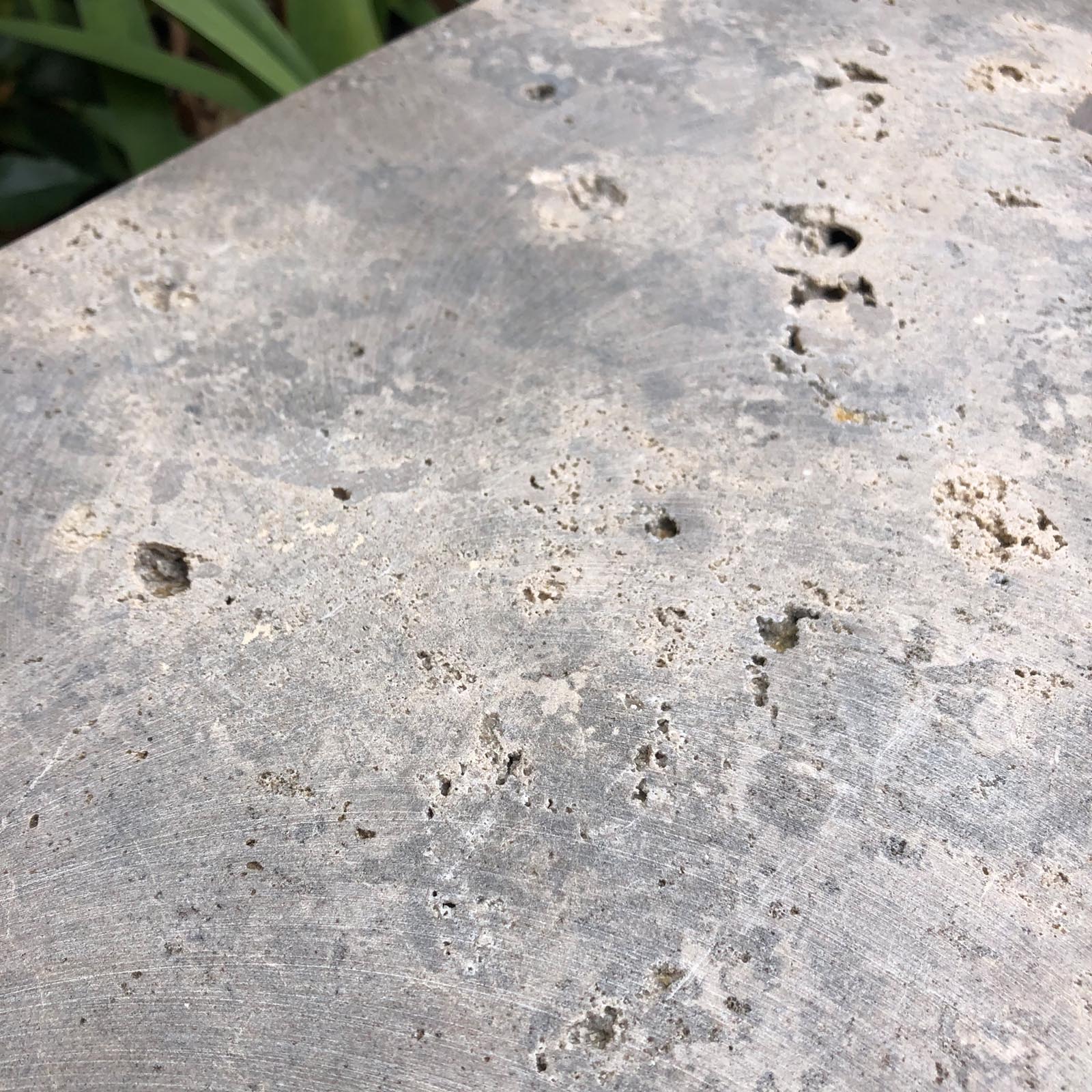

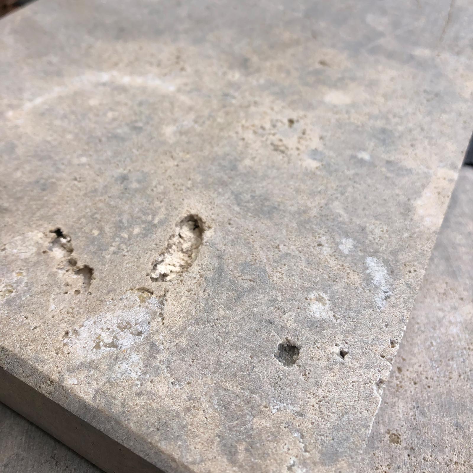

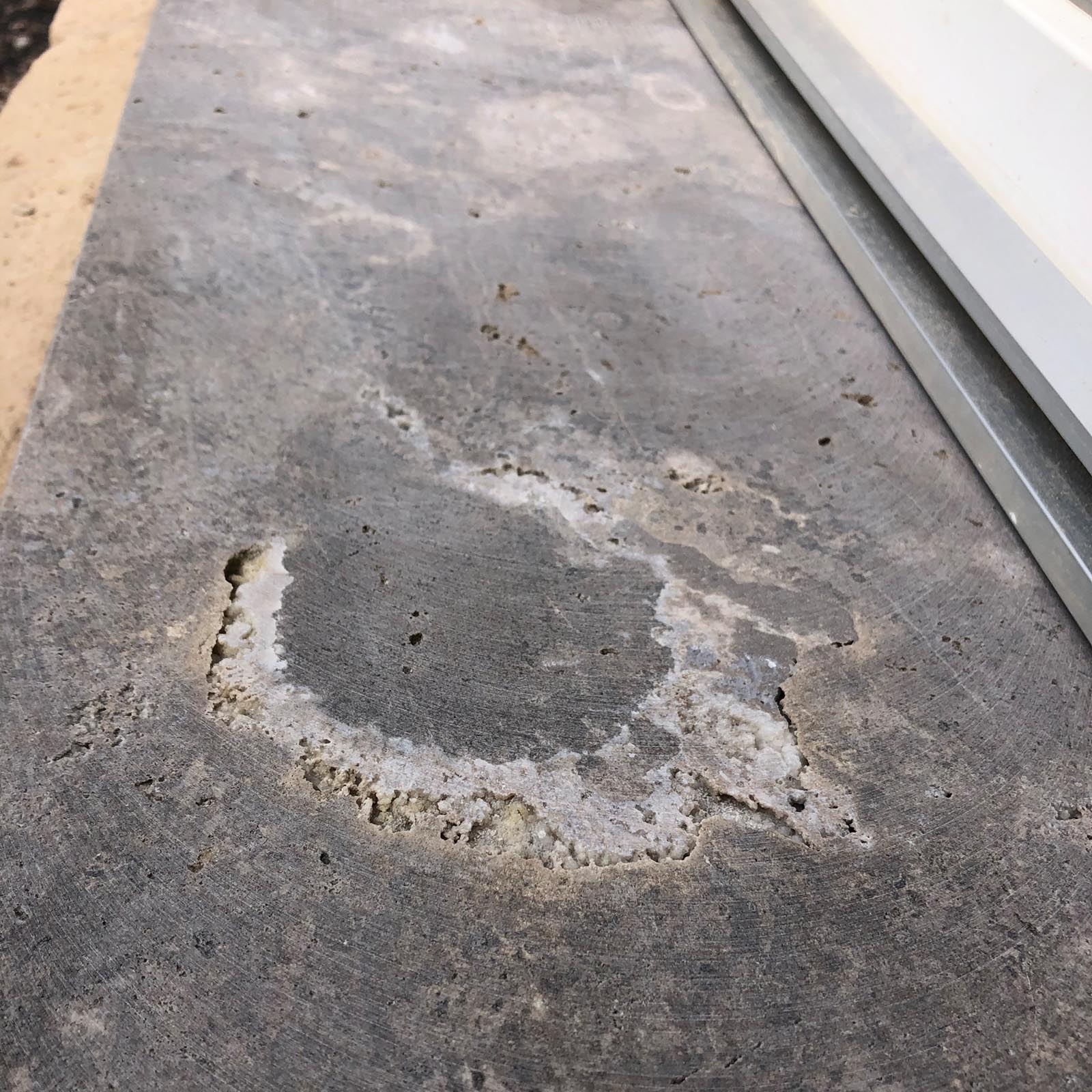

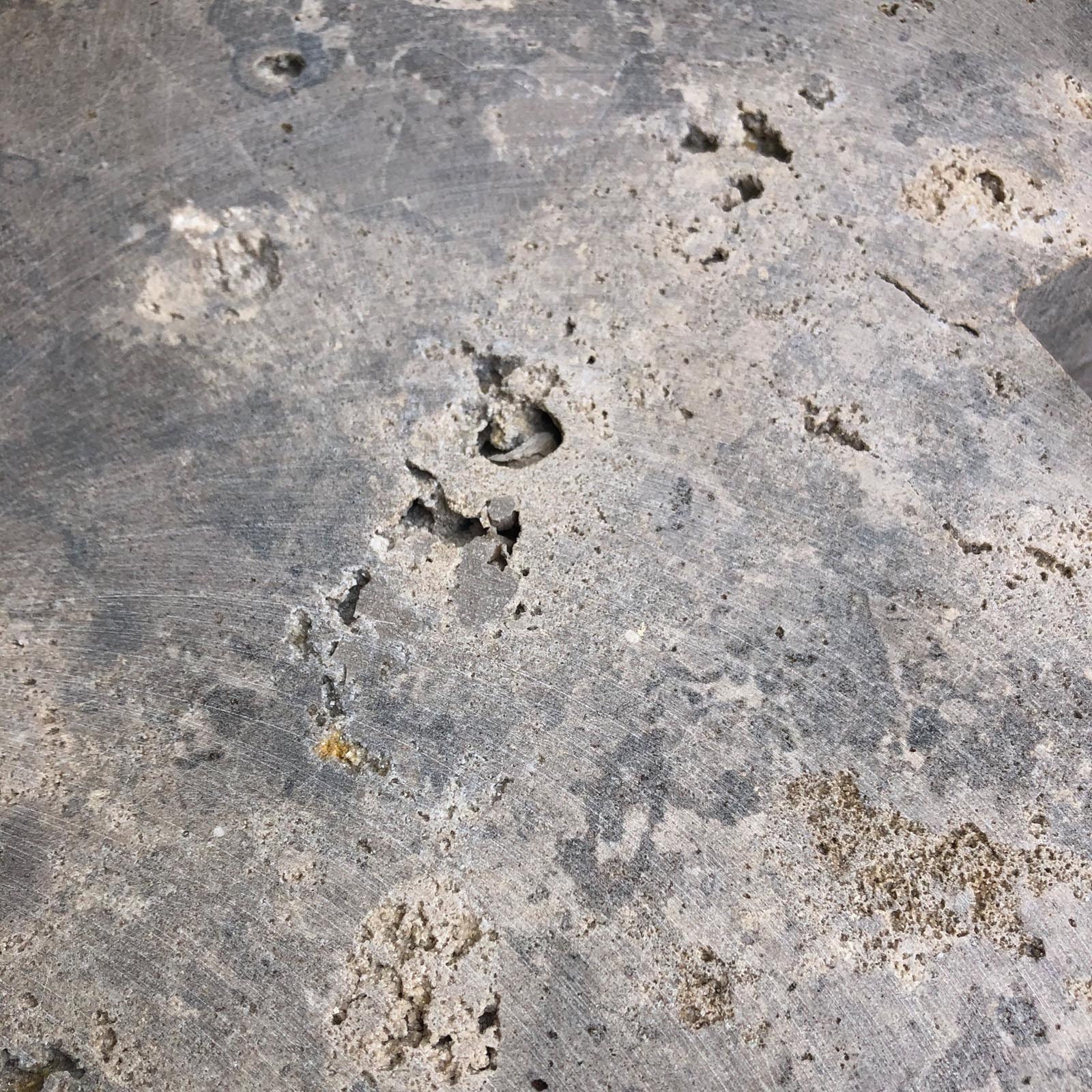

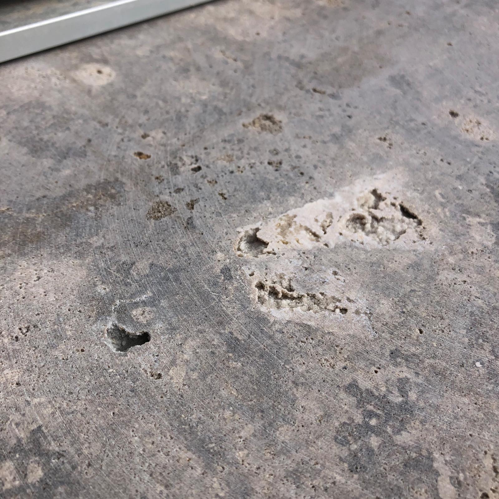

    Habe gerade Natprsteinfensterbänke bekommen. Allerdings ist der Stein so beschaffen, dass er relativ viele Hohlräume hat (u.a. auch Kristalldrusen), und die Fensterbänke dementsprechende tiefe Löcher aufweisen.
    Gegen die Ansammlung von Dreck und Feuchtigkeit würde ich die Vertiefungen / Löcher gern füllen, und suche nach Ratschlägen, was hier am geeignetsten wäre. Ich möchte gern, dass die Füllungen hinterher nicht so auffällig sind, und am besten etwas, das sich leicht verarbeiten lässt u. hält.
    Eigentlich finde ich ja die Oberflächen und Innenbereiche der Vertiefungen recht schön. Gibt es etwas, das eher transparent füllt, so dass man die Innenflächen der Vertiefungen noch sieht?
    Im Folgenden ein paar Fotos, die ein Bild von den Oberflächen vermitteln
    Vielen Dank.

    Epoxidharz- transparent

    Absichtlich(?) Naturstein Typ "Unbekannt" (?) nach Muster gewählt für Fensterbank Außen mit für diesen Stein "Typischen" (?) Lunkern/Löchern?!
    Ob da jetzt noch was geht.... sollte ein Steinmetz beantworten.... als Tischler/Schreiner kann ich das nicht.

    Nicht wirklich UV-beständig, oder.
    Kauf Dir lieber einen kleinen Dampfstrahler und dann werden die Fensterbänke einfach immer mitgeputzt.

    Vielen Dank für die Antworten.
    Kleine Nachfrage: Kann man das so behandeln, dass die Oberfläche am Ende (wieder) frei von Epoxidharz ist?
    Wie geht man am besten heran? Die größeren Löcher einzeln auffüllen, so dass möglichst nichts auf die Übrige Oberfläche kommt, oder ganzflächig bestreichen und dann irgendwie reinigen?

    Ne, du grundierst erst deine Oberfläche, des heißt du vermischt erstmal ein bisschen was, in der angegebenen Dosierung ( Harz + Härter ) dann pinselst du deine Boden plus deine Löcher ein mit einer Schicht die minimal dick ist mit einem Ringpinsel z.b( sozusagen Grundieren ). Das ganze ist dafür da, dass kein Luftblasen vom Boden ins Harz gelangt für deine nachfolgende Schicht..
    Dann nach 24 Stunden kannst du nochmal Harz + Härter anrühren und deine Hauptschicht in die Löcher bzw auf deine Oberfläche füllen " Lackieren"...
    Schleifen brauchst du wahrscheinlich in deinem Fall danach nicht..

    Das heißt, dass danach eine Schicht Harz ganzflächig auf der Oberfläche ist, oder? Sicher mit dem Ergebnis, dass die Oberfläche einen anderen Eindruck macht, bspw. dunkler und glänzend?

    Kannst ja auch nur deine Löcher füllen.. ja bissl unterschied sieht man klar, ist halt ein duroplastischer Kunstoff auf der Oberfläche, kommt darauf an wie das Licht auch fällt ... aber für Fragen zum vertiefen kannst bei Epodex anrufen bitte !
