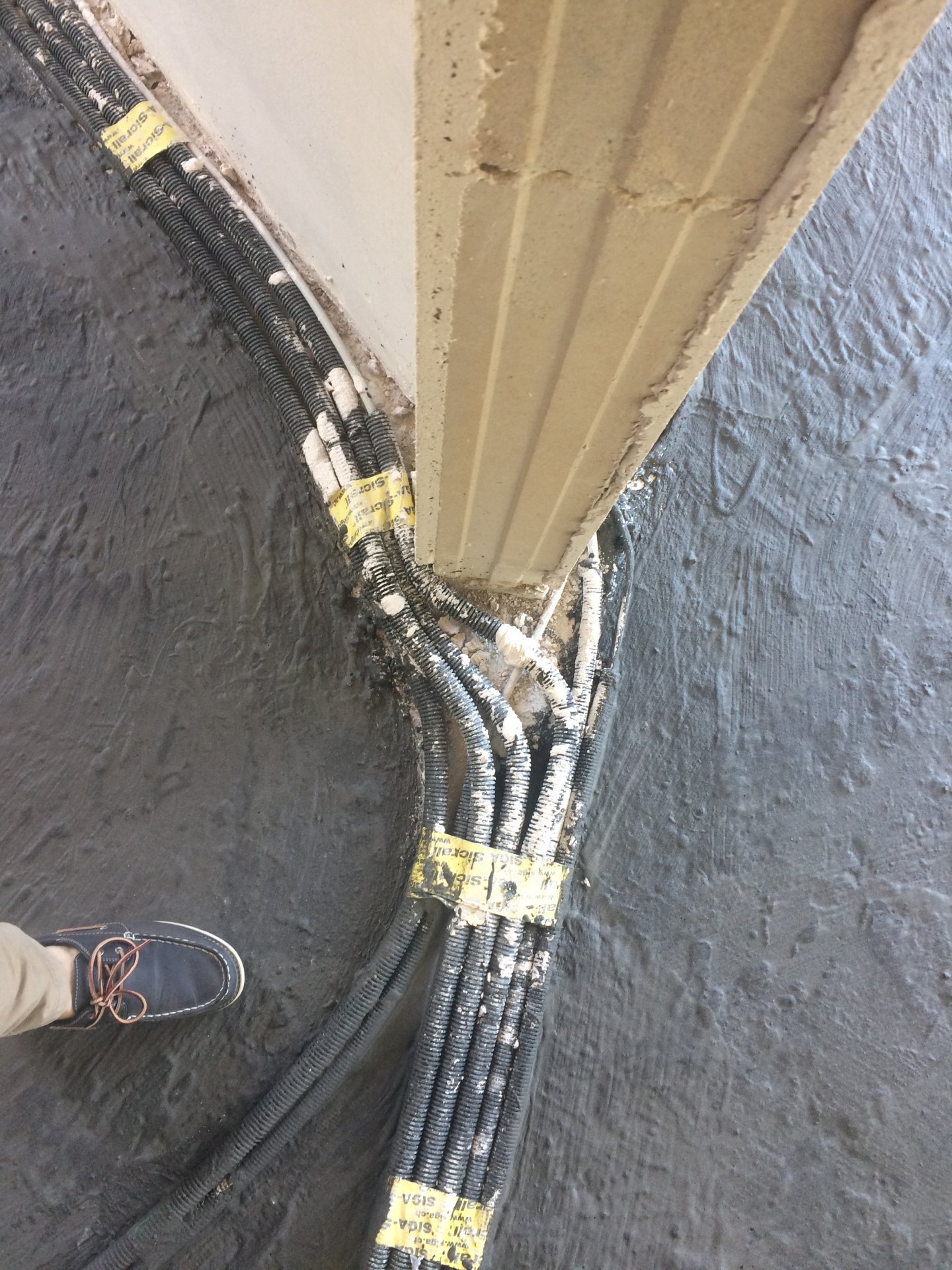

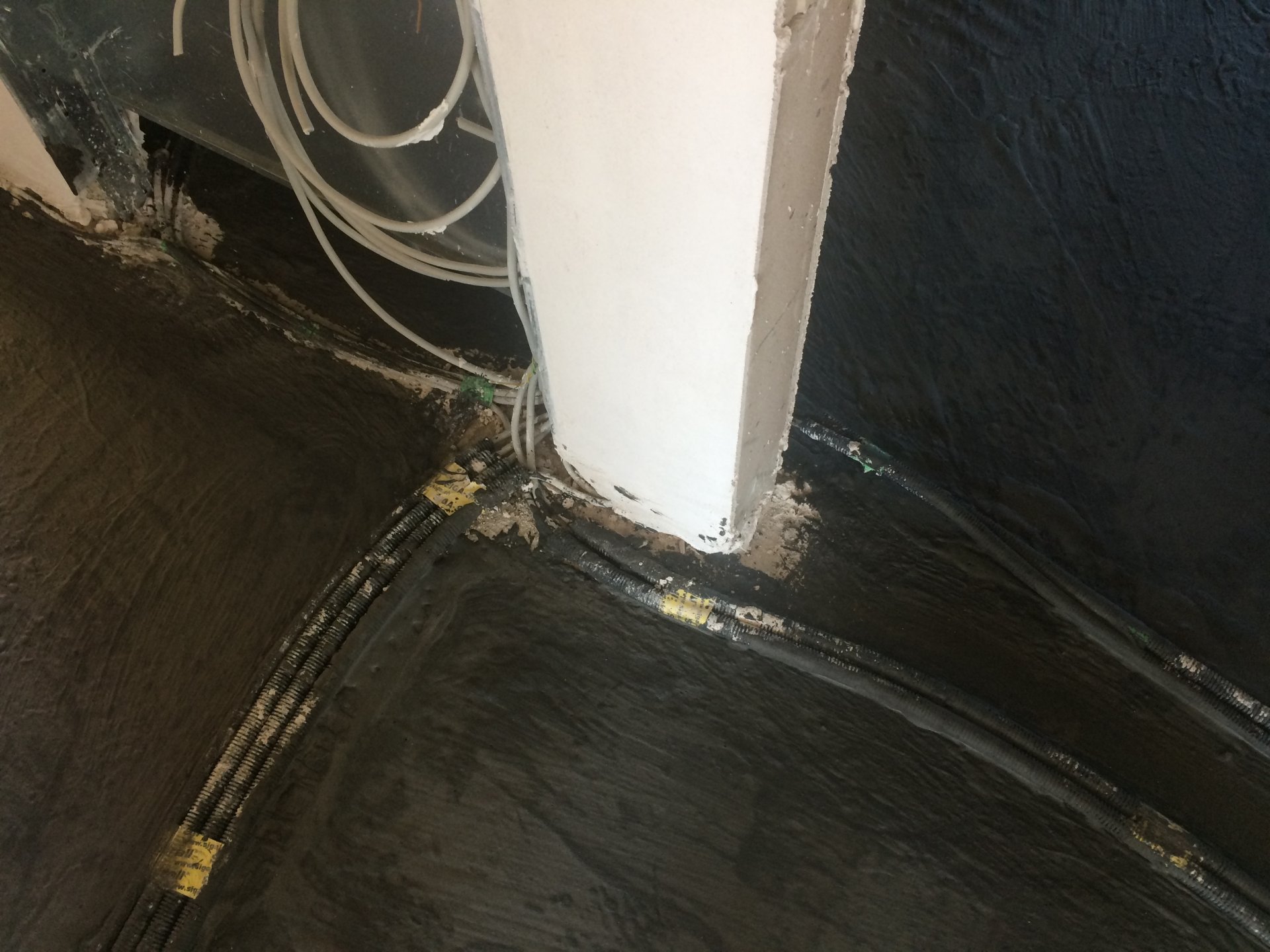

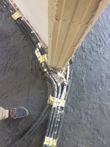

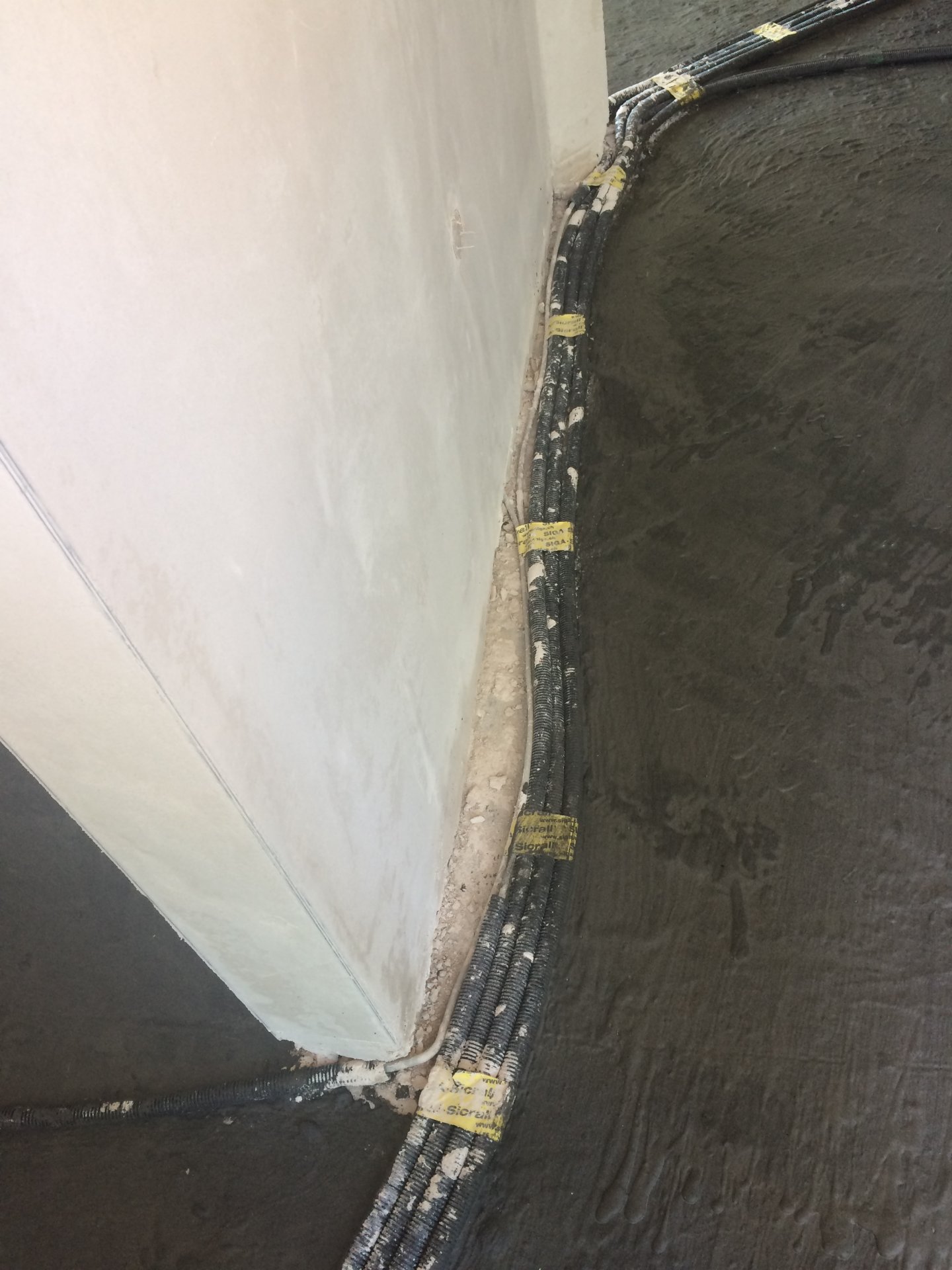

    Also: ich baue ein Haus ohne Keller. Die Bodenplatte wurde in den letzten Tagen für das Aufbringen des Estrich vorbereitet.
    Dazu wurde auf die Stahlbeton-Sohle eine Sperrschicht doppelt aufgetragen. Allerdings hat der Elektriker seine Leitungen schon (in den Weg) gelegt. An beinah allen Stellen wurde die Sperrschicht auch sauber unter den Leitungen aufgebracht, aber an den Wandrändern und im Bereich der zukünftigen Regelungen für die Fußbodenheizung wurde keine Sperrschicht aufgetragen.
    Auf Nachfrage beim Bauunternehmer wurde mir die Antwort gegeben, dass die Sperrschicht wie der Gürtel am Hosenbund sei und damit nicht zwangsläufig notwendig. Der Beton sei dicht genug und wenn Schrauben o.ä. in der Platte wären käme es immer wieder vor, dass es Lücken gäbe. Diese Antwort befriedigt mich nicht, dann frage ich mich warum dann überhaupt eine Sperrschicht aufgebracht wird.
    Nun bin ich am Überlegen, ob ich mit Nachdruck eine Nachbesserung fordern sollte. Fotos füge ich bei.

    Hier hat der Elektriker sehr unsauber gearbeitet!
    Und wenn auf die Bodenplatte eine Dampfsperre aufgebracht werden soll dann richtig und nicht so ein Pfusch!
    Vor Verlegung von Leitungen hätte da die Dampfsperre erstellt werden müssen.
    Wasser von Außen wird nicht eindringen, lediglich Wasserdampf und Feuchtigkeit der sich noch in den Bauteilen befindet.

    Die Frage müsste anders lauten :
    1.ist sie technich notwendig - wenn ja zu 3.
    2.ist sie als vertragliche Leistung geschuldet vereinbart-bezahlst du sie-wenn ja zu 3.
    ergo 3.trifft 1 oder 2 zu oder beides-stellt es in der jetzigen Ausführung einen Mangel dar, sowohl in der Fläche als auch in der Anbindung an steigende Bauteile, Material und Schichtdicken und ob mechan. Vorarbeit notwendig sind oder Haftbrücke kann bei fehlender Materialangabe nicht gesagt werden.
    4.trifft weder 1 oder 2 zu - betrachte es als 'Zubrot'.
