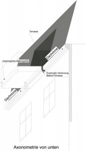

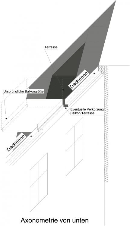

    bei einem Bauvorhaben sind 5 Dachbalkone geplant, die oben mit dem Gesims auf selber Höhe liegen. Nur Schneiden diese aber ja die am Gesimsband hängende Dachrinne ab. Unter dem Balkon wie auch über scheidet leider aus. Wir überlegen nun den Balkon nur minial auskragen zu lassen, da er zum Inneren hin ins Dach hineinragt, sodass von unten ein kleiner Sprung im Gesims wahrgenommen wird wo dann die Rinne wie üblich herumgelegt wird.
    Hat jamand eine andere Idee?
    Thx vorab

    So in etwa. Und davon sind 5 nebeneinander. Wir hätten dann neben den Fallrohren der Balkone (DN70) noch weitere Hauptfallrohre DN100 vom Dach. Wir trennen Dach und Balkonentwässerung.
    Ich hoffe, es genügt zur Verständigung.

    sorry, aber ich verstehe deine axonometrie auch nicht.
    wo ist das problem die dachrinne hinter dem gesmis
    zu "verstecken"?

    Die Dachrinne ist sowieso da und stört auch nicht. Nur sie kann eben nicht quer durch den Balkon laufen, sodass wir Fallrohre anordnen müssten. Und bei 5 Blkonen auf der ganzen Fassadenseite würden dann überall nach jedem Balkon Hauptfallrohre neben den ja schon benötigten DN70 der Balkone :(

    Baumal, die Steildachflächen zwischen den Balkonen müssen ja irgendwie entwässert werden. Daher wohl die Annahme von werdi01 es braucht in jedem Zwischenstück ein Fallrohr für die Steildachentwässerung.
    Warum man die Rinne nicht auf der entsprechenden Höhe in die Balkone integriert frag ich mich?

    Das grau schattierte ist n Steildachfläche, ich nehme an Traufseitig. Eigentlich ist es eine Loggia - da in das Dach gebaut - und Balkon zusammen. Die Balkonplatte hat das gleiche Höhenniveau wie die vorgehängte Rinne der Steildachfläche. Also wird die vorgehängte Rinne 5 mal von den Balkonplatten durchbrochen. Zwischen den Balkonplatten braucht es dann aber eine Entwässerung.
    Nu klarer?

    Ich vermute, dass das Problem darin liegt, dass ihr aus optischen Gründen um die die Balkone herum nicht ebenfalls die wuchtigen DN100-Dachrinnen führen wollt, sondern nur die kleineren DN70, oder?
    Sonst könnte man, so wie Kalle es offenbar schon meinte, die Dachrinnen der Dachentwässerung ja einfach, ebenfalls in DN100-Größe (in gleichem leichten Gefälle) um die herauskragenden Balkonplatten herumführen und jeweils auf der anderen Seite an die vorhandene DN100-Dachrinne anschließen.

    Entweder, vorgehängte Rinne und Traufabschluss in eine innliegende Entwässerung mit Attikacharakter umbauen und die Rinne hinter einer Verkleidung verschwinden lassen und das anfallende Wasser vom Steildach über Rohre auf dem Balkon in einen Ablauf auf dem Balkon entwässern und von diesem dann mit nötigen Fallrohrquerschnitt nach unten ableiten.
    Oder aber die Rinnenhöhe beibehalten und in die Balkonplatte integrieren was anschließend in einer Terrassenrinne verschwindet. Muss man sich nur Gedanken machen wie man die halbrunde Rinne in eine vermutliche kastenförmige bekommt. Plus die Sachen wie Gürtel und Hosenträger für solch empfindliche Details.
    Ideen der technischen Umsetzung sollten einem da eigentlich genügend kommen ;)

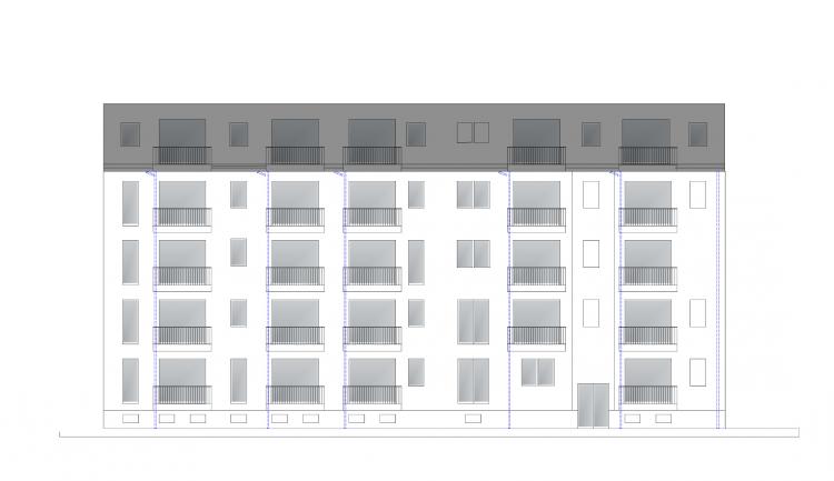

    Also schonmal echt vielen Dank für die rege Anteilnahme.
    Ihr habt recht in dem Punkt, dass wir keine Rinnen um den Balkon herumlegen wollen. Alle Balkone haben ein Gefälle zu Fassadenseite wo punktuell Fallrohre DN70 die Balkone entwässern.
    @Kalle88 - Die Idee mit dem Mischen von Gemeinschaftseigentum (Dach) mit Sondereigentum (Balokone) bestand bei uns auch, nur wollten wir das Trennen, falls mal die Hauptentwässerung rückstauen sollte. Warum braucht es zwischen den Balkonen keine Entwässerung? Die Rinnen dazwischen werden ja auch vom Dach bewässert.
    Wir werden aber nun, um die Geschichte zu vereinfachen nicht mehr trennen und Einfach die Balkonfallrohre nutzen, um die Rinnenteile zwischen den einzelnen Balkonen mitzuentwässern.
    Ist es denkbar, dass DN70 dann noch reichen sollte oder man bei Anschluss ans Dach auf jeden Fall DN100 einsetzen sollte? Durch die Vielzahl der an die Dachrinne angeschlossenen Fallrohre sind die Einzeldachflächen und anfallenden Liter ja geteilt. DN100 werden wir bei 3 Fallrohren aber Trotzdem einsetzen.
    Gebäudelänge ca. 32m.
    Anzurechnenden Dachfläche ohne Balkone 256m²
    Fläche Pro Fallrohr inkl. der angeschlossenen Balkone: 5 Fallrohre mit je 76m² zu entw. Fläche

    Als Nachtrag noch eine Skizze der Ansicht zum Verständnis ;)
