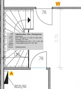

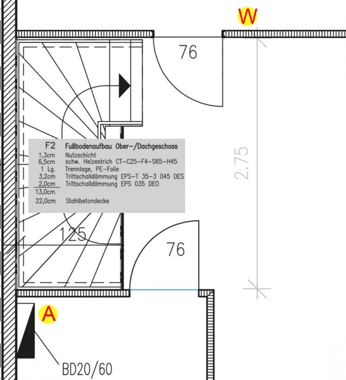

    Moin zusammen, folgende Situation:
    Im DG soll eine kleine Werkstatt eingerichtet werden, mit Waschbecken ("W"). Problem: Wie das Abwasser zum Hauptrohr ("A") führen?
    Bei der Fußbodenhöhe habe ich mich gedanklich schon mal von Abwasserrohren unter dem Estrich verabschiedet. Im Stockwerk darunter ist ebenfalls absolut kein Platz.
    Da wir schlüsselfertig kaufen, muss das Ganze Bauträgertauglich sein (also kein großes Gebastel und Gegrübel vor Ort).
    Daher strebe ich eine Lösung mit Abwasserpumpe an. Was für ein Rohr sollte man hier für das Abwasser hier verlegen lassen, so dass der Klempner meines Vertrauens später nicht kopfschüttelnd wegrennt wenn er die Pumpe montieren soll?
    Oder hat jemand noch eine bessere Idee?
    Vielen Dank,
    Tobias

    Egal: Hatte eine ähnliche Situation (Bauträger, Dachwohnung in einem MFH). Dort wurde das Abwasserrohr *in* die Betondecke gelegt. Waren zwar nur 2m und nicht wie hier deren 5, dafür war es aber auch ein 100er Rohr für ein Gäste-WC. Hier reichen ja DN50.

    Wäre evtl. ein separates Fallrohr möglich?

    Je nach Verlegung beeinflussen Sie einen Durchstanzbereich an der Wandecke, wenn Sie das machen wollen, dann weisen Sie ganz bewusst und von vornherein den Tragwerksplaner darauf hin.

    Zur Ausgangsfrage zurück, für ein Waschbecken an einer Kleinhebeanlage reicht ein 3/4 Zoll Rohr.

    Ich bin zwar kein Statiker, aber eine 3m lange Sollbruchstelle in die tragende Decke einzuarbeiten klingt für mich irgendwie nicht sinnvoll. Zudem fängt die Planung hier vermutlich bereits beim Erstellen der Elementdeckenteile an. Klingt als würden die Kosten explodieren...
    @Julius

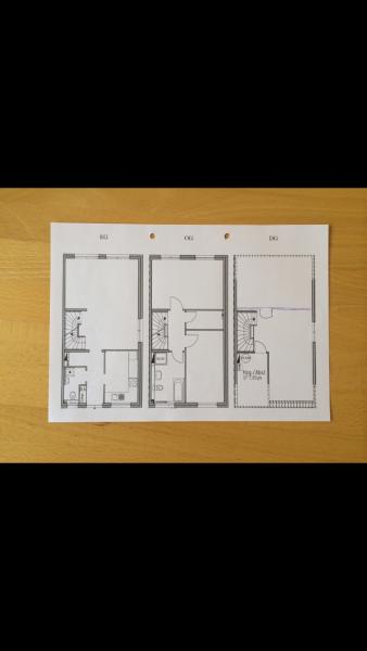

    Ich wüsste nicht wohin. Auf dem Bild zu sehen: DG, 15cm tragendes KS Mauerwerk außen und Trockenbauwände im "Treppenhaus" (bzw. der Bereich darüber), Im Stockwerk darunter (OG) und im EG innen 8cm Vollgipswände und das Treppenhaus tragend (15cm KS). Aufbau OG sieht im Prinzip genau so aus (plus eine Wand die den Flur abtrennt -> Flucht = untere, senkrechte Innenwand verlängert, klassischer Reihenhausaufbau).
    So richtig glücklich bin ich mit der Hebeanlage auch nicht. Selbst 40mm HT plus Muffen und 2% Steigung und komplette "Mitbenutzung des Estrichs" würden meiner Meinung nach nicht reichen.
    Ein weiteres Fallrohr sehe ich wenn überhaupt nur an der oberen Wand in der Zeichnung zwischen Treppe und Tür, dann im OG vom Trockenbauer zwischen Ende tragender Wand und Beginn Gipswand verkleidet und im EG als 15cm-Verlängerung der tragenden Wand, ebenfalls vom Trockenbauer verkleidet... Aber ob das gut ist?

    Hier mal die anderen Stockwerke:

    Nach langem Hin- und Her überlegen wurde das Problem durch einen Tausch der Räume gelöst. Danke an alle!
