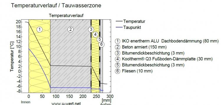

    zur Kommentierung stelle ich folgenden Aufbau einer geplanten Ausführung vor:
    Im Dachgeschoss eines Altbaus soll eine kleine Loggia entstehen (Gaube mit Dachaustritt), die Geschossdecke besteht aus Stahlbeton.
    von Innen nach Außen (Oben):
    1. z.B. IKO Alu Dachbodendämmung 8cm
    2. Bodenplatte einschl. Gefälleestrich ca. 15cm
    3. Bitumenbeschichtung
    4. Resolplatten 3cm
    5. Bitumenbeschichtung
    6. Belag (Fliesen oder Dielen).
    Der U-Wert reicht mit 0,197 W/m2K aus. Verbesserungswürdig könnten die beiden Bitumenabdichtungen sein, wahrscheinlich sollte auch nocht eine lastverteilende Schicht unter dem Belag (6) vorgesehen werden.
    Die Bitumendichtung (3) ist nicht unbedingt erforderlich, könnte aber die Dämmplatten fixieren (oder durch den geeigneten Kleber für die Dämmplatten ersetzt werden)??
    Was könnte man oberhalb der Resolplatten noch besser machen (vielleicht Triflex Flüssigkunststoff oder ähnliches, Belag) ?
    Vielen Dank im Voraus für Kommentare und Anregungen.
    H. Hechler
