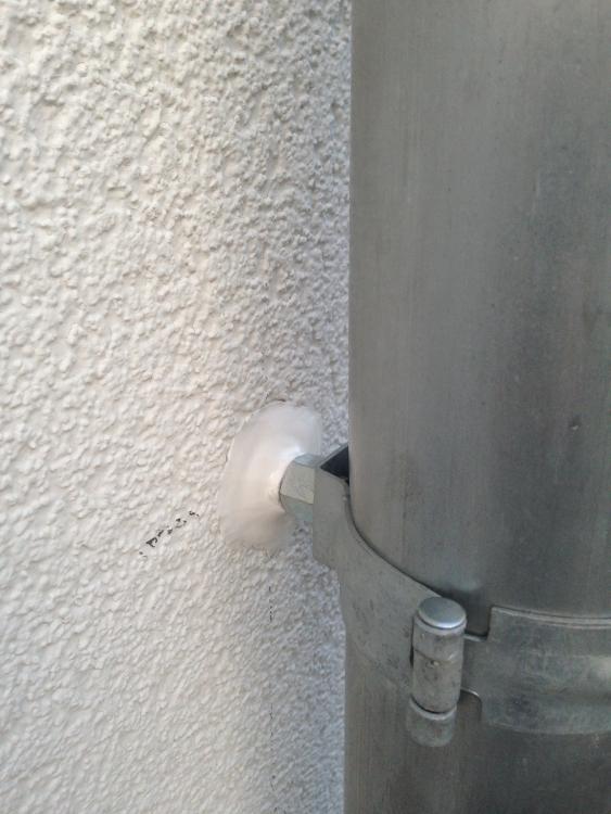

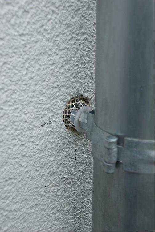

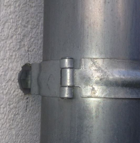

    ich hatte eine nicht fachgerechte Fallrohrhalterung bei unserem Bauträger bemängelt. Nun dachte ich man würde das beheben durch eine längere Gewindestange oder einen längeren Dübel. Stattdessen sieht es aus als hätte man einfach Silikon rein gespritzt. :mauer Das ist doch nicht fachgerecht? Was hätte man stattdessen tun können bzw. was kann man noch machen?
    Vielen Dank vorab,
    Gerry

    Laienmeinung:
    Das ist ALLES Müll!
    Egal, ob mit Sille optisch kaschiert oder nicht.
    Vernünftig halten kann und wird KEINER dieser Dämmstoffdübel.
    Durchschrauben, ggf. mit thermisch getrennter Gewindestange (wenn die Hütte sonst aus der Förderung kippt, wegen der zwei Quadratzentimeter Wärmebrücke)!

    Das hier tätige Fachunternehmen hat NULL Interesse an einer ordentlichen Befestigung.
    Ein motivierter Hausmeister kriegt das besser und GÜNSTIGER hin.
    Ich würde die Kosten einer ordentliche Montage vom Bauträger einbehalten und falls der Fachhandwerker (wahrscheinlich sogar mit Meister-Titel) des Bauträgers nicht machen will dann mit dem Geld einen Hausmeister-Dienstleister mit klaren Vorgaben beauftragen.

    Mmmh? Ihr meint also tatächlich 100 Euro o.ä. vom Bauträger einbehalten? Macht der doch nicht... der wird seinen Subunternehmer x-mal herschicken.
    Was soll ich dem BT sagen? Silikon raus und Fallrohr mit langer Gewindestange mit thermischer Trennung befestigen?
