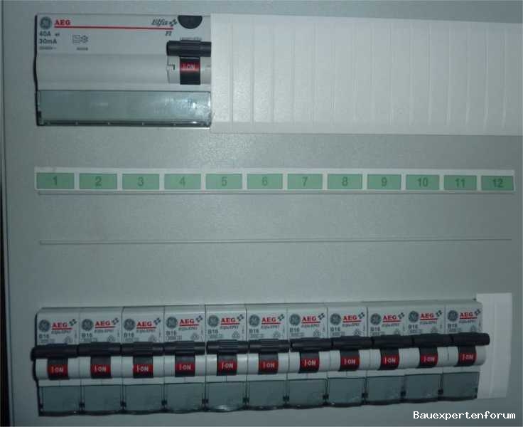

    Hallo Experten,
    ich habe ein gebrauchtes Haus gekauft, das in der Elektroinstallation über einige Drehstromanschlüsse (für Herd, Garage u.a.) verfügt. Die Phasen sind dabei pro Anschluss *einzeln* und nicht über einen 3-phasigen Leitungsschutzschalter abgesichert. Besteht hier Handlungsbedarf, die 3x1-Kombinationen durch dreiphasige LSS auszutauschen? Freue mich über Meinungen.

    Es ist zu unterscheiden:
    Beim Herd und anderen unechten Drehstromverbrauchern nimmt man bewußt drei Einpolige.
    Unproblematisch ist es bei fest angeschlossenen Drehstrommotoren mit Motorschutzschalter.
    Kritisch (wenngleich durchaus zulässig) hingegen bei Drehstromsteckdosen, weil an denen auch mal Motoren ohne Motorschutzschalter betrieben werden.
    Da kann es dann bei einpoliger Auslösung zu verschiedenen Gefahren kommen - vom Motorsterben (aufgrund Überhitzung bei Zweiphasenlauf) bis hin zur Zerstörung mechanischer Antriebe (wegen Unwirksamkeit der Drehrichtungsumkehr).
    Deswegen nimmt man dafür vorzugsweise dreipolige.
    Der Vergleich der Endstromkreis- mit der Hausanschlußsicherung ist unsinnig (zumindest in vernünftig dimensionierten Anlagen besteht da ausreichende Selektivität).
    Aber damit der Kollege hat natürlich Recht:
    Viel dringender als solch eine Umrüstung ist der Einbau (sofern nicht schon für ALLE Endstromkreise vorhanden) von Fehlerstromschutzschaltern (mit 30mA Nennfehlerstrom)!
    Auch kann die Auslösecharakteristik (Kennbuchstabe) der vorhandenen LS Anlaß sein, sie zu erneuern.
    Kannst Du mal Fotos des Bestands zeigen?
    Dann sehen wir weiter.

    Hallo Julius,
    hier ein Ausschnitt aus dem Schaltkasten:
    Die Installation ist aus dem Jahr 2005. Das Haus ist auf 2 Wohneinheiten hin ausgelegt (mit 2 Schaltkästen) und jeder Schaltkasten hat 1 FI. Die LS, auch für die Drehstromanschlüsse, sind alle identisch; Aufschrift "AEG Elfa EP61 B16 6000|3".
