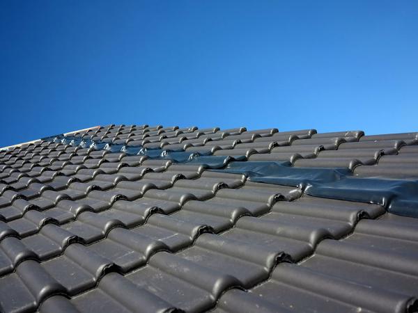

    Unser Haus ist von 1900. im Rahmen der Sanierung wurde gerade auch das Dach neu eingedeckt. Der alte Dachstuhl konnte komplett erhalten werden. Es wurde nach außen aufgedoppelt und mit Frankfurter Pfannen eingedeckt.

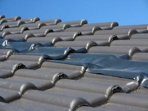

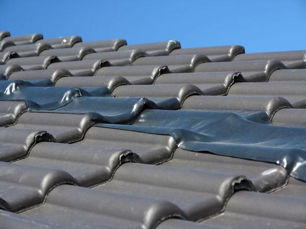

    Nun kamen wir vor ein paar Tagen auf der Baustelle zu diesem Ergebnis.

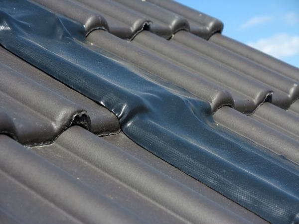

    Der Dachdecker (Meister) erklärte auf unsere verblüffte Nachfrage, was das denn sein soll, der Dachstuhl wäre schief und deshalb würde das so gemacht. Das Material wäre extra dafür gedacht von Braas. Da wir das Werk direkt vor Ort haben haben wir nachgefragt, die hatten so etwas noch nie gesehen und denken, dass es wohl Wakaflex ist, was zum Abdichten der Schornsteinanschlüsse gedacht ist aber nicht um das Dach über die komplette Länge abzudichten.
    Hat vielleicht hier jemand eine Idee, an welcher Stelle der Fehler im Prozess des Eindeckens passiert ist? Es muss doch eine andere Möglichkeit geben einen alten Dachstuhl auszugleichen? Wir wären über ein paar Expertenmeinungen dankbar wie wir mit der Situation umgehen können.

    Sicher das er einen Meistertitel hat?

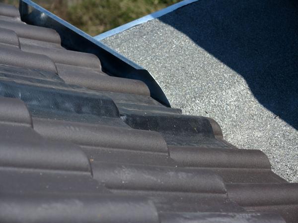

    Wenn das Dach wirklich schief sein sollte könnte man das über einen seitlichen Dachüberstand ausgleichen. Dieser würde dann konisch ausgebildet so das man auf dem Dach mit vollen Dachsteinen arbeiten kann.
    Wenn das Dach so schief wäre das der Dachüberstand optisch nicht gut aussehen würde dann könnte man noch auf die Giebelsteine verzichten, eine OSB Platte am Ortgang befestigten, so das sie über den Dachsteinen steht und die Pfannen entlang der OSB Platte schneiden und mit Blei anschließen. Die OSB Platte von außen mit einer Reihe Schiefer eingedeckt und eine Alu oder Zinkabdeckung als Abschluß.
    Das was Ihr Handwerker dort abgeliefert hat geht auf jeden Fall gar nicht. Dafür würde ich mich in Grund und Boden schämen.
