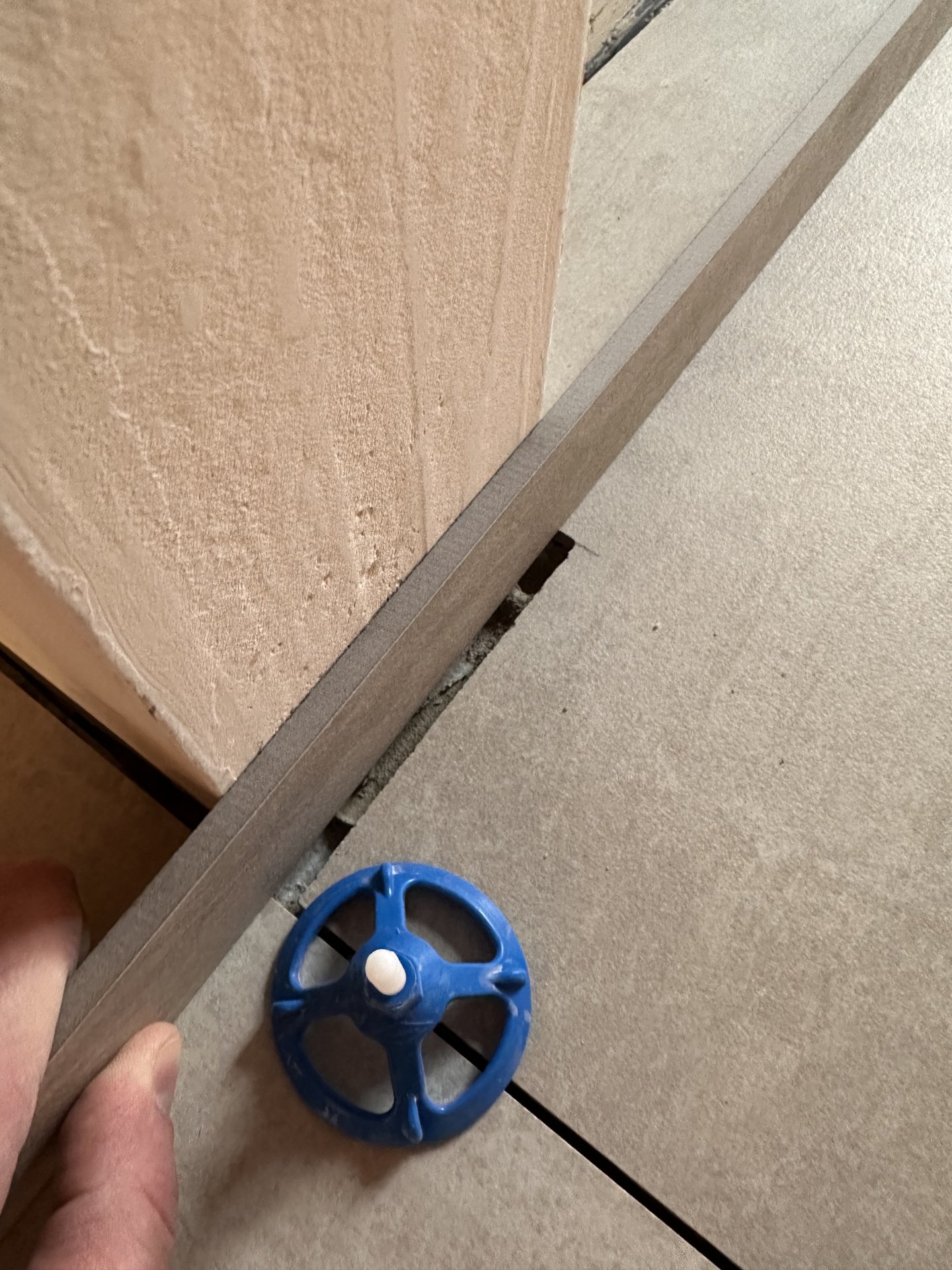

    wir haben gerade Fliesenleger im Haus die unser EG vollständig Fliesen. Es handelt sich um hochwertige Großformatfliesen (120cm x 120cm) die per Verlegesystem verlegt werden und der Fliesensockel wird hinterher ebenfalls aus den Bodenfliesen geschnitten.
    Nun ist mir bei der Arbeitspause am Wochenende aufgefallen, dass die Bodenfliesen teilweise einen so großen Abstand zur Wand aufweisen, dass diese Lücke nicht durch den noch zu verlegenden Fliesensockel überdeckt wird. Als Beispiel habe ich ein Foto angehängt.
    Meine Laienerwartung war, dass zwischen Sockelfliesen und Bodenfliesen keine Lücke bestehen sollte und die Kante dünn und unauffällig mit Silikon versiegelt wird. Ich möchte auf keinen Fall, dass die Optik der ansonsten klasse verlegten Großformatfliesen mit minimaler Fugenbreite durch unnötig große Silikonkanten gestört wird.
    Daher meine Frage: Ist der im Foto dargestellte Abstand normal und ich habe zu große Erwartungen oder sollte ich darum bitten die betroffenen Fliesen herauszunehmen und neu zu schneiden?
    Gibt es eine DIN Norm, welche definiert ob ein Abstand bestehen darf und falls ja, wie groß dieser sein darf?
    Ich will mich ja nicht über eine Lücke von 1-2 mm beschweren, welche durch eine unauffällige Silikonfuge geschlossen wird. Wenn es sich jedoch wie hier um 5-10 mm handelt macht mir das schon etwas Bauchschmerzen.

    Für mich sieht das noch ok aus.
    Die Sockelfliese bekommt ja auch noch Kleber drunter.

    Wieviel mm trägt denn der Kleber üblicherweise noch auf? Ich habe mal geschaut, an der extremsten Stelle ist die Lücke zwischen Sockelleiste und Bodenfliese etwa 7mm.

    Na dann passt das schon. 2-3 mm Kleber kommen da schon noch mindestens dazu.

    ... Genau! Nach üblicher Ebenheit der Wand - in der Praxis also vlt. doch eher ~2-6 mm ... Dann mit einer finalen dauerelastischen Fuge kann das durchaus (also auch optisch) sehr ordentlich werden.

    Nachdem ich bei mir die Fugen neuen machen musste, habe icb diese senkrecht also ohne Hohlkehle abgezogen. Sieht dezenter aus, als diese breiten schrägen. Setzt aber voraus, dass die Fugen nicht so breit sind. Und im Wohnzimmer oder wischt man eh nicht soooo nass, dass irgendwas ablaufen können muss.

    Fliesen arbeiten unter Wärmeeinfluss deshalb können solche Lücken ein Qualitätsmerkmal darstellen um später Risse zu vermeiden.
    Diese sollten aber natürlich nur so groß sein, dass diese mit einer Silikonfuge schön abgedeckt werden können.
    In deinem Fall ist das aber ok.
    Achte darauf das überall am Rand der Fliesenkleber rausgekratzt wurde damit der Spalt als Dehnungsfuge bleibt.
    Und bei großen Flächen auch auf Dehnungsfugen (in farblich passenden Silikon) achten.

    Vielen Dank für eure Antworten. Ich habe dies auch nochmals direkt mit den Fliesenlegern besprochen und die Lücke stellt in der Tat kein Problem dar und wird durch eine gewöhnliche dezente Silikonfuge geschlossen.
