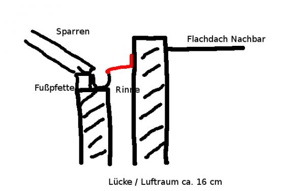

    eine Frage zur Abdichtung zwischen zwei Garagen.
    Informationen vorab (siehe auch Skizze im Anhang)
    ### Garage Nachbar
    * ca. 1,3 m OK Flachdach höher als OK Ringanker unserer Garage (OK Ringanker 2,625 m)
    * Garage von Grenze ein Stück "weggesetzt" (ca. 14-17 cm)
    ### Eigene Garage
    * Walmdach geplant
    * Aufliegende Dachrinne
    ### Allgemein
    * Garagen grenzen auf ca. 9 m Länge aneinander
    * auf dieser Strecke eine Lücke von ca. 14-17 cm zwischen (aktuell Luftraum)
    * Garagen Bodenplatte Nachbar ca. +30 cm zu OK unserer Garagen Bodenplatte
    Ziel: saubere Abdichtung zwischen den Garagen, ohne dass ich "feste" Teile (Sparren usw) auf die Grenze des Nachbarn setzen muss.
    Aktuelle "Lösung":
    * Aufbau wie in Skizze zu sehen
    * Blech "in Regenrinne kanten"; Zulauf bis zum Wandanschlussprofil
    * Unter der Regenrinne noch eine Folie zwecks Schwitzwasser im Winter
    Fragen:
    * Andere Ideen für eine saubere Abdichtung zwischen den Garagen?
    * Erfahrungen mit Aufputz Wandanschlussprofilen (Wartungsintervalle, Empfehlungen). Müsste wenn beim Nachbar dran. Seiner Meinung nach "Wartungsintensiv".
    * Was wenn Schnee dort liegen bleibt / taut / in die Rinne rutscht? Schwitzwasser unterhalb der Regenrinne?
    Vielen Dank für eure Hilfe!

    ohne eine Unterkonstruktion wird das Blech in einem harten Winter unter der Schnee- und Eislast vermutlich mal zusammengedrückt.
    Vom Prinzip geht das so wie geplant, aber eben mit einem Holz an Nachbars Garage.
    Der Sinn des ganzen erschliesst sich mir noch nicht.
    Was erhoffst du dir von der Aktion?
    Ob es nun auf 16cm da reinregnet oder nicht ist eigentlich egal.

    Erhoffe mir, dass meine Garage nicht feucht wird.
    Wenn wir diese Lücke nicht abdichten,
    fällt mir doch in einem harten Winter der Schnee über die Rinne in die Lücke.
    Da meine Bodenplatte tiefer liegt, schlecht...
    Aber mit dem "Unterholz" zwecks Stütze eine gute Idee!
    "Schwitzwasser" an eienr Regenrinne möglich?

    Schwitzwasser ist vielleicht ein wenig übertrieben, aber Kondensat kann sicher ausfallen, aber darüber würde ich
    mir nun hier überhaupt keinen Kopf machen. Das sind wirklich nur Tropfen. So undicht kann der Boden gar nicht sein,
    dass er das nicht noch aufnehmen kann.

    Ich würde mit dem Nachbar reden und ihm erklären das es für ihn auch von Vorteil ist. Musst ja eh mit ihm sprechen, da Du das Blech an seiner Wand befestigen musst.
    Würde auch gleich absprechen das Du mit der Rinne über die Grenze raus gehst. Dann bleibt das Überhangblech vom Zuschnitt her kleiner und Du kannst es auch ohne Unterkonstruktion montieren. Wie gesagt, ist ja auch von Vorteil für den Nachbar.
    Hab Dir mal eine Zeichnung gemacht wie ich es eventuell ausführen würde.
    Aber zuerst musst Du mit dem Nachbar alles besprechen und ganz wichtig schriftlich festhalten. Gesprochenes wird schnell vergessen...;)
