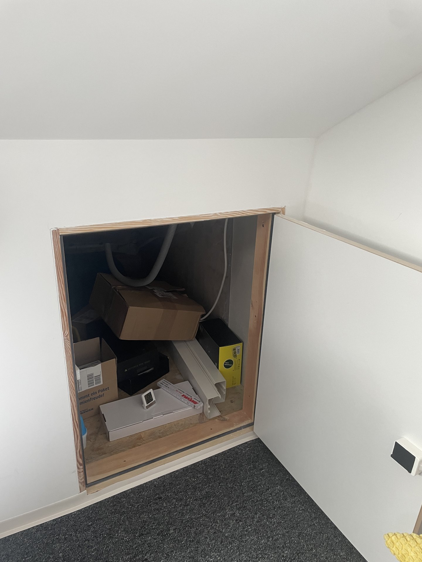

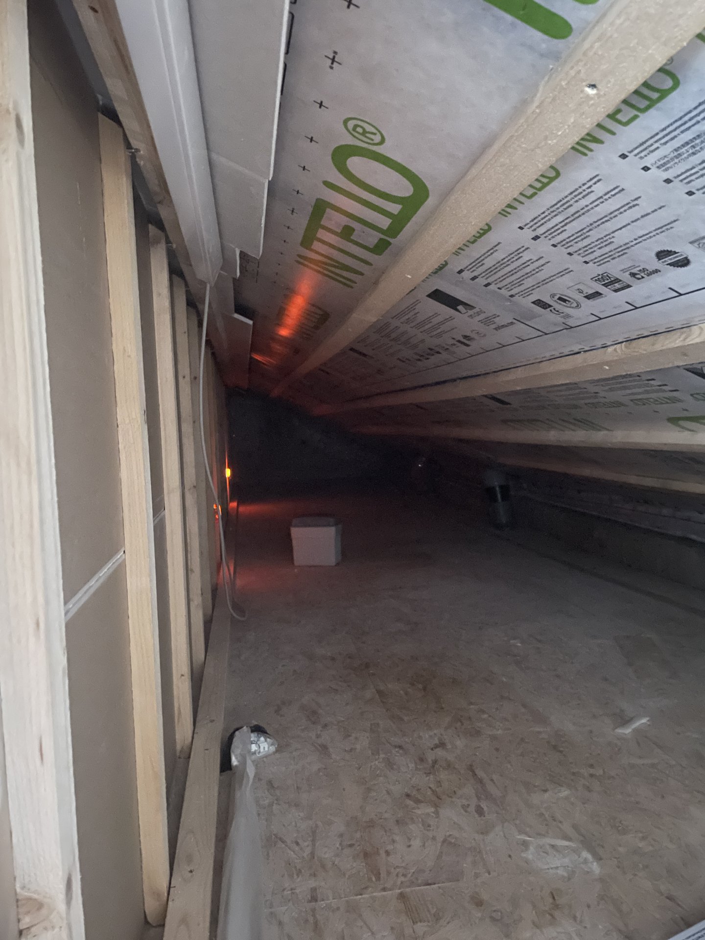

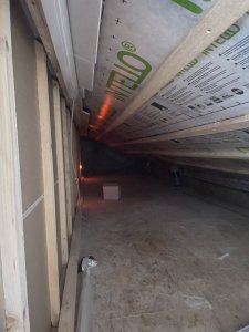

    Hallo ihr Lieben,
    wir haben im letzten Jahr unser Dachgeschoss ausgebaut. Das Ergebnis ist auch ganz gut geworden, allerdings haben wir beim Kniedtock wohl einen Fehler gemacht. dort drin ist die Luftfeuchtigkeit zu Hoch. Meist so 60-70%.
    Hat jemand Tipps wie wir das verbessern können ? Kniestockwand dämmen? Lüftungsgitter in Kniestockwand ? Lüftungsanlage ?
    Hat jemand Tipps ?
    Vielen Dank !

    Drempelwand und oberste Geschossdecke dämmen und jede Luftzufuhr aus dem beheizten Bereich in den Drempel unterbinden.

    Oberste geschossdecke ist bereits gedämmt. Wenn ich die drempelwand dämme, wie sollte da der Aufbau idealerweise sein? Wenn ich von hinten Glaswolle einbringe müsste ich das ja auch irgendwie zu machen, damit die Glaswolle sich nicht verteilt? Mit einer Folie arbeiten oder anderes dämmmaterial? Wie dick sollte die Dämmung sein ?
    der Raum wäre dann ja komplett in sich geschlossen. Das wäre ok so ?
    Freue mich auf weitere Tipps !
    Danke für die schnelle Antwort.
    Gibt es noch andere Meinungen?
