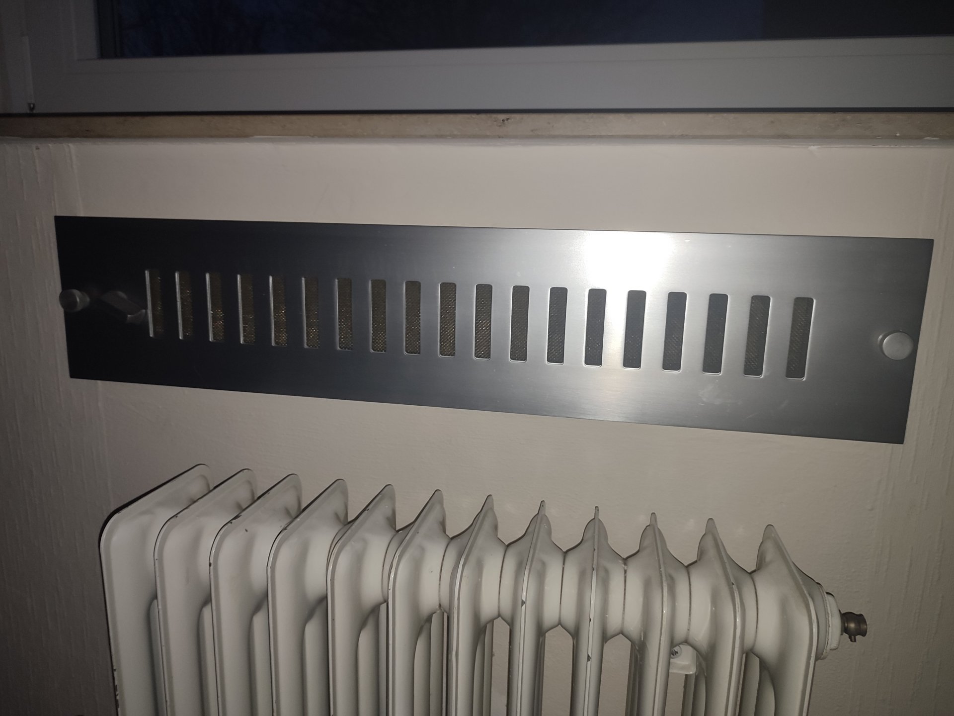

    Hallo, ich wohne in einer Wohnung aus dem Baujahr 1980.
    Unter den Fenstern in den Wohn-und Schlafräumen befindet sich eine Lüftung, Zwangsbelüftung, Lüftungsgitter? Ich weiß nichtmal genau wie man das nennt. Jedenfalls kann man diese auch schließen. Wenn die Schlitze auf sind zieht Luft dadurch
    Weiß jemand wie genau sich sowas nennt und warum das damals eingebaut worden ist? Habe das noch nie woanders gesehen außer hier in den Häusern wo ich wohne.
    Viel mehr als meine Beschreibung wird das Bild sagen können

    Hab ich noch nie gesehen, ich denk jetzt nicht das es zwingend was mit dem Fenster zutun hat ( warum denn auch ). Bin mal gespannt auf Antworten.

    Ja, habe es auch vorher noch nie und bis jetzt auch noch nie anderswo gesehen. Beim Einzug wurde mir gesagt wenn ich mal im Urlaub bin kann ich die Gitter öffnen und die Wohnung wird dadurch gelüftet

    Das sieht aus wie die Zuluft einer alten Dachaufsatzlüftung/Schachtlüftung. Die wurden aber eigentlich fast nur in Gaststätten, Veranstaltungsräumen, etc… eingebaut, im Wohnhaus kenne ich das nicht.
    Wenn man nur die Dinger einbaut ergibt das sowas wie eine verkappte Querlüftung, kann man so machen, also wenn es gerade 1980 ist…

    des ist aber am/im Mauerwerk
    ich hab 7Jahre im Fassadenbau gearbeitet und hab sowas noch nie gesehen.

    Noch nie in den Niederlanden gewesen? da gibt´s Lüfter in den Verschiedensten Ausführungen oft Direkt im Fenster Praktisch in jedem Haus/Wohnung/Ferienwohnung/...
    Da gibt´s seit Jahrzehnten Bauvorschriften für Lüftung....
