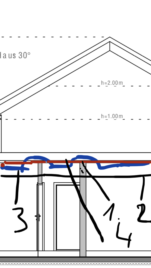

    Hallo ,
    folgendes Problem.
    meine Lüftungskanäle (4)(Flachkanal Flexibel) sollen in der Abgehängten Decke(2) verlegt werden.
    Nun ist aber der Ringanker 25cm hoch (1) im Weg.
    Nun meinte der Architekt, ich soll sie an den Innenwänden durch die Dampfsperre (4)über den Ringanker legen und mit der Dampfbremse verkleben.
    gibt es andere Lösungen. Mir ist klar das ich nicht durch den Ringanker komme.
    Vllt in die Zwischesparrendämmung legen?
    Danke

    Könnte mir vorstellen, dass sich in den beiden Senken im Laufe der Zeit Kondenswasser sammeln könnte.

    Es soll auch schon Konstruktionen gegeben haben, da wurde die Verlegung der Lüftungsleitungen komplett in der Deckenebene (Stahlbetondecke) ausgeführt (zwischen oberern und unterer Bewehrungslage) und das alles wurde mit dem Statiker abgestimmt. Hab da mal Fotos gesehen bei einer Weiterbildung bei Helios.

    Die Lüftungsleitungen müssen dann halt wirklich Luftdicht sein, sonst bläst warme Luft in die Dämmung…
    Ich persönlich würde lieber in den paar Sparrenfeldern ein Stpck weit etwas weniger Dämmen, da dann auch die Dampfbremse etwas nach oben ziehen und die Lüftung komplett raumseitig der Dampfbremse halten. Das ist aber so ne Fummelarbeit die man am Besten selbst erledigt, weil bis man das dem Spezi der das machen soll erklärt hat, es überwacht hat und dann zugesehen hat wie der dreimal an der Möngelbeseitigung scheitert, macht man es lieber selbst…

    Ich habe leider eine Holzbalkendecke daher nicht möglich.

    Ist schon gebaut?
    Ansonsten im RA auf den Innenwänden Aussparungen vorsehen, sollte statisch kein Problem sein.

    Nein ist noch nicht gebaut. Was bedeutet RA
