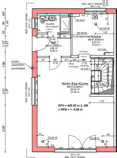

    ich stoße leider gerade an meine Grenzen was die Installationsschacht für die KWL Leitungen Planung angeht.
    Ich habe nicht damit gerechnet das mein GU ein Stück Flur dafür abzweigen möchte und zwar DD 80x20 siehe bitte Anhang, damit hätte ich Raumverluste wo es sowieso eng ist und ein hässliches Stück Wand im Flur.
    Selbiges gilt auch für die Küche DD 70/20 für die Bad installation.
    Wie wird sowas optimal gelöst?
    Wäre für Vorschläge, Anregungen sehr dankbar!
    Danke!

    wa ich hier sehe ist primär ein Deckendurchbruch.
    Dort kann, muss aber nicht zwangsläufig ein Installationsschacht sein.

    Der GU hat aber gemeint daß dort ein Schacht 80 cm mal 20 cm entsteht im Flur wo die ganze Leitungen von OG durch EG Richtung Keller durchgeschleift werden müssen, was zu einem Raumverlust im Flur führen würde.
    Planer ist auch der Hersteller ist eine Zehnder Q350, ursprünglich wurde der Schacht an der Wand entlang der Dusche im EG, aber dort ist keine Platz für ein Schacht zu klein leider.
    Wie würdest Du das lösen oder wie ist es dann bei euch vielleicht realisiert worden?
    Danke :-)

    also wenn dort ein Deckendruchbruch von 80/40 ist, dann wird der Schacht im lichten innne wohl genauso groß sein.
    Außen also vermutlich nochmals jeweils 10cm größer.
    Wo ist das eigentliche Gerät installiert und wo ist der Außen- und Fortluftanschluss?
    Vielleicht um 90° drehen.
    Interessanter finde ich aber die Position der Zuluftauslässe DD15 ganz unten im Bild.
    Gibt es einen Einrichtungsplan? Wo steht das Sofa.
    Wenn die Zuluft über dem Sofa ist, würde ich das nicht wollen.

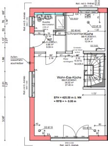

    anbei die ursprüngliche Hersteller Planung, dort steht alles.
    Mein GU (Architekt ist auch involviert), hat ja gegen einen Schacht im Bad EG und den im Flur empfohlen.

    unabhängig vom Schacht. Der Auslass ist über dem Sofa im Wohnzimmer.
    Ist aus meiner Sicht sehr schlecht.
    Das wird nach ein paar Tagen dazu führen, dass deine Frau entweder die
    Lüftung ausstellt oder das Ventil schließt.

    Wo würdest die den platzieren?
    Mich wunderst da dies der Empfehlung der Planer vom Hersteller und Zugluft ist angeblich ausgeschlossen.

    ich möchte mich nicht zu den Durchbrüchen äußern.
    Ich finde aber die linke Seite der Küche im Verhältnis zur Schiebetür nicht glücklich gelöst.
    Auf dieser Seite würde ich die ganze Wand mit 60 cm tiefen Schränken versehen.
    Aber dann muß ich an der Tür im Zickzack laufen.
    Die Wand zum Bad um 12,5 oder 15 cm in Richtung Bad versetzen und den Eingang zum Wohnzimmer ebenfalls damit im WF ein 60 cm tiefer Garderobenschrank Platz hat.
    Dann wäre diese Ecke entschärft. Wie man dann noch ein gutes Bad gestaltet wird eine anspruchsvolle Aufgabe des Architekten. Aber dazu ist er ja da.

    Zugluft ist immer ausgeschlossen. Da sprechen wir von weniger als 0,15m/s.
    Das kann der Hersteller vermutlich garantieren.
    Aber die DIN hilft dir nichts wenn es deiner Frau zieht.
    Das Phänomen kennen wir doch alle, oder?
    Unserer besseren Hälft ist es früher kalt und es zieht auch eher.
    Das ist halt einfach der Unterschied bei Mann und Frau.
    Eine Zuluft gehört nicht über ein Sofa, auch mit den tollsten und besten Garantien des Herstellers.
    Ich sitze z.B. in meinem Arbeitszimmer direkt unter der Zuluft. Ich merke das auch nicht im Normalbetrieb.
    Mir ist klar das die Positionierung suboptimal ist, aber der Raum ist halt leider nur endlich groß.
    Wenn nun aber die Lüftung in einer höheren (nicht mal Vollgas) Stufe betrieben wird,
    dann spüre ich die Luftbewegung.
    Meine Frau würde sie vermutlich früher spüren, deshalb ist ihr Arbeitsplatz auch nicht am Fenster.
    (Ein Schelm der böses dabei denkt :-))
