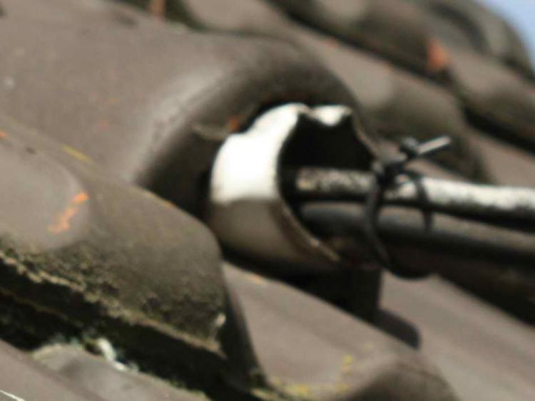

    Hallo. Ich benötige einen Tipp zum Anschluss meiner Sat-Schüssel. Der Dachdecker hat ein Satziegel + Mast auf mein Dach installiert und der Elektriker alle 7x Satkabel bis zum Dachboden verlegt. Das Gerüst ist noch da und ich erreiche den Mast sicher und möchte nun die Satkabel durch das Dach zum Mast führen. In der Dachneigung haben wir lediglich eine Dampfbremse (Dämmung befindet sich am Boden und OG Seite).
    Ist mein vorgehen so korrekt ?
    1.) Dampfbremse unter den Mast öffnen, Kabel durchführen und mit einer Manschette verschließen
    2.) Einen Dachziegel durch ein Lüftungsstein austauschen und die Kabel durchführen. Hierbei würde mich insbesondere interessieren ob ich den Lüftungsstein anschließend abdichten muss oder irgend was berücksichtigen muss ?

    Alternativ gibts auch passende Deckel für die Stangen, da kann man auch die Leitungen durchführen...
    Aber so ein Lüftungsstein geht ganz gut, du musst halt gucken das du es Vogelsicher verschließt. Also nicht einfach auf lassen wenn du das Gitter ausbaust...

    Danke für den Hinweis mit der Mastkappe. Werde diese Variante erstmal ausprobieren. Da aber 4x abgeschirmte 120DB dicke Kabel verlegt wurden, vermute ich das es problematisch wird aufgrund der Platzverhältnisse.
    Fall ich den Lüftungsstein doch kaufen "muss", besteht die Gefahr des Wassereintritts wenn ich die Lamellen mit den Kabeln teilweise zerstöre ?

    Wassereintritt ist nicht zu befürchten, wenn du die Leitungen entsprechend verlegst. Sie müssen von Unten kommen, so das von der Schüssel herablaufendes Wasser nicht eintreten kann sondern vorher abtropft.

    Ich habe vor einigen Jahrzehnten es so wie auf dem Bild gemacht. Wie man sieht habe ich ein Rohr eingebaut. Dieses hat zwei Aufgaben. Zum einen war es möglich die Dämmung usw. wieder zu verschließen und zum anderen kann sich kein Kabel an der Scharfen Bruchkante des Ziegels durch scheuern. Ach ja das Rohr ist übrigen innen verschlossen und dicht gemacht worden.

    Alternativ gibt es aber auch einen PV-Kabeldurchgang vom bekannten Dachzubehöranbieter Kl**er. Die gibt es für 8 oder 16 Kabel. Ich denke das wäre eine gute, einfache und sichere Lösung.
