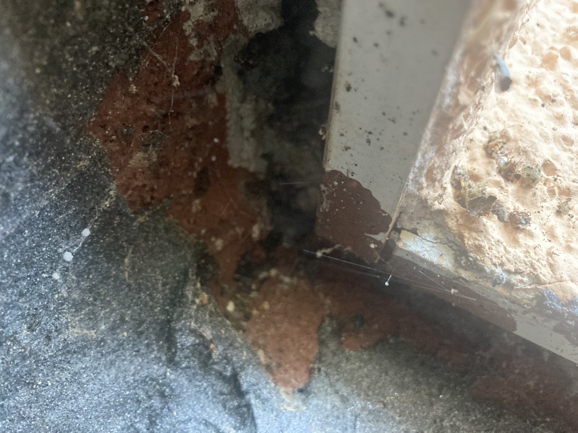

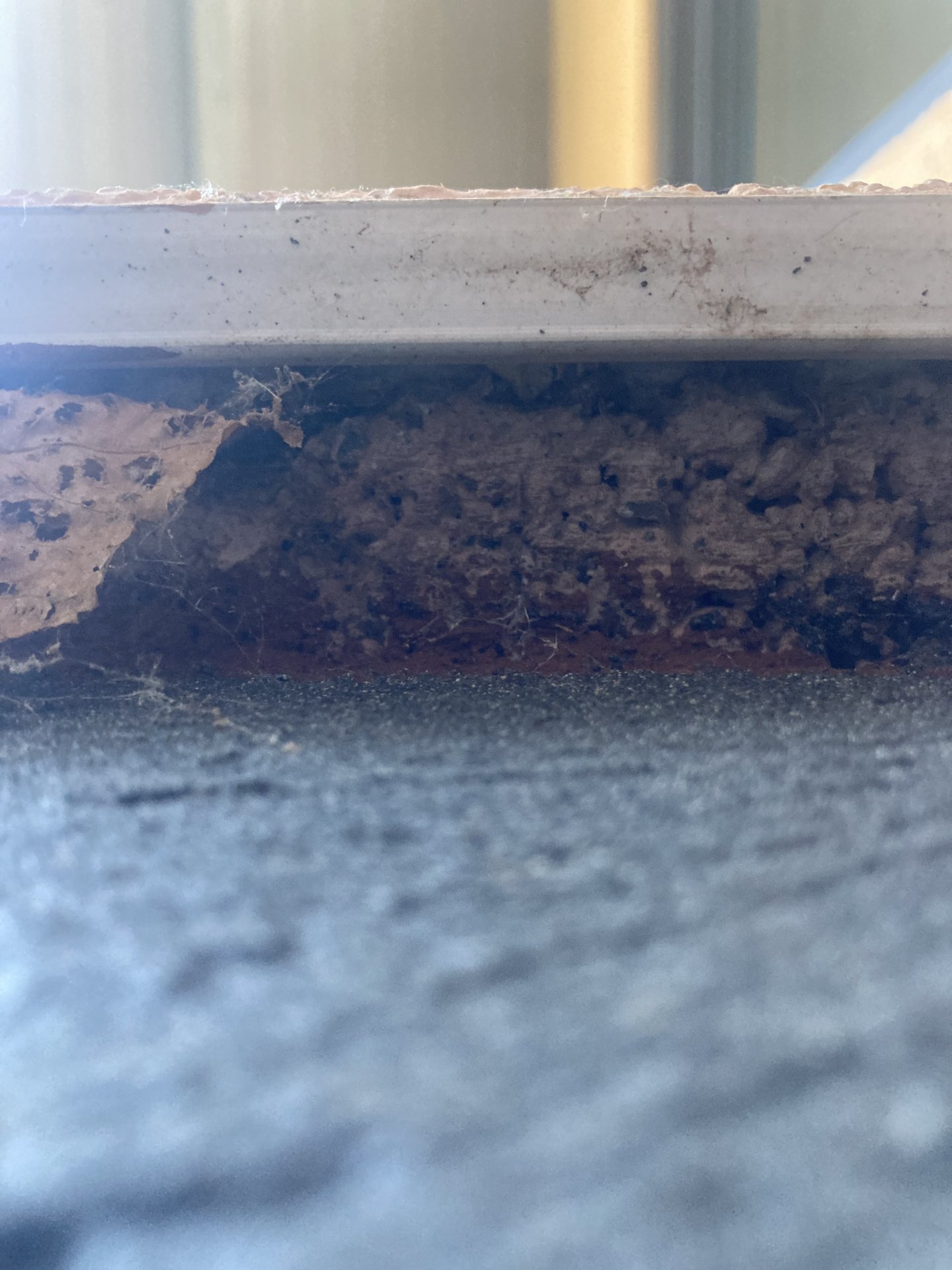

    an meinem Haus (habe ich erst gekauft) steht der Hauptputz etwa 3 cm über dem Sockelputz, sozusagen als Tropfkante. Ich hatte dieses Jahr aufgrund eines feuchten Kellers das Haus freigelegt und abgedichtet. Die Abdichtung habe ich dabei über den Sockelputz bis zur Kante zum Hauptputz hochgezogen. Sockel und normales Mauerwerk/Hauptputz sind nicht gedämmt, aber mit wärmegedämmten Bims gemauert.
    In der kalten Jahreszeit habe ich nun festgestellt, dass es innen in den Türlaibungen auf dem Boden (Fliesen) unter den Fußleisten (Holz) zieht und kälte reinströmt. Die Fußleiste habe ich dann mal abgemacht und es zieht in dem Spalt zwischen Fliese und Laibung hinein.
    Ich habe nun die Vermutung, dass zieht sich durch den Absatz zwischen Hauptputz und Sockelputz rein. Dieser ist komplett unbehandelt und man sieht auch das Mauerwerk noch. Meinen ihr das kann sein? Unten füge ich mal ein paar Fotos bei (ist von unten drunter fotografiert.
    Meine Frage ist nun wie ich diesen Bereich am besten abdichte. Ich habe den Keller im Erdreich nun gedämmt und die Dämmung geht knapp bis zum Beginn des Sokels, also noch knapp im Erdreich.
    Würde mich über eine kurze Rückmeldung freuen. Danke.
