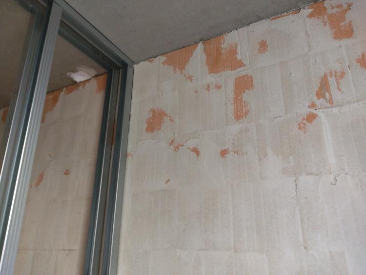

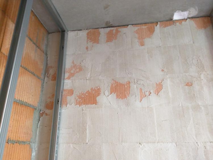

    reicht es den 'Putz' so dünn aufzutragen um eine Luftdichtheit im Bereich des Trockenbaus zu erreichen?
    Wie sieht es mit dem Anschluss zur Betondecke aus? Ist das so ausreichend?

    wahrscheinlich nicht. erst komplett putzen, dann trockenbau herstellen.

    Ja der Meinung bin ich auch. Gibt es da irgendwas von Winterberger / Schlagmann wo ich das nachlesen bzw. meine Ansicht untermauern kann?

    Das Argument, das mir gegenüber gebracht wurde, war dass es reiche die Stoßfugen zu schließen.

    hast du den auftrag für trockenbauarbeiten?
    wenn ja, dann musst du vor beginn der arbeiten bedenken anmelden, schriftlich, beim auftraggeber. entweder werden die bedenken ausgeräumt oder die luftdichtigkeit wird hergestellt.

    Die DIN 4108 Teil 7, in der es um die Luftdichtheit geht, spricht von einer Putzschicht, welche bei Mauerwerk i.d.R. Luftdichtheit herstellt...
    ich habe jetzt keine genaue Belege/Quellen, aber sicherlich könnte man jetzt schauen, ob es in irgendeiner Putznorm Mindeststärken für eine solche Putzschicht gibt. Damit kenne ich mich nicht aus, aber ich meine, irgendwas mit 10mm im Hinterkopf zu haben. Der Putzmörtel soll ja nicht verbrennen, wenn er auf das saugende Ziegelmauerwerk aufgebracht wird...

    gipsputz muss mind. 8 mm dick sein.

    Solange KEINERLEI Installationen das Mauerwerk durchdringen, reicht theoretisch eine durchgehende Putzschicht auf der Außenseite des Mauerwerkes, dann aber ist von innen auch kein Anschluß der Dampfbremse in fachgerechter Ausführung möglich. Die Epfehlungen gehen immer zum beidseitig verputzten Mauerwerk, ansonsten wird es immer Schwachstellen geben. Die Hersteller gehen bei Ihrer Beurteilung immer davon aus, das die Mörtelschicht komplett und ohne fehlstellen aufgetragen wird. In der Praxis allerdings meist nicht möglich

    seh ich auch so.
    ich seh auch, wie´s weitergeht:
    bh/a sagen "is alles dicht".
    dann kontert der trockenbauer mit dem wunsch nach einer
    verbindlichen planung, aus der die lage der luftdichten ebene
    und die ausführung der anschlüsse hervorgeht.
    alternativ (gern genommene lösung, rechtlich kann ich nix sagen):
    tb lässt sich (mit hinweis auf arbeiten weiterer, bauwerkszerstörender,
    gewerke) bestätigen, dass seine wand sowieso nicht zur luftdichten
    ebene gehört... technisch und organisatorisch gut, aber .. s.o.

    Nein, dass ist nicht meine Arbeit
    So sieht das bei Freunden aus, die mit Bauträger bauen und mir am Samstag stolz den Rohbau gezeigt haben.
    Da natürlich alle Beteiligten der Meinung sind, dass wäre so OK suche ich halt nach DINs oder ähnlichem um meinen Standpunkt zu untermauern.
