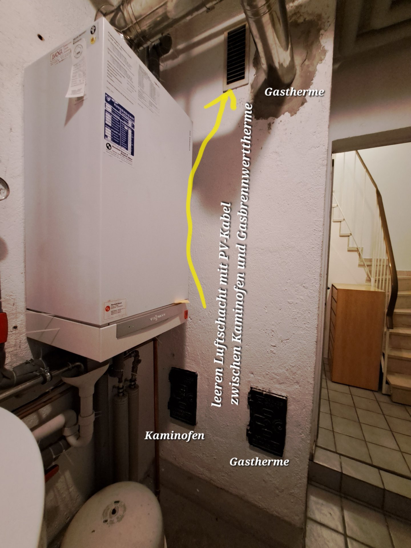

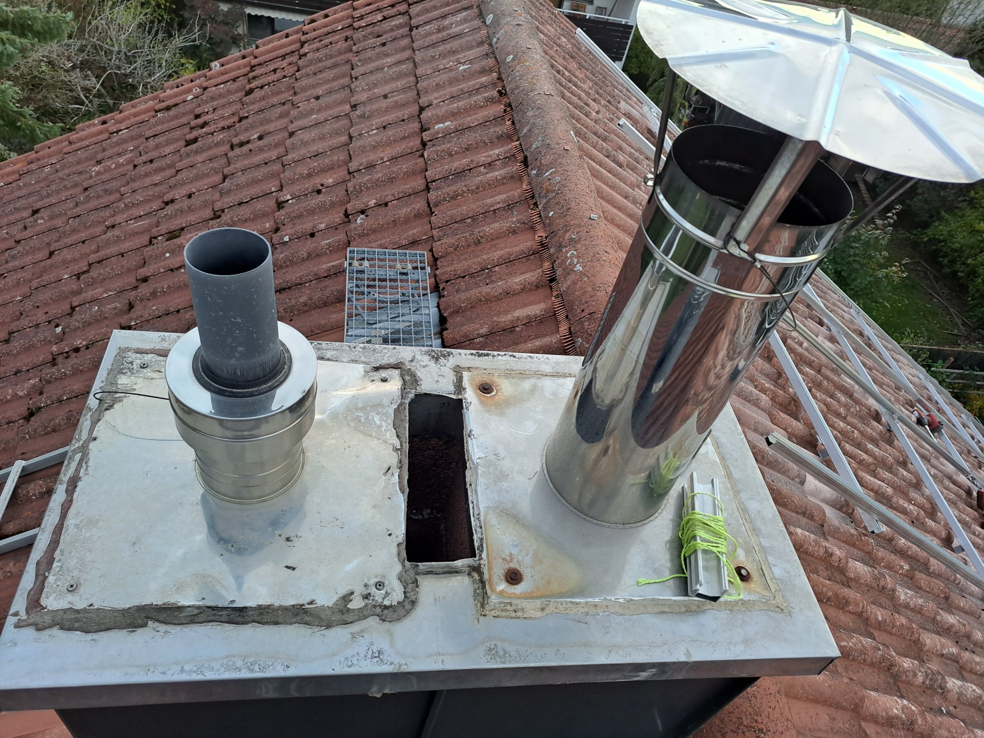

    Hi,
    ich habe einen zweizugigen Schornstein (1x Kaminofen und 1x Gasbrennwerttherme) mit einem zusätzlichen Luftschacht in der Mitte ( siehe Fotos).
    In diesem Mittelschacht ist auch das PV-Kabel vom Dach bis in den Keller verlegt.
    Da durch diesen mittleren Luftschacht einfach viel warme Heizungskellerluft aus des Heizungsraum vermeintlich sinnlos ins Freie entweicht, würde ich diesen Schacht gerne verschließen - bin mir aber unsicher ob das ne schlaue Idee ist.
    Meine Fragen:
    1. Verschließe ich den Schacht oben am Dach (mit Bauschaum&Blech) oder unten im Keller (Styropor&Bauschaum) oder beides?
    2. Gibt es nach dem luftzugdichten Verschließen (vorr. mit Styropor/Bauschaum) Auswirkungen bzgl Kondensation/Wasser im Schacht, wenn er nicht mehr belüftet wird?
    3. Wie warm/heiß wird es wohl im verschlossenen/unbelüfteten Mittelschacht, wenn Gastherme und Holzkaminofen voll heizen - und was sagt das PV-Solarkabel dazu?
    4. Hab ich was wichtiges übersehen, weshalb ich den Schacht offen lassen sollte?
    Danke für eure Ideen!

    Dient der vielleicht als (notwendige) Zuluft für den Gasbrenner?

    Nein, laut Schornsteinfeger ist er "seit 1996" ohne Funktion. Die Gasbrennwerttherme (BJ 2008) wird meines Wissens direkt über ihren eigenen Zug mit Luft versorgt.

    Dann wäre mein Ansatz, den als Zuluft für den raumluftunabhängigen Betrieb des Kaminofens zu nutzen.

    Denke auch hier eher nein, der Kaminofen bekommt seine Luft durch die vielen alten schlechten Fenster laut Schornsteinfeger...
    Tatsächlich: auch wenn alle Fenster im Haus geschlossen sind und der Kaminofen im Erdgeschoss an ist ( wie jetzt) , zieht der Luftschacht von unten im Keller nach oben zum Dach
    Der Schacht ist meines Wissens ohne Funktion und verplempert nur Heizungswärme

    Nun - was wenn ich ihn zumache? Da bin ich wieder bei meinen Ausgangsfragen. Oben/unten/Kabel/Kondenswasserbildung???

    Ich würde es von oben mit einer vermörtrlten Betonplatte abdichten.
    PV-Kabel sollte wohl im Leerrohr verlegt sein?
    Dieses mittig verlegen durch von oben aufgeschobene Abstandshalter und den Hohlraum zB mit Perlite verfüllen.
    Das vermeidet Temperaturverluste und ist eher förderlich für den Zug des Schornsteins
