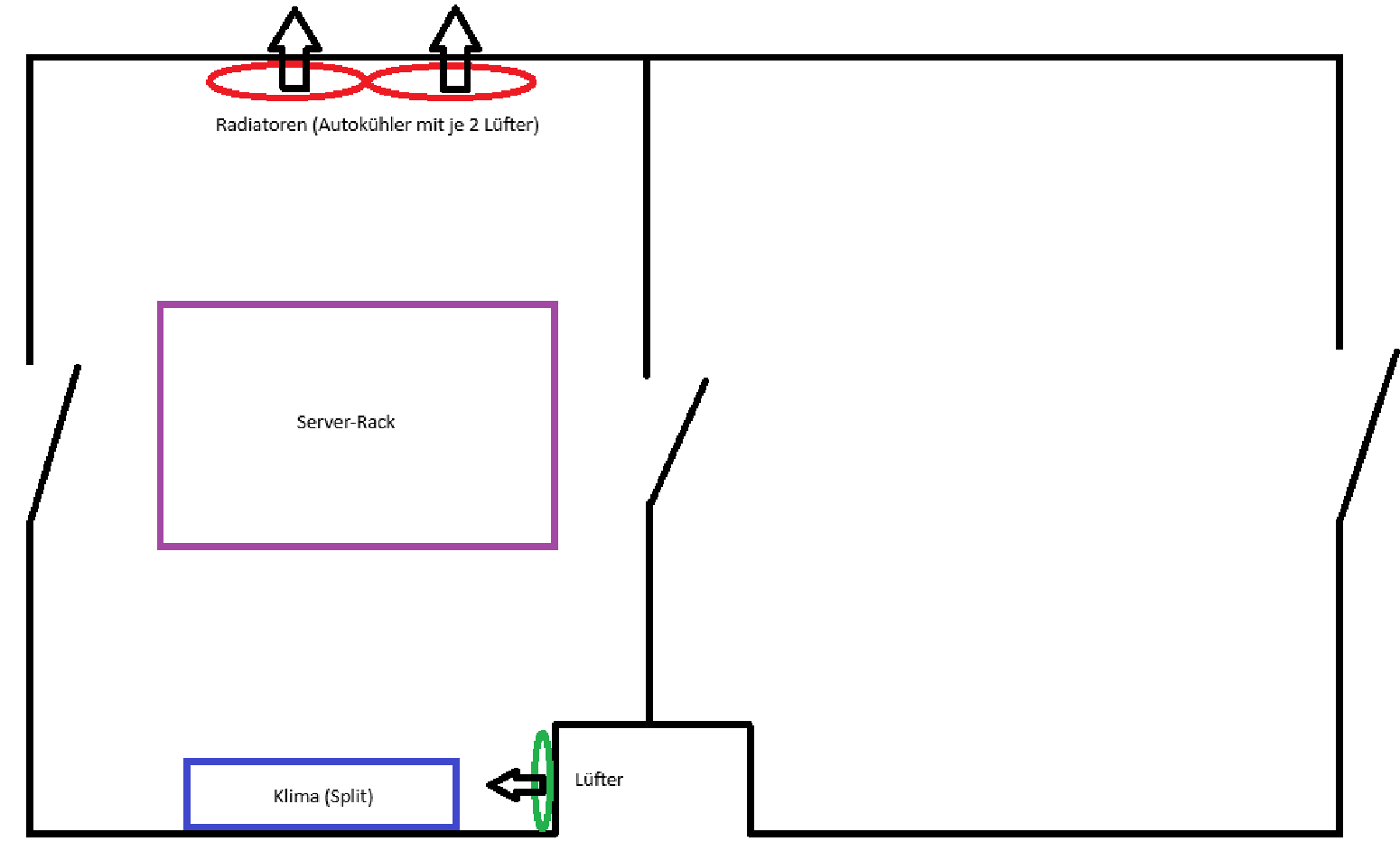

    Hallo, ein Kollege und ich haben aus einer alten Holzhütte einen kleinen Server-Raum gemacht und haben Probleme mit der Luftströmung und die Temperatur der Cores (CPU). Ist zwar alles im Rahmen aber an der Grenze und nun zum Problem, die Server laufen mit der Klima und den Radiatoren (kühlen die Flüssigkeit, welche bei der Wasserkühlung im Einsatz ist) wunderbar aber wenn wir die Außentür (egal ob rechts oder links) öffnen dann ist irgendwie eine andere Luftzirkulation was sich widerrum auf die Temperatur der Server auswirkt (6-7 Grad unterschied). Wir haben daraufhin ein Lüfter ca. 40x40 (zum entlüften) gekauft und ihn andersrum verbaut (grün markiert). Es hat zwar ein wenig gebracht aber bei weitem nicht so viel als wenn man die Tür auf macht. Die Hütte hatten wir extrem gut mit 100mm Styropor isoliert, da merkten wir schnell das die Zuluft fehlt und ein Unterdruck im Raum entsteht, es fiel uns auf als wir die Tür öffneten und die Lüfter der Radiatoren gleich um 20% schneller liefen. Kann uns jemand sagen, wie wir das Problem lösen können ohne etliche Löcher in die Holzhütte zu machen? Danke euch

    Warum genau wollt ihr die kalte Luft rausblasen und warme ansaugen?
    Macht doch mal alles zu und alle Lüfter aus. Nur Klima an.

    Auch das muss im Raum bleiben. Außenluft hat in nem klimatisierten Raum nichts verloren.
    Du kannst höchstens den ganzen Wärmetauscher der WaKü nach draußen legen. So, dass nur noch Vorlauf und Rücklauf durch die Wände gehen.

    Das muss zwingend raus weil wir damit den Raum extrem aufheizen, wenn wir Volllast fahren hat die Flüssigkeit 50 Grad

    Du hast ne Splitklima im Raum, die transportiert deine 50°C nach draußen. Genau das ist die Aufgabe dieses Geräts. Wenn da von Außen Luft dazu kommt funktioniert das Gerät nicht.

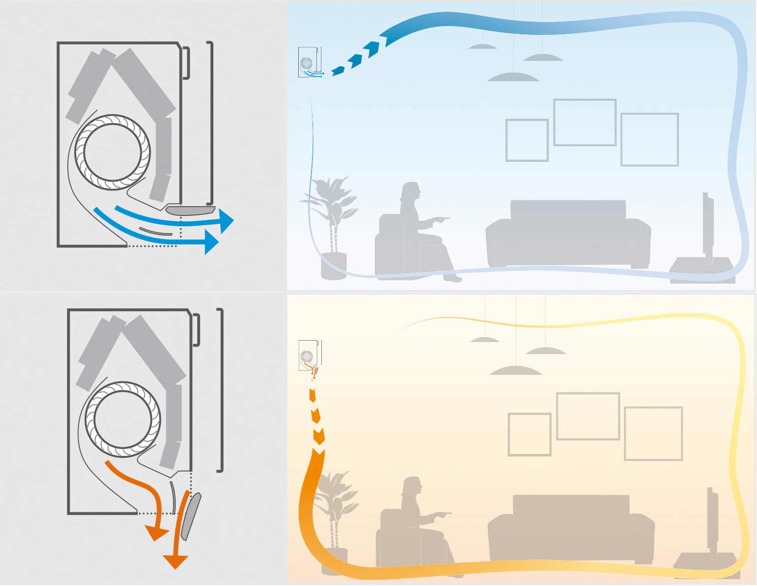

    So in etwa? Bloß das dann oben der Radiator verbaut wird wo die kalte Luft hingeht?
  12. #12 Deliverer, 04.07.2024
    Deliverer
    Deliverer
    24.07.2022
    1.852
    883
    Das ist schon so. Aber kalte Luft kriegt er nur, wenn man die Klima nicht permanent mit warmer Luft von außen ablenkt.

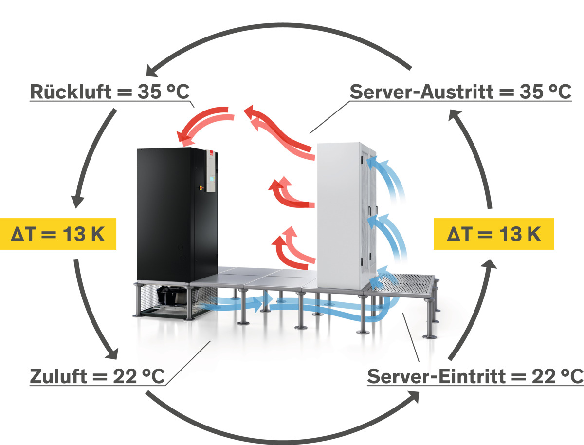

    Okay hab ich verstanden, wir testen es mal und bauen etwas um damit im Raum ein Kreislauf entsteht. Besser wäre ja von unten kalte Luft und nach oben die warme Luft, so wie auf dem Bild oder?
  16. #16 Fred Astair, 04.07.2024
    12.888
    6.721
    Nein!
    Luftkühlung von Servern erfolgt von oben nach unten: Von Oben kalte Luft rein, durchs Rack hindurch und unter dem Doppelboden warme Luft zurück zur Kältemaschine.
    Völliger Quatsch ist es, den Wärmetauscher einer Wasserkühlung in den Serverraum zu stellen.
    Mischung aus beiden Kühlarten ist sowieso Mist.
