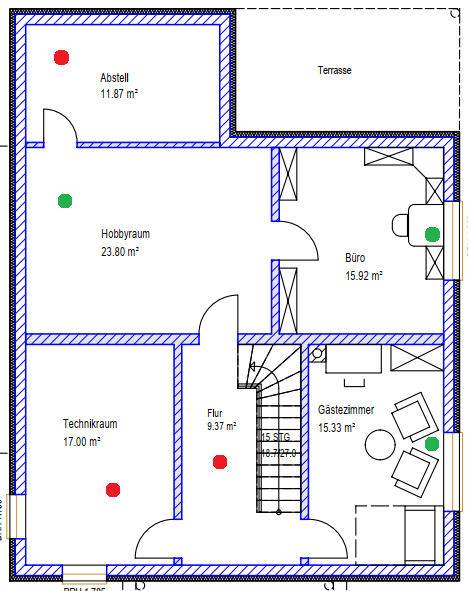

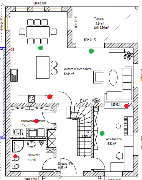

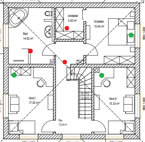

    Im Anhang mal den letzten Stand der Planung. Die Ankleide hab ich jetzt doch auf Abluft umgeklemmt, gefällt mir einfach besser und ermöglicht mir ausgeglichenere Geschosse.
    Also die Rohre liegen, wenn da was nicht passt, muss ich mit leben. An den Luftmengen der Räume kann noch im Rahmen der Physik gedreht werden. Mehr als 25 m³/h wollte ich nicht durch die 75er Rohre jagen, auch wenn Helios bis 30 als ok befindet. Empfehlung sind 20.
    Fallen euch irgendwelche groben Fehler oder zu erwartende Probleme mit der Planung auf? Wenn ich das Gebäudevolumen mal 0,4 nehme, komme ich fast auf den Volumenstrom von 270, der sich aus der Auslegung ergibt, kann man das als Indiz werten, dass die Luftmengen zum Objekt passen?
    P.S. Die Räume werden nicht so eingerichtet, wie auf den Skizzen, also es befindet sich z. B. keine Zuluft direkt über dem Bett o. ä. Ventile sind Helios Designventile DLV 125, sowohl für Zu- als auch für Abluft.

    Flure sind Überströmräume, da macht man keine Ventile hin.
    Arbeitszimmer Zu- und Abluft in so einem kleinen Raum ist auch Unsinn.
    Generell setzt man die so, dass Du schräg gegenüber der Tür auf der anderen Seite des Raums das Ventil positioniertst, damit der Raum durchströmt wird. Das ist nicht überall gegeben...
    Aber wieso fragst Du, wenn eh alles liegt? Der Sinn ergibt sich mir grad nicht...

    Also die Planung hab nicht ich gemacht, sondern eine Lüftungsfirma, die Positionen der Auslässe waren teilweise noch schlechter (direkt an der Tür), das hab ich schon optimiert. Man sagte mir aber u. a. dass die Auslässe z. B. nicht direkt über Betten oder Sitzplätzen liegen sollen, daher war das Optimum nicht immer machbar. Warum da was in die Flure gesetzt wurde kA, man könnte die Ventile dort theoretisch aber luftdicht verschließen, sollte es ein Problem darstellen. Was ist der Grund, dass Flure Überstrom sein sollen oder müssen?
    Die Abluft im Arbeitszimmer liegt in einem Trockenbau für das Aquarium und hat die Aufgabe, die dort entstehende Feuchtigkeit abzuführen. Es ist also nicht so, dass da einfach Zu- und Abluft sinnfrei in einen Raum gepackt wurden.

    Die Gesamtmenge muss im Verhältnis passen - mit leichtem Unterdruck im Haus.
    Ansonsten ist es natürlich quatsch von ausgeglichenen Stockwerken zu sprechen - es ist ein gemeinsamer Verbund und Du bekommst auch kein Überdruck oder Unterdruck in einem Raum - dafür hast Du Überströmöffnungen und sowieso zu geringe Luftwechsel.
    Wie man den Blödsinn in Deinem Büro normal macht? Ja nur Abluft...

    Gibt das die Kanalnetzberechnung tatsächlich her?
    Separate Ankleiden sind bei mir immer Ablufträume.
