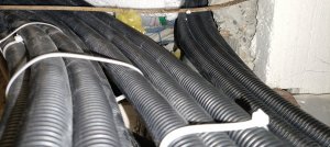

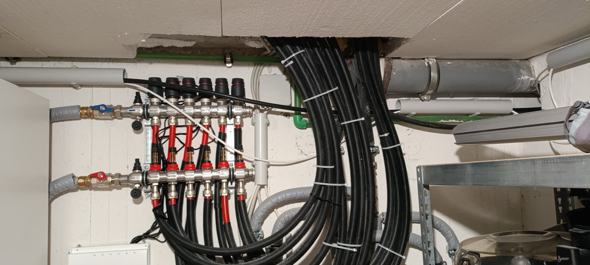

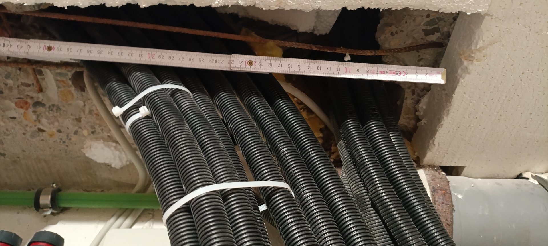

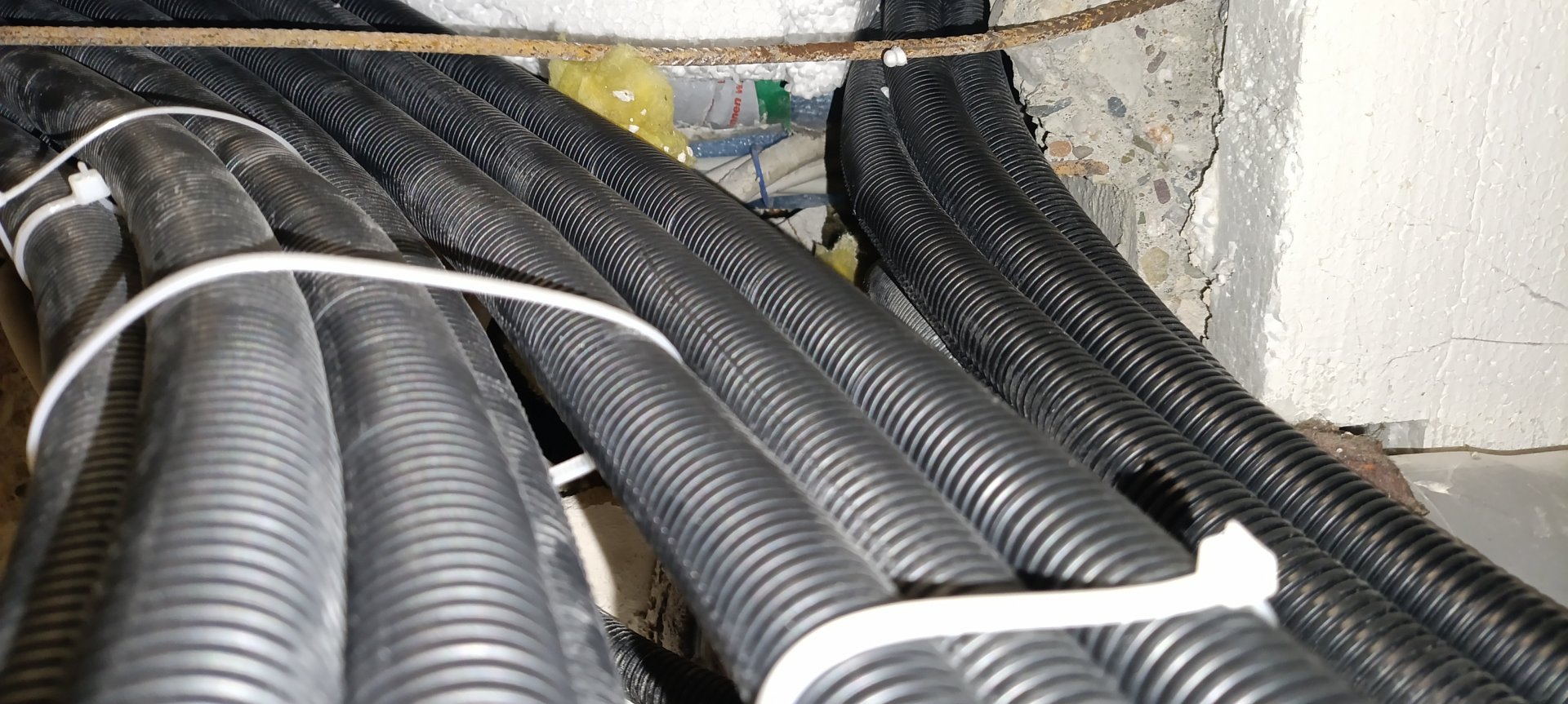

    wir haben ein Haus gekauft und im EG eine Fußbodenheizung mit Verteiler im darunterliegenden Keller eingebaut. Dafür wurde ein Deckendurchbruch in die Kellerdecke erstellt, um die vom 1. OG kommenden Heizungsleitungen in den Keller zu verlängern. Außerdem läuft im Außenwandbereich das Abwasserrohr und eine Frischwasserleitung für das Bad im 1. OG.
    Die beigefügten Bilder zeigen den Durchbruch im Keller. Dort, wo alle Rohre und Leitungen herauskommen, habe ich bei Betrieb der Dunstabzugshaube bzw. bei geöffnetem Dachfenster (Thermik) einen deutlichen Luftzug festgestellt.
    Da wir das Haus mittlerweile bewohnen und ich an der Leitungsführung nichts mehr ändern will stellt sich die Frage, wie ich diese Öffnung am besten luftdicht verschließen kann. Mein erster Gedanke war, alles mit MiWo bestmöglich auszustopfen und dann von unten möglichst dicht mit Folie und Klebeband abzukleben. Das ist sicher nicht die schönste Lösung, könnte aber m.E. funktionieren.
    Habt ihr Ideen, wie das besser oder einfacher geht?
    Interessehalber bleibt noch die Überlegung, woher der Luftzug überhaupt kommt. Hat da jemand eine Vermutung oder eine Frage an mich, mit der wir uns der Antwort nähern könnten?
    *Ergänzung*: Tatsächlich scheint es so zu sein, als würde oberhalb der Kellerdecke dort das Mauerwerk fehlen. Meine Frau konnte von außen durch die Klinker-Belüftungsfugen mit einem Zollstock auf die (vermutlich) 8cm Mineralwolle stoßen, diese Stöße habe ich im Innern über einen ebenfalls in die Vertiefung eingesteckten Zollstock hinter einer Art Unterspannbahn o.ä. gespürt. Dem Gebäude scheint also an dieser Stelle tatsächlich die Außenwand zu fehlen und nur verklinkert zu sein.
    Bei eingeschaltetem Dunstabzug (und sonst geschlossenen Fenstern) zieht es im Außenbereich über die Klinker-Belüftungsfugen so massiv rein, dass ein Feuerzeug fast ausgeht. Kann da jemand was zu sagen?
    Für eure Überlegungen wäre ich sehr dankbar und freue mich auf die Diskussion.
